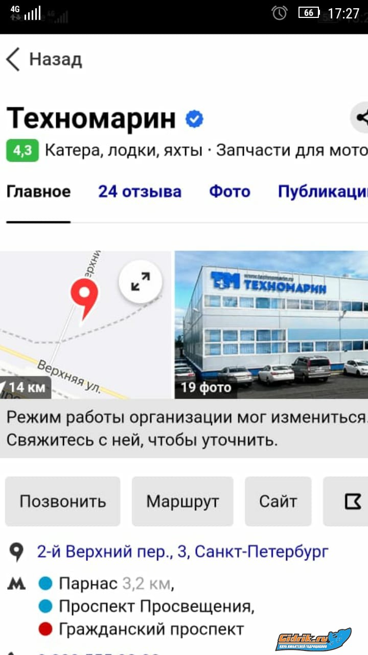

Автор:  Юрий Селиванов [ 22 апр 2020, 14:09 ]
Заголовок сообщения:  Re: Вопрос по стоимости эксплуатации владельцам RXP/RXT 260.
[img]8[/img]В этом году цену не знаю, в прошлом брал три кольца в раионе 1500 за штуку
IMG-20200422-WA0000.jpg [ 119.14 КБ | 9136 просмотров ]
IMG-20200422-WA0001.jpg [ 111.81 КБ | 9136 просмотров ]

Автор:  bombardier125 [ 23 апр 2020, 07:13 ]
Спасибо, главное чтоб не WSM
Автор:  igor sea-doo [ 23 апр 2020, 07:17 ]
за 1500р??кто же производ.?
Автор:  bombardier125 [ 23 апр 2020, 07:20 ]
Привет, Игорек.
Чего не спишь?
Я брал похожие у S-Motors в позапрошлом году, неплохие, не оригинал конечно но работали.
