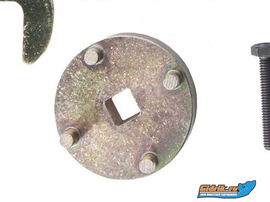

Всем привет ! Подскажите пожалуйста где купить инструмент для замены ремкомплекта турбины. Желательно в Питере или проверенные регионы, что бы не бабки в один конец))).

на eBay навалом

Если вы не планируете заниматься постоянным ремонтом компрессоров, то для вас будет важен только один инструмент, это шайба с 4мя штырями, остальное можно заменить.
нужен накидной E8 что бы снять компрессор
Удерживающую пластину можно хоть из фанеры сделать.
И не забудьте крыло откручивается в другую сторону )))

Фиксатор вала водомета я уже выпилил из фанеры)))

Заказал из штатов. Тема закрыта)
