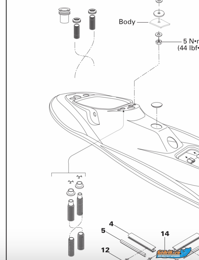

Люди добрые подскажите как должны стоять гофры внутри и для чего они служат ,там их две гофры или четыре ,я просто мотоцикл в разобранном виде купил и как в оригинале должно быть я не имею понятия ,а кататься хочется лето ведь ,может кто фото может прикрепить и наглядно показать. У меня их две длинных гофры и для чего они вообще служат ?

какие именно гофры?там есть воздуховоды диаметр точно не помню,но где-то 70-100 мм.Просто разводятся в моторный отсек .

Гофры воздуховодов, которые у заливной горловины, диаметром 40-45 - 2шт.
 Заголовок сообщения: Re: Seadoo bomba xp 2002 гофры
СообщениеДобавлено: 08 июл 2020, 21:22
Зарегистрирован: 08 авг 2016, 22:20
Сообщения: 61
Техника: XP Ltd
Вот

нужны они для того чтоб воздух поступал в моторный отсек, но при перевороте служили гидрозатвором и вода внутрь моментально не попадала.
проложить их в принципе всё равно ка, надо чтоб они ничему не мешали и были как можно ниже к днищу.
