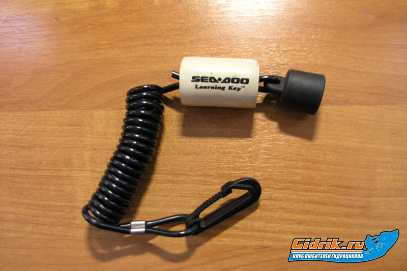

Всем привет! Подскажите знающие люди! Купил XP Di 2004г. Пришел с одним "learning key" ключом. Этот ключ для обкатки и для обучения. Как можно сделать или где искать ключ, что-бы все работало на полную катушку!
P6248792.JPG [ 542.12 КБ | 12424 просмотра ]

Лернинг кей можно прошить и как обычный и как инженерный ключ.
Вы уверены что он работает как обучающий? может он уже прошит под рабочий?

Честно сказать не знаю, сужу только по надписи на ключе. Знаю,что должно быть два ключа один нормальный другой обучающий. В общем можно проверить, как я понял только диагностикой. А так с этим обучающим ключом, что обрезается? мощность или скорость?

И мощь и скорост

обороты, а отсюда мощность и скорость...
сколько крутит? должно быть в районе 7200 вроде.

Не просто обороты но и мощность , на ямах остается 70%.

почему вы решили, что ограничивает тока обороты?
стоит одеть ключь обучения и у гидрика вялый разгон
