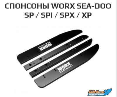

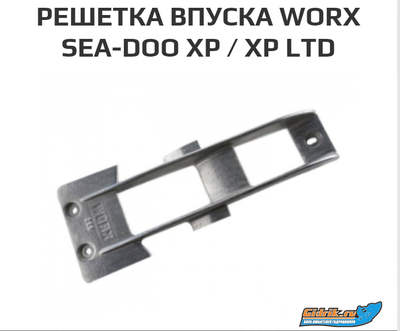

Автор:  Anatoliy11 [ 23 июн 2020, 14:04 ]
Заголовок сообщения:  Re: BRP XP Вопрос про осадку и "рысканье".
Где то читал что то типо этого меняет управление , поведение в положительную) сторону, но не увере к вашей ли модели года.
Screenshot_2020-06-23-13-58-12-1.png [ 152.73 КБ | 12055 просмотров ]
Screenshot_2020-06-23-13-57-31-1.png [ 146.72 КБ | 12055 просмотров ]
Screenshot_2020-06-23-13-56-55-1.png [ 128.87 КБ | 12055 просмотров ]
Автор:  ygrymui 67 [ 23 июн 2020, 14:37 ]
Толя я поставил себе передние спонсоны-поменялось поведение при повороте-шас нос не зарывается при повороте и водомет загружен правильно.Меньше слайдить стало
Автор:  Юрец Панда [ 23 июн 2020, 14:47 ]
а что такое передние спонсоны? можно фото? и как они крепятся?
