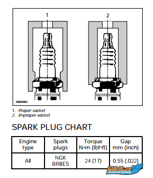

Всем привет . Не имею мануала по bombardier xp 97 года. Двигатель Rotax 787. Какой правильный зазор должен быть у свечи BR8ES?

gap это тот самый зазор
sparkplug.png [ 28.25 КБ | 4515 просмотров ]
Спасибо!
