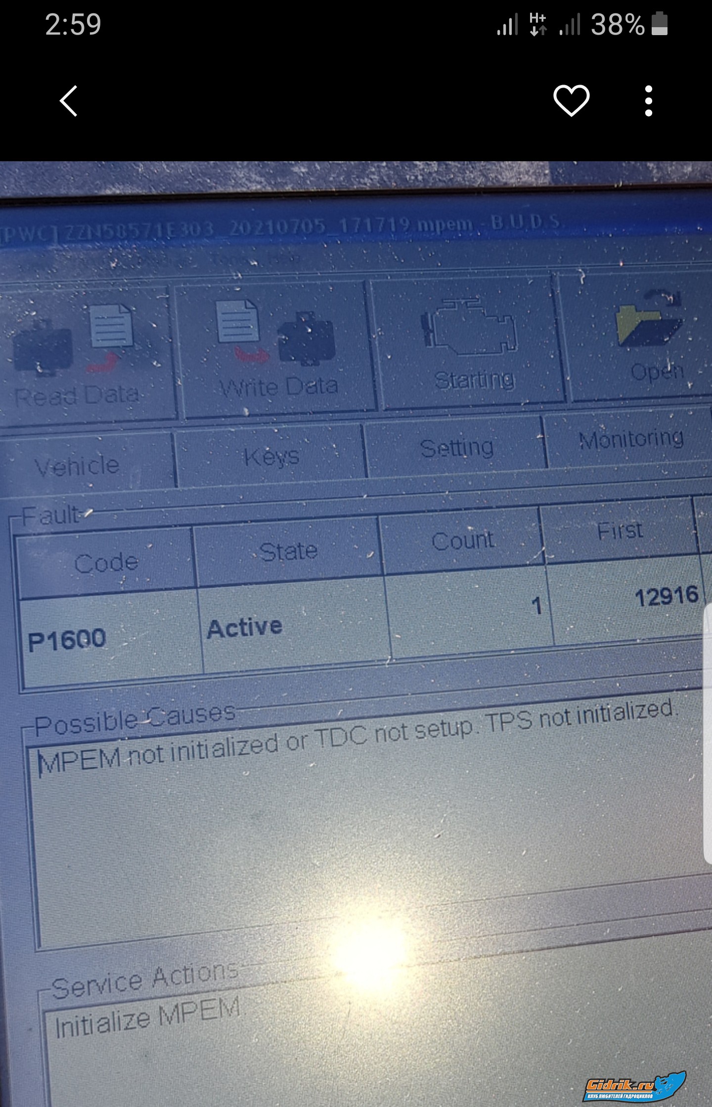

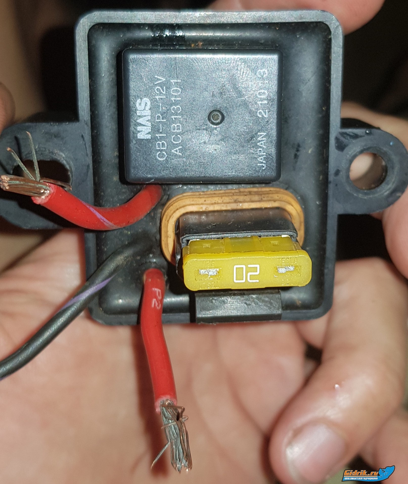

Привет всем. Расскажу по порядку. Купил XP 2003года с соженными мозгами.. заказал мозги с ключем прописанным. Установили на гидрик. Вставляю ключ, 2 пика. И все, помпа, насос, дисплей не загораються. Искали 2 дня в чем дело. В итоге вырезали релюху ту что в боксе где катушки зажигания, соединили красные через предохранитель, все заработало, дособирали, заводиться, пишет майнт. Свозили в сервис. Была ошибка по датчику положения дроселя тот что ближе к магнето. Поменяли. Ошибка ушла. Удалили все ключи и заново прописали один. В диагностике висит вот такая ошибка фото прилагаю. Майнт и 4800 оборотов.

добрый день.думаю с дроселем у вас проблема.видится ошибка по датчикам тпс.не синхр.заслонки.мозги не видят датчики.может обрыв цепи?на них.и их вообще проверяли?а какую вы релюху вырезали??там их два.главное в верху и реле стартера.думается,что основное...иначе не крутил бы.в общем ди ай не любит колхоза,может есть смысл восстановить проводку??по мозгам..скорее всего не совпал номер до конца.на пример с жтх ди ай,или с рх.были поставлены.внешне одинаковые.заводиться будет..но..распиновки по фишкам разные,поэтому могут не показывать приборы,не работать зуммер.катушка сгорела думаю из за трапла с проводкой.они на прямую работают через реле ,которое вы вырезали.да и с зарядкой нужно разобраться.не будет ее,ди ай не пойдет никуда.провода смотрите как минимум..клемы под кембриками итд.

Привет Игорь! Датчики дросельной заслонки, одну поменяли со стороны магнето, вторая норм, отсинхронили их. Именно по ним ошибка ушла. А вот эта непонятная запись про MPEM оствлась висеть.
Мозги от XP 2002 года. Мастер компьютером вин родной вбил, ну что можно было прописать прописали.
Реле вот это. Я бы с радостью ее вернул. Но не работает она(
Я так понимаю при вставлении ключа ЭБУ проверят все системы и дает команду на подачу питания в это реле, или я ошибаюсь?

Я так понимаю при вставлении ключа ЭБУ проверят все системы и дает команду на подачу питания в это реле, или я ошибаюсь? не ошибаешься.вин,часы это другая история.не работают приборы из за распиновки в мозгах.278001895 такой модуль стоит?

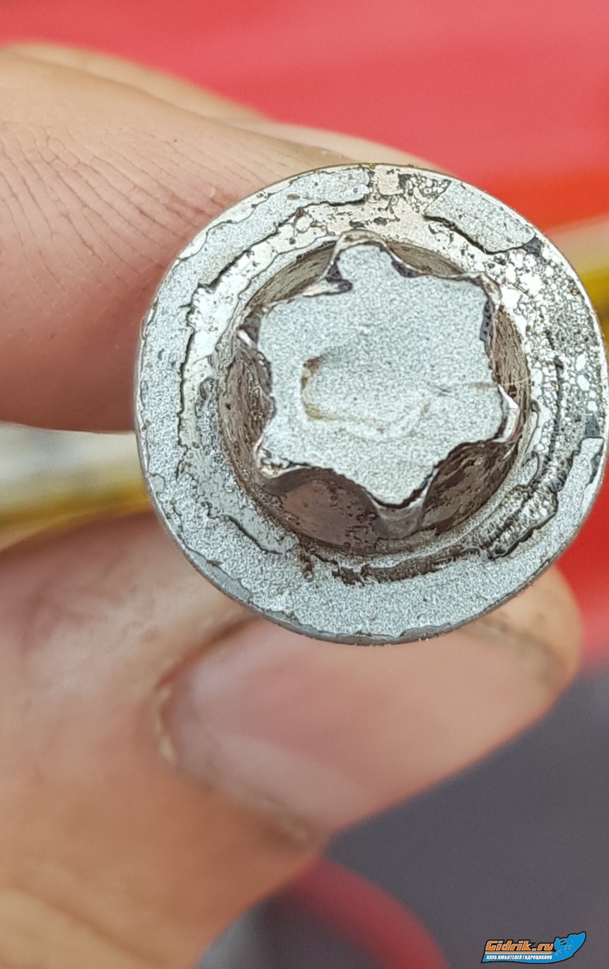

Еще в лодке болт какой то необысный нашел.
Поджал пины в фишке которые идут на датчик колена. Ошибка ушла. Скинул на воду. Ошибки нет. Крутит 6500 летит. Где то там не коннект похоже..
Вот что за болт?

гбц

Когда капиталили значит потеряли.... покатался. Все норм. Без ошибок. Дотащил до дома. Опять ошибку пишет и обороты режет(

Заслонки отсинхронены были. И один датчик поменян. Вы думаете это ошибка по датчику положения заслонок? Вроде буквы не те.
TDC вроде как это ВМТ. Ярешил что сбои в датчике колена , точнее в проводке

А самый конец раскрытия ошибки. Throttle position sensor(TPS) не обучен
 Заголовок сообщения: Re: XP DI есть проблемы, прошу помощи!
СообщениеДобавлено: 30 авг 2021, 10:47
Сообщения: 1172
Имя: Салим
Откуда: Азербайджан,Баку
Благодарил (а): 8 раз
Поэтому говорю,давайте плясать от меньшего.Там не синхроницация,а сброс с компа надо сделать.И увереться потом в работе(при вырубленном двигателе) с помощью диагности опять же
