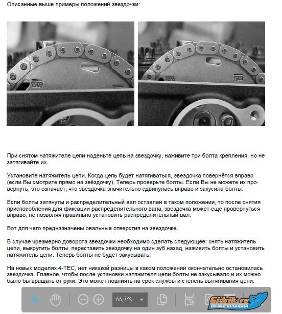

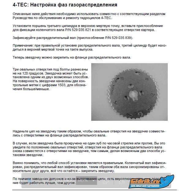

Мотор снял )))) про цепь остался вопрос
СообщениеДобавлено: 24 июл 2021, 08:52
грм.JPG [ 112.11 КБ | 10768 просмотров ]
грм1.JPG [ 113.39 КБ | 10768 просмотров ]

Огромное спасибо!
