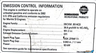

 Заголовок сообщения: Re: Свечи зажигания BRP RXDI
СообщениеДобавлено: 18 июн 2022, 10:40
NSK BR8ES-15
NSK[/quote]
у вас на гидре наклейка есть,мотор итд...там же марка свечей.--Ngk ZFR4F-11

NSK BR8ES-15
NSK[/quote]
Наклейка есть, я не смотрел что там написано,,
завтра обязательно посмотрю
СПАСИБО
Посмотрел, спасибо огромное. Ngk ZFR4F-11
