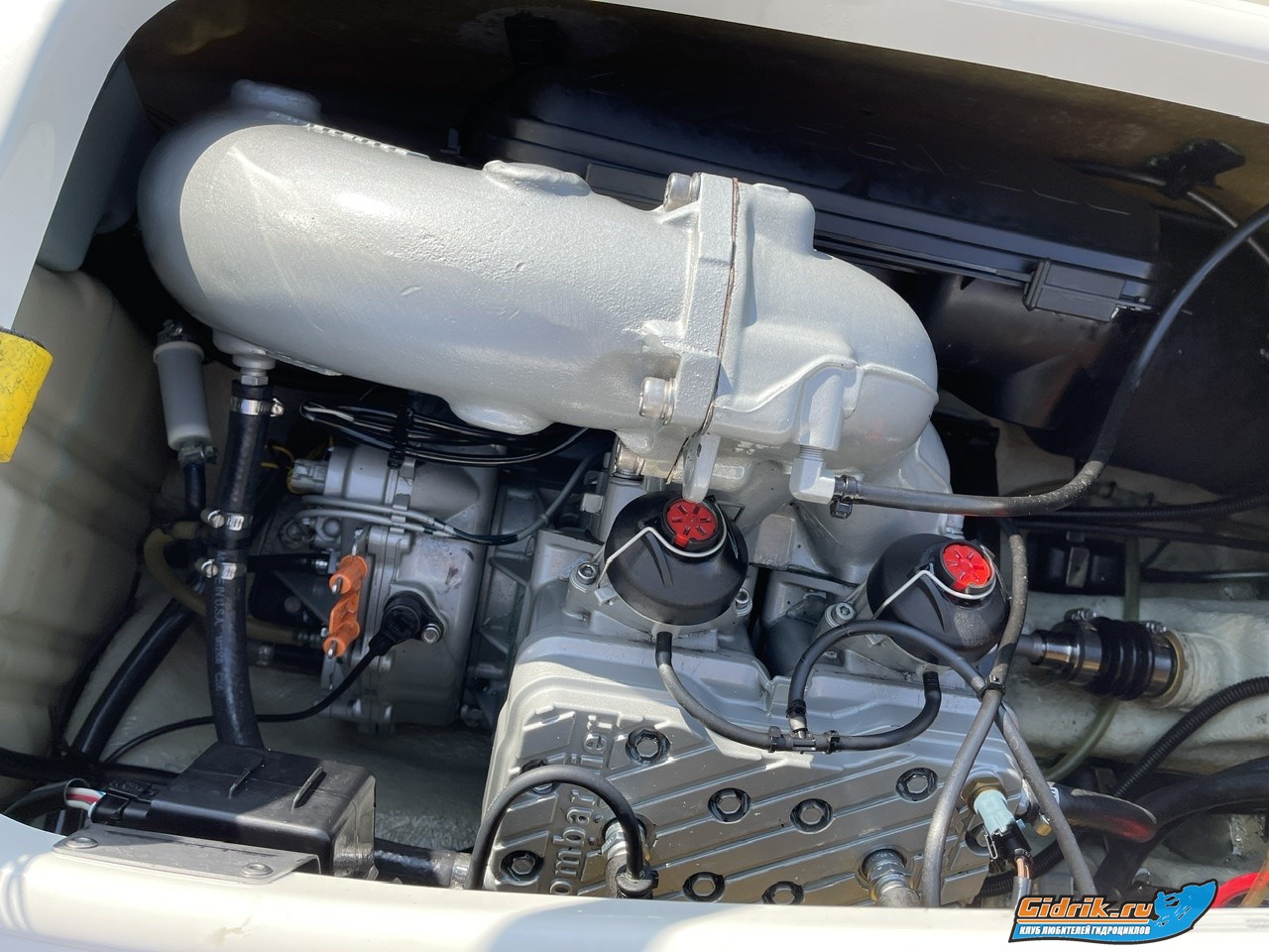

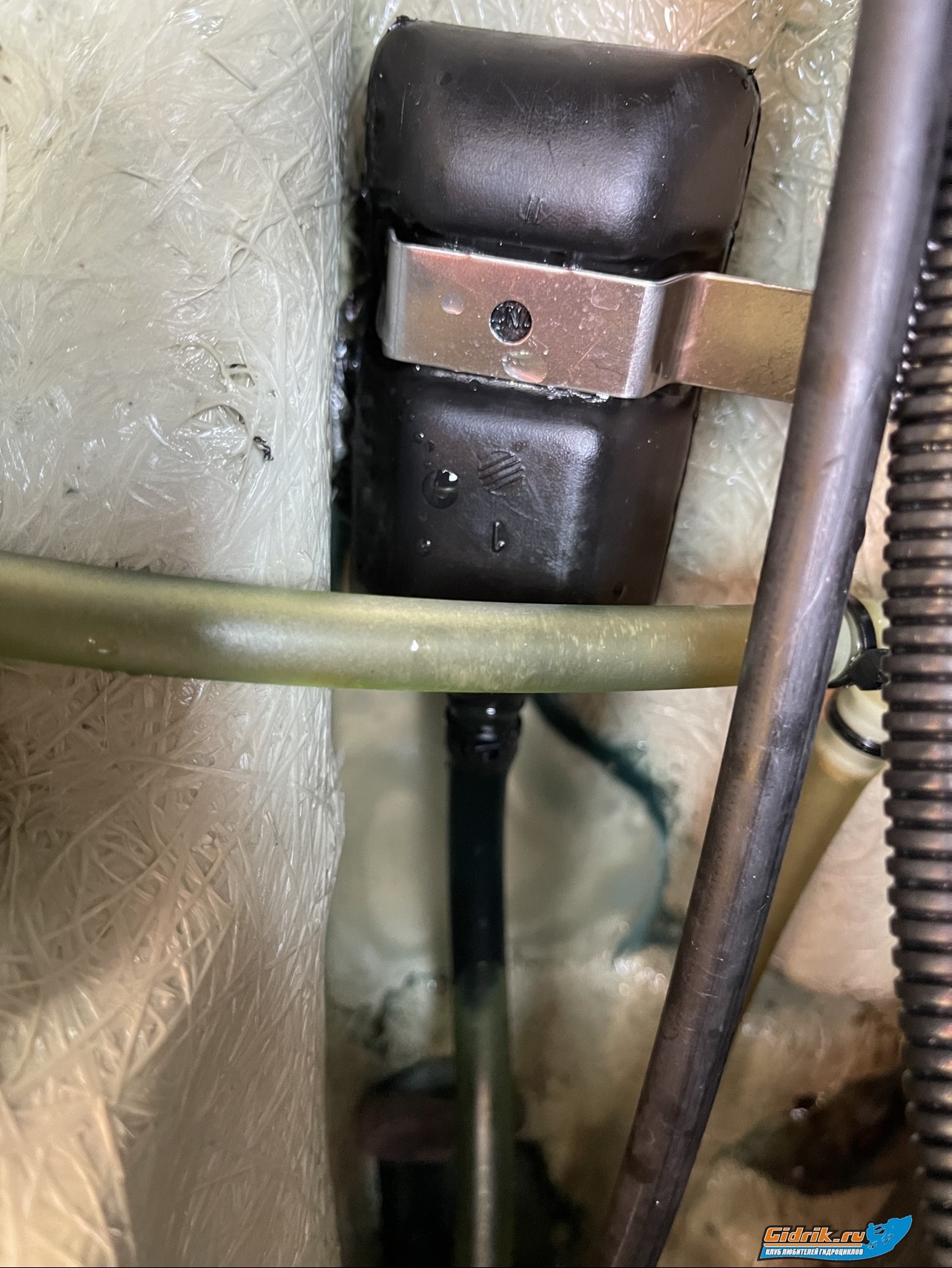

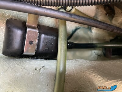

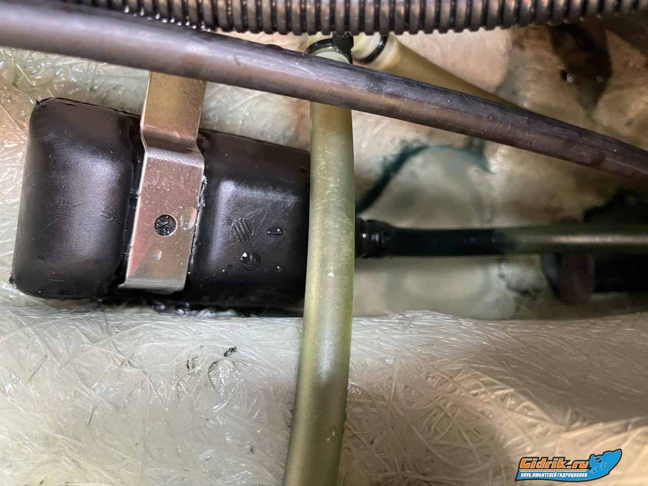

Вообщем масло что было на дне , текло со шланга, полные цилиндры масла, вытянул литра 4! Какой теперь порядок действий? Это 100 процентов сальник накрылся?и ещё один момент , в трубках на дне тоже масло, что это за трубки и должно ли оно там быть… фото прилагаю

СообщениеДобавлено: 27 авг 2021, 23:42
На трубки и масло в корпусе забей.
Дергай мотор, снимай нижний картер и смотри на состояние центральных сальников, да и остальных сальников. Если на валу сидят хорошо, то тогда механизм давно отработан, герметиком Виктор Рейнц снаружи обмазываем сальники и аккуратно, не заминая кромки сальников собираем назад, мазать сальники и картера нужно быстро, не дольше 7-10 минут, иначе герметик засыхает.
Далее сборка и катаем, посматриваем за цветом свечей)
