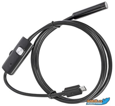

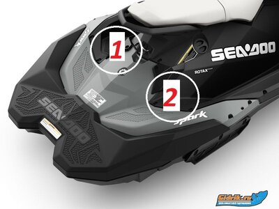

Сегодня у знакомого взял камеру 0,5м гибкую и попробую добраться до этого места.
Смотреть в местах 1 или 2 ?

СообщениеДобавлено: 24 май 2023, 05:18
Я же скинул вам ссылку на видео. 1 там он.

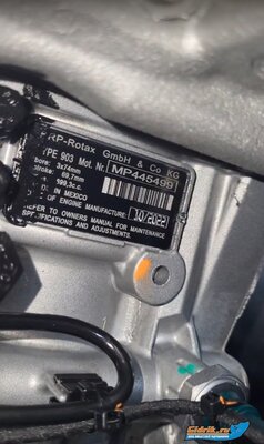

Все нашел.
Под выпускным коллектором слева "походу" получается.
Эндоскоп взял. Сегодня будем "лупить" глазами.

И эндоскоп не понадобился!
Просто берешь телефон, включаешь вспушку и заводишь руку максимально вправо под выпускной коллектор. Готово.
