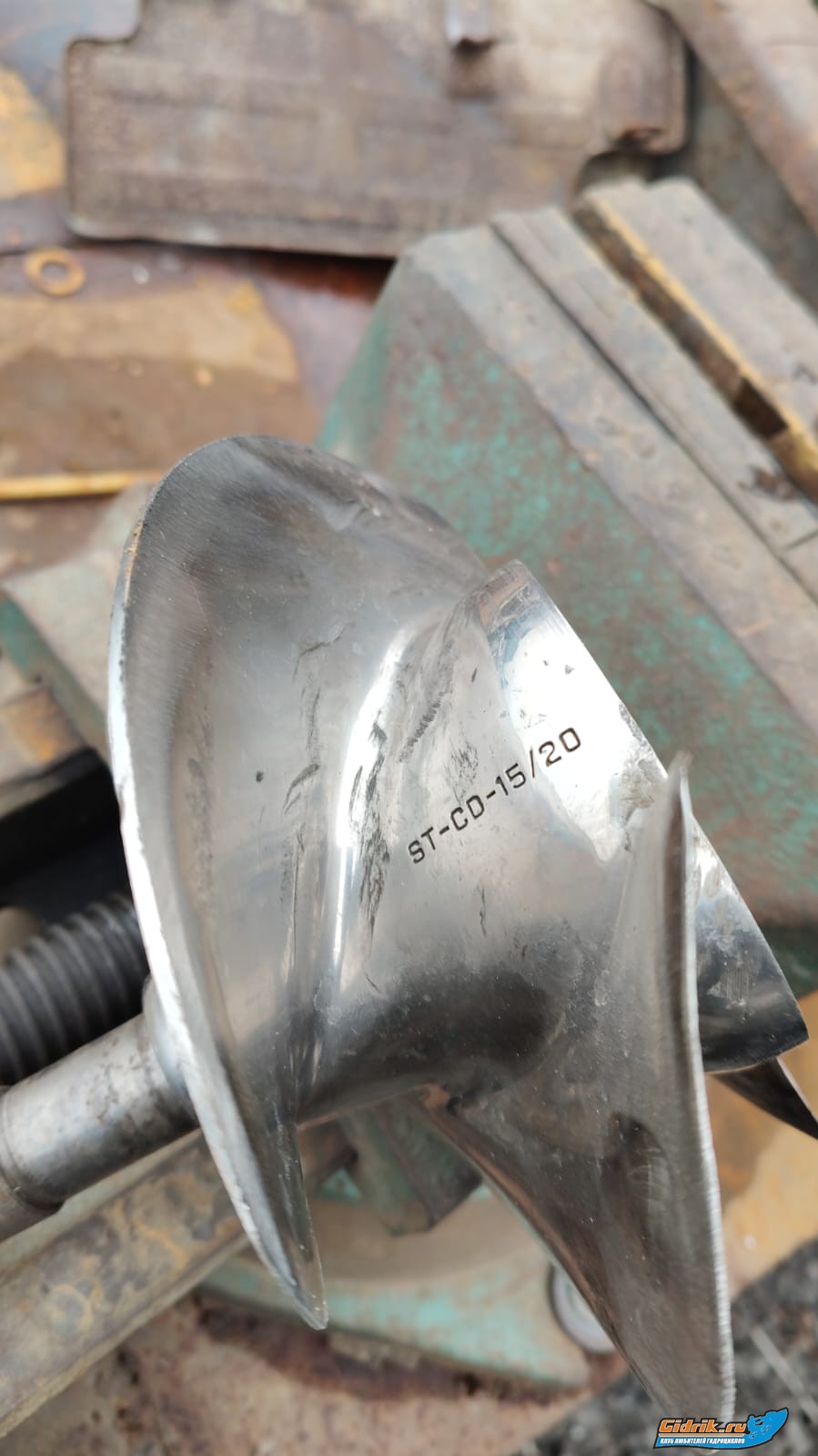

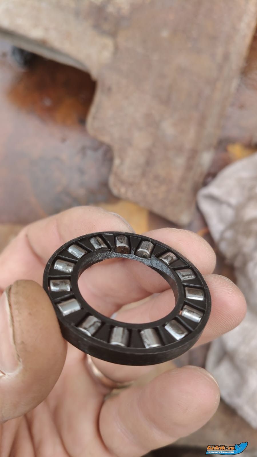

винт стоит 15/20а вот подшипник умер.

кольцо импиллера внутренний размер 155,8-156 мм.не равномерный износ винт завтра поставлю в станок и тоже промерю.
