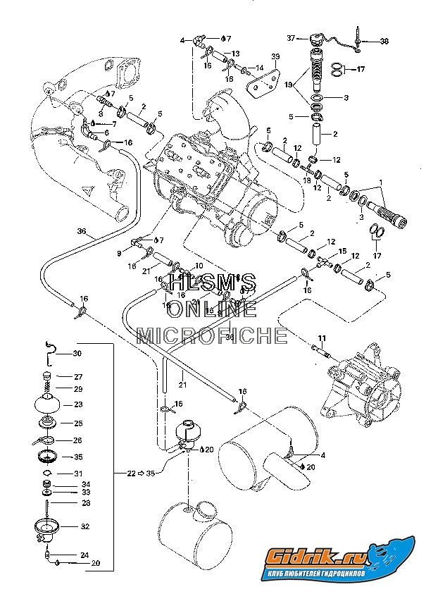

Добрый день, приобрел катер sea-doo chalenger 180. Мотор rotax 787. Состояние немного подзагнанное. Двигатель работает неустойчиво на холостых. На скорости вроде нормально, но если остановиться то потом начинает троить и невозможно опять разогнаться. Воняет бензином. Такое чувство что переливает. На стоянке за ночь из фильтра весь бензин ушел, получается игла не держит? Из привода гидромета брызгает вода. Это очень страшно? Что за клапана чверху на каждом цилиндре? В одном клапане тарелка с дыркой, на что это влияет? На глушаке из клапана вода брызжет, это страшно? Где можно описание мотора на русском найти? Буду благодарен за помощь.

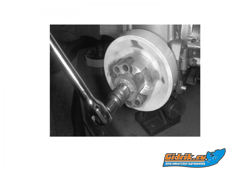

Сейчас главная проблема из мотора с силой прет воду, из под большой круглой вращающейся штуковины. Как устранить?

Вот эта хрень, из под которой прет
привод.jpg [ 163.35 КБ | 16587 просмотров ]
СообщениеДобавлено: 14 июл 2011, 13:41
Похоже на сальник вала.только откуда там вода?

Я так понимаю глушитель и сверху клапан. 22-35
SD965896B8.gif [ 56.62 КБ | 16595 просмотров ]
СообщениеДобавлено: 14 июл 2011, 15:38
То бишь ватербокс.
