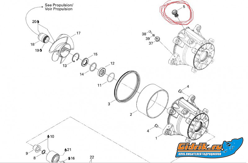

Форумчане помогите! Проблема в следующем: Починил турбину, выехал на водные просторы. Обороты 8100, буквально через пару минут при активной езде на полном, на информационном табло стал выдавать H TEMP и звучит зумер. Если ездить на умеренных оборотах 7000-7500 все ОК! Обратился к официалам, они мне на это выкатили след бумагу. Что делать и как быть? Поможет ли тюнинговая решетка в решении этого вопроса!? Кольцо импеллера не изношенно.

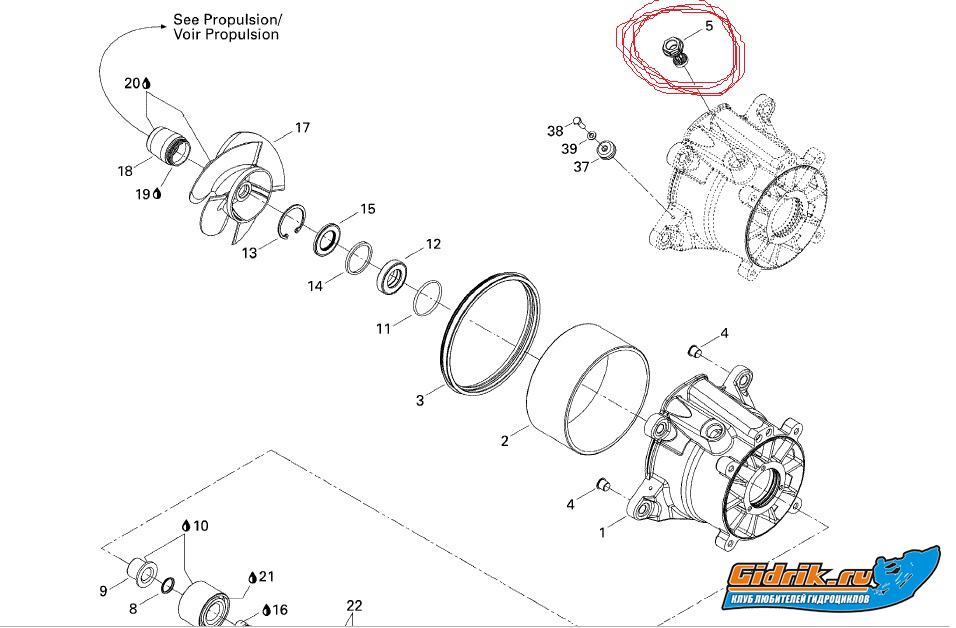

В водомете, где забирается вода на охлаждение выхлопа и интеркуллера, есть такая пластмасска с отверстиями, типа что бы мусор не попадал в систему, так вот, если траву хапал или песочек крупный, может забиться и тогда поступление воды соответственно будет недостаточным.

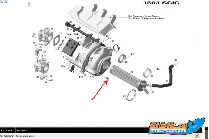

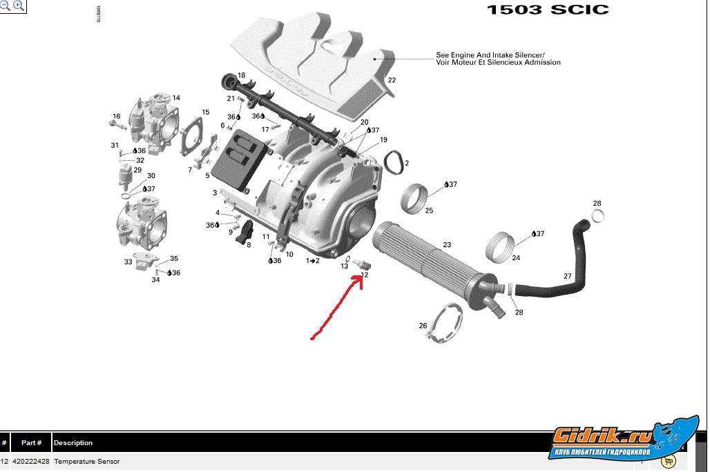

А еще есть такой датчик "температуры всасываемого воздуха"... обратите на него внимание... Он читается компом... посмотрите сколько он показывает на холодном движке... Или тупо перекрутите с другого потестить...

прежде чем расширять шайбу, проверьте заборник воды на первом рисунке сверху, может тупо травинка залипла и вода сколько надо не поступает...
Раньше все ж нормально было в охлаждением?

Как ты проверил датчики температуры выхлопа? Скинь нахер провод с датчика... он тебе ругнется сразу, а потом (если это он был), писать H-TEMP не будет... сразу понятно будет где и что греется... двигатель или выхлоп? а еще раз подчеркну датчик всасываемого воздуха... У меня летел и потом пищал... Главное тоже на максимальных,а не сканере на холодную показал 90 градусов воздух....
Вконце-концов открути патрубки, проверь интеркуллер на то забит он или нет? Какие действия ты уже произвел?
