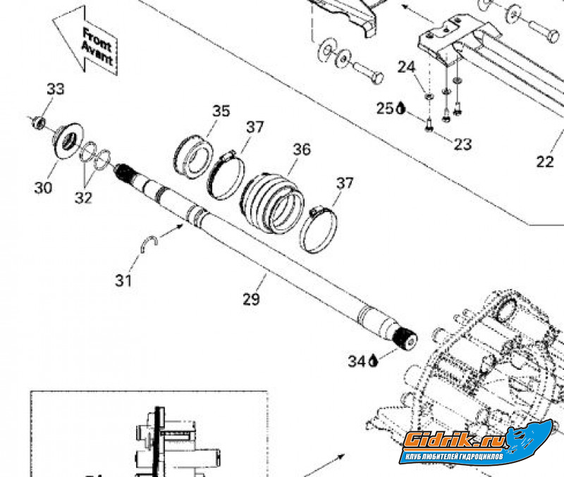

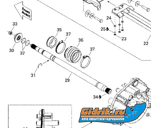

Такая же проблема с пробуксовкой водомета, если не сложно покажите на схеме где этот демпфер и упорная шайба
СообщениеДобавлено: 15 сен 2012, 08:06
33 демфер
30 уп.шайба
35 "графитовый подшипник"
36 рез.гофра

Спасибо за схему. И еще вопрос, получается если, это уплотнение не держит, значит вода должна идти в корпус?
СообщениеДобавлено: 15 сен 2012, 21:28
не факт... потому как на разгоне в тонеле водомета образуется разряжение и гофра немного сжимается, подсасывается воздух из корпуса - итог кавитация и пробуксовка...
а на скорости в тонеле разряжения нет, может даже наоборот давление - гофра расширяется и вода не идет...

СообщениеДобавлено: 16 сен 2012, 17:26
А как снять этот вал? Спец съемник сделаем. Я так понимаю надо шайбу отдавить в сторону водомета ,и скинть стопорное кольцо.
А как с вала снять шлицевую часть? ИЛИ надо разбирать этот узел когда вал в водомет уперт?
Я думаю так - заблокировать вал водометом.
Сдвинуть шайбу сжав гофру и уперев ее съемником-разжимником.
Снять стопорное кольцо.
Отпустить съемник, и освободить гофру.
Освободить вал, скинув водомет.
Снять вал в зад гидрика, и скинуть со шлицов какойто переходник до мотора и извлеч вал?
Поправьте если че :)
СообщениеДобавлено: 16 сен 2012, 17:41
в сервисмануле должно быть...
я думаю водомет снимать полюбому (в первую очередь) но это имхо...
