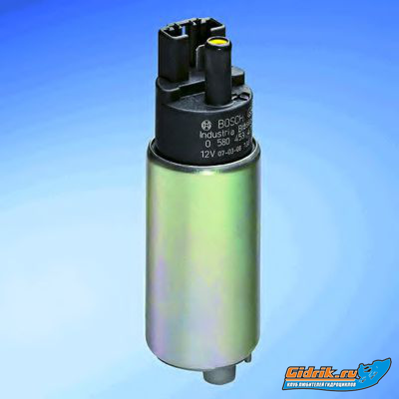

Подскажите номер насосной вставки.
Не самого горшка с регулятором и датчиком, а именно электронасосика.
В руках все это корыто, владелец просить проверить....
Давления и производительность сегодня померю.
На насосной вставке написано BOSH 0 580 453 431
По экзисту это на BMW Z3 а там двиглы до 200лс.
Какой оригинальный номер на насосной вставке?

Неа :) Я просто незнаю родной насос или нет. Мне надо проверить эту байду и отдать.
Спасиба за фото этой оригинальной шаланды, она такаяже у меня стоит под ногами, я говорю об насосе в нутри нее, об его номере.
Нужен номер с детали в нутри, выглядит она вот так
