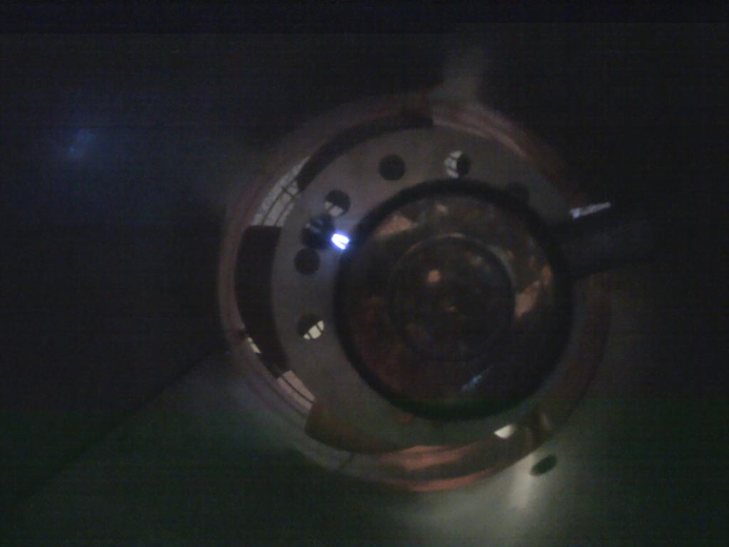

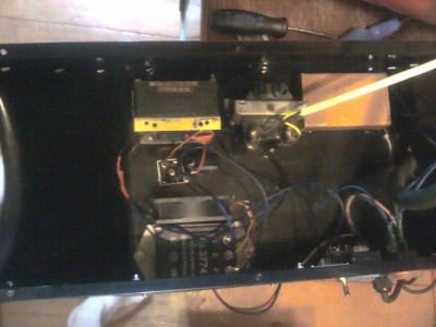

То - fim-92
Моя эксперементальная катушка от оки воткнута в газовую теплопушку как искро образователь с камутатором от какогото уазика, генератор импульсов был достан из кладовки в виде кулера от компа :) гы гы гы работает :)
