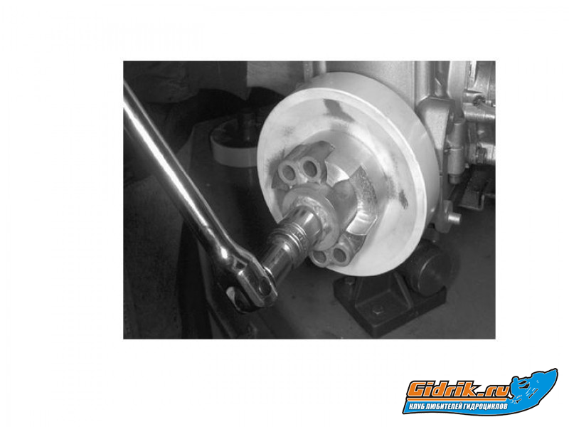

Сейчас главная проблема из мотора с силой прет воду, из под большой круглой вращающейся штуковины. Как устранить?
СообщениеДобавлено: 14 июл 2011, 12:28
Зарегистрирован: 11 июл 2011, 20:14
Сообщения: 43
Откуда: Беларусь
botanikgsm";p="23233 писал(а):
Raider";p="23210 писал(а):
botanikgsm";p="23068 писал(а):
Никто на старые вопросы не отвечает,
Просто не понятно о чем речь. Сфоткайте покажите стрелочкой на проблему.
Вот эта хрень, из под которой прет
привод.jpg [ 163.35 КБ | 16604 просмотра ]
СообщениеДобавлено: 14 июл 2011, 13:41
Похоже на сальник вала.только откуда там вода?

А что на фото за деталь? Что то в мануале не нашел.[/u]
