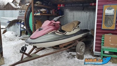

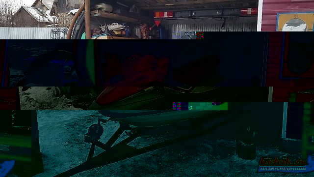

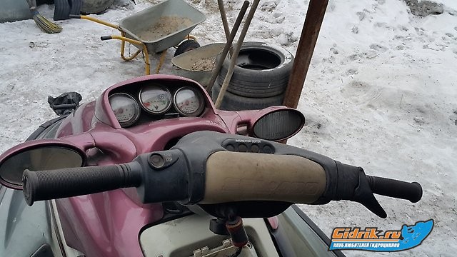

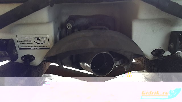

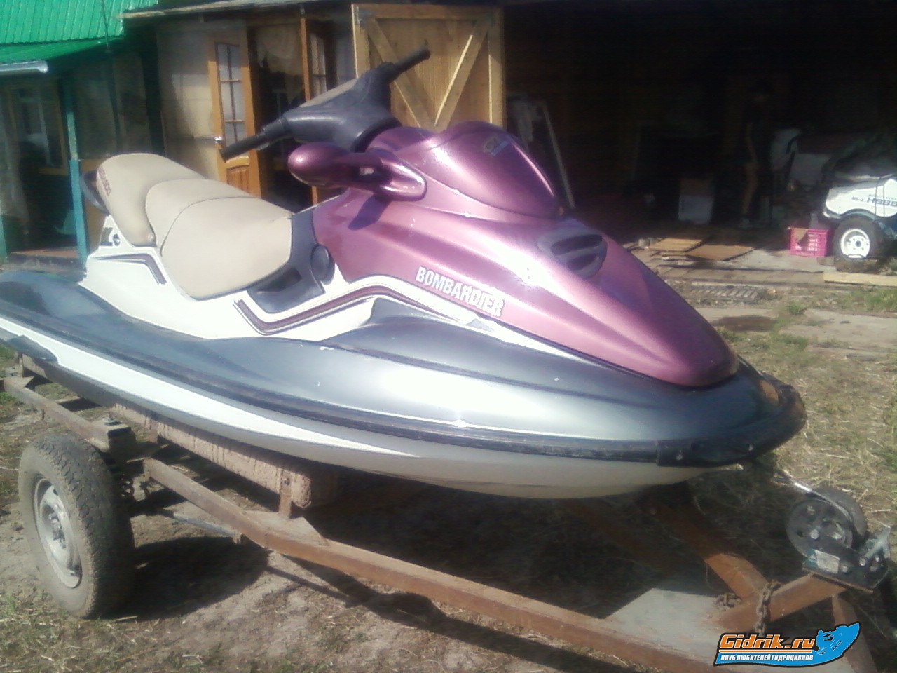

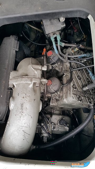

Помогите опознать модель и марку гидрика по фото. Вроде как Bombardier 1998г, продавец пишет 130 л.с. но похоже что это 787 мотор?
1450348814370_bulletin.jpg [ 95.4 КБ | 10700 просмотров ]
1450348816606_bulletin.jpg [ 78.4 КБ | 10700 просмотров ]
1450348818400_bulletin.jpg [ 75.16 КБ | 10700 просмотров ]
1450348822104_bulletin.jpg [ 52.34 КБ | 10700 просмотров ]

У меня Rotax 951 (130 л.с.) - он не так выглядит

http://www.zipland.ru/SeaDoo_Watercraft ... .html#unit
717

Спасибо, а как внешне оличить 717 от 787?
СообщениеДобавлено: 29 фев 2016, 09:45
717 мотор не бывает с рэйвами!!!это 787 rfi инжекторный 100%
СообщениеДобавлено: 29 фев 2016, 09:50
капот стоит от gtx lim (130)ка по цвету,сиденья тоже по цвету с rfi.110
СообщениеДобавлено: 29 фев 2016, 09:59
конструктор короче говоря,если посмотрите на переднюю крышку где зажигание то увидите скорее всего перевареное крепление передней подушки.у 130ки и у 110ки они в разные стороны смотрят.
СообщениеДобавлено: 01 мар 2016, 10:51
Сообщения: 294
GTX RFI с покрашенными бортами и капотом с GTX LTD

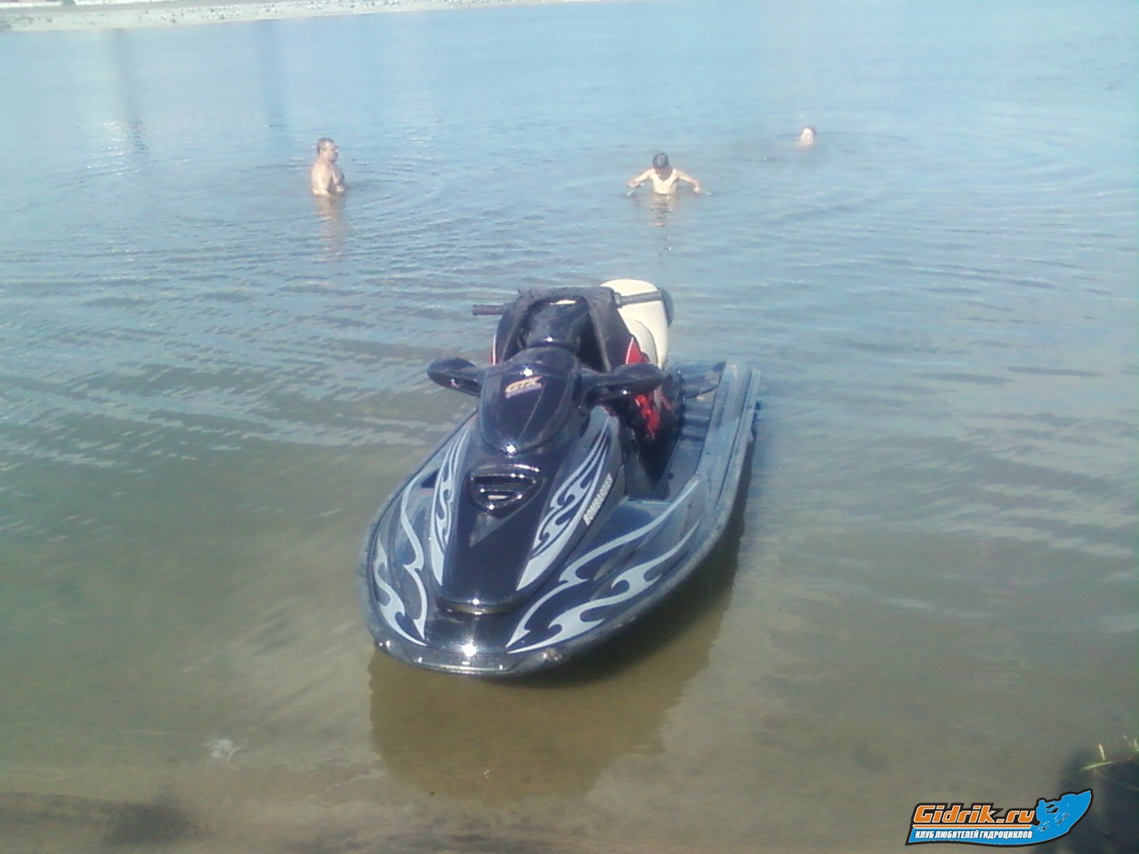

Подыму данную тему на верх.Данный гидр был куплен мной.Это GTX RFI 95г 5666 236ч замороженый .сварка целиндров где форсунки .замена дом импелера клин.наданый момент кап ремонт мотора полон мотор мотор масла.видать синтетика и старость плюс заморозка .Полноя перекраска .
Комментарий к файлу: таким он был.
Фото-0427.jpg [ 236.21 КБ | 9642 просмотра ]
Комментарий к файлу: таким он стал.
Фото-0497.jpg [ 180.21 КБ | 9642 просмотра ]
