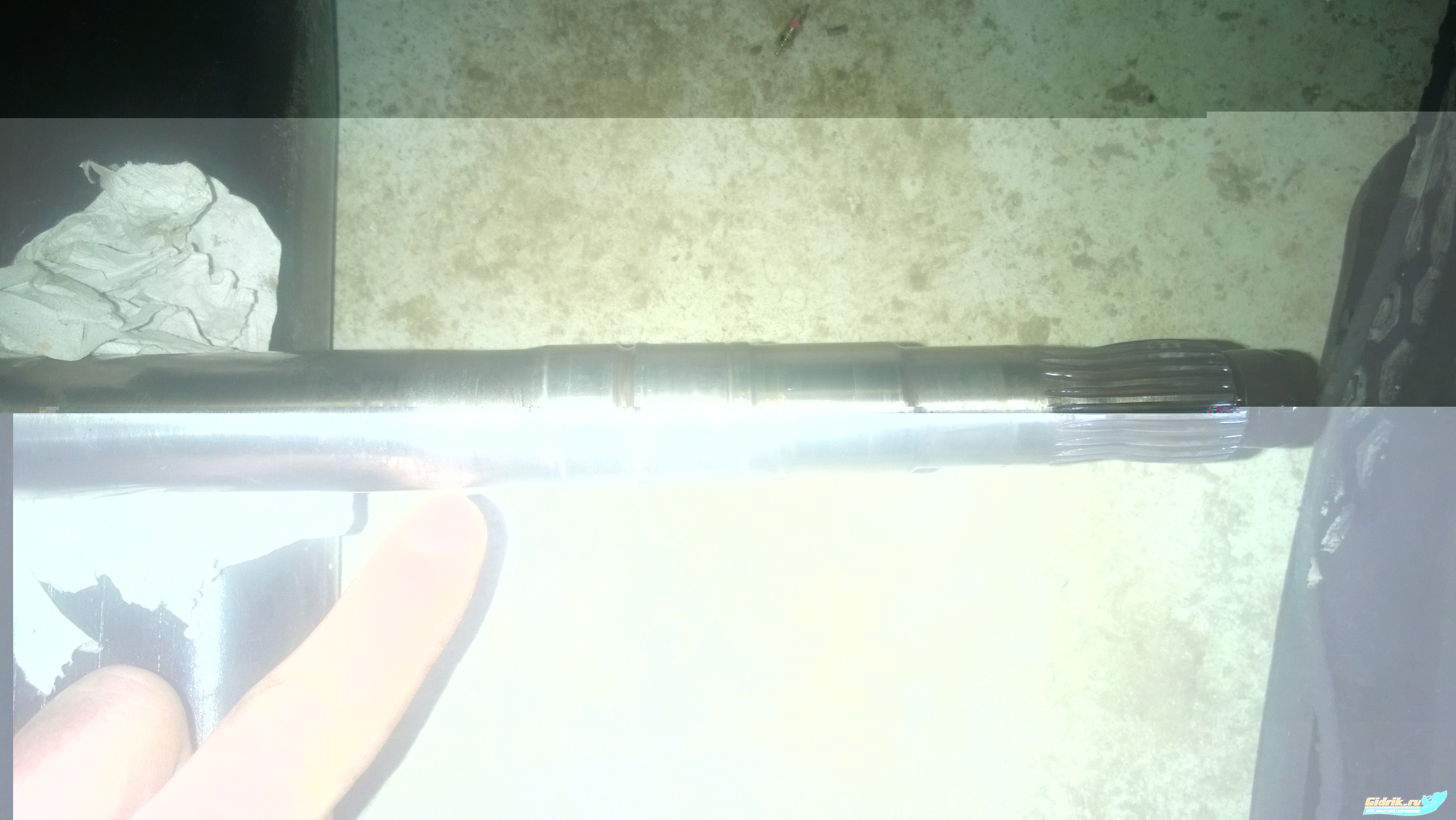

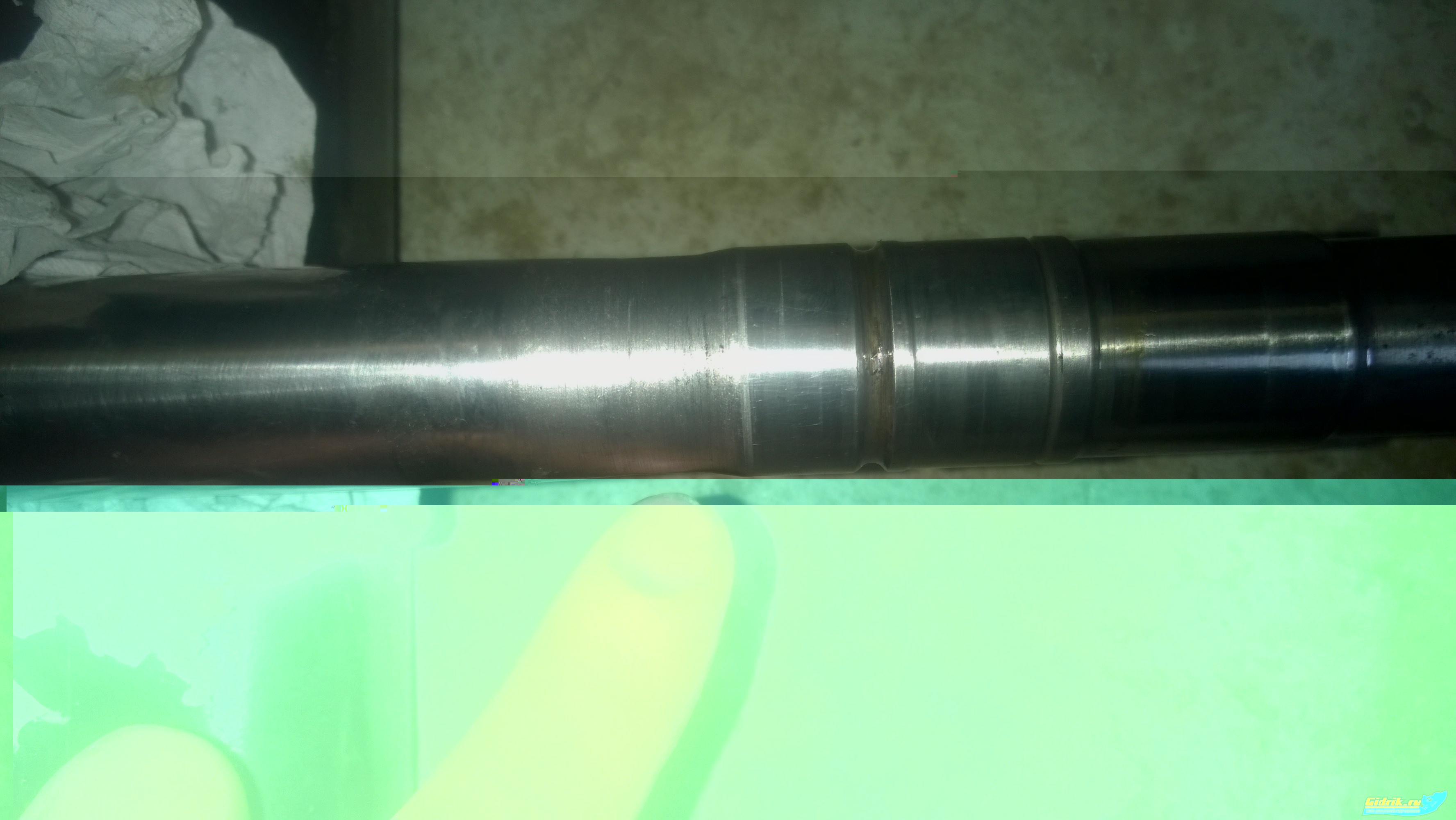

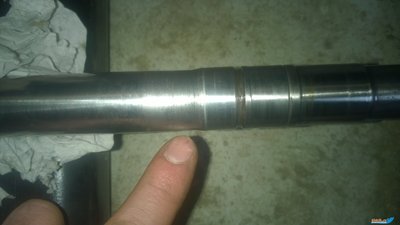

Парни, всем привет, подскажите по приводному валу, указал пальцем место на валу, где как буд то сожран металл.
В этом месте стоит графитовое кольцо, оно немного съедено изнутри.
Это так у всех валов или графит так протер это место? :shock:
может у кого лежат сняты валы, посмотрите если не затруднит :)
WP_20160320_002.jpg [ 1.45 МБ | 4225 просмотров ]
WP_20160320_004.jpg [ 1.34 МБ | 4225 просмотров ]
WP_20160320_006.jpg [ 1.13 МБ | 4225 просмотров ]

да графит протёр, вопрос в чем?

Привет Дим, вопрос в том, насколько критичен этот износ? Или из за высокой скорости вращения не допускается никакая выработка? Присутствие дисбаланса и прочего.

приветствую. мне мыслится, что на дисбаланс это никак не повлияет. эта протертость от равномерного воздействия. практически равномерного. в любом случае, в допуск по биению уложитесь, если кроме этого, нет других повреждений.

или гофра была перекошена или вал бьет

Я думаю если вал так бил я б слетел с гидра на холостом ходу :D
Причина, почему произошел перекос пока неизвестна, возможно резинка со временем перекосилась, сейчас подточена пластина, стоит новая резинка и графитовое кольцо с шайбой, сезон покажет.
