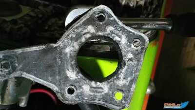

всем привет, не могу понять, почему прокладка на выхлопе идет без отверстий под охлаждение
кава.jpg [ 214.99 КБ | 4776 просмотров ]
кава1.jpg [ 233.12 КБ | 4774 просмотра ]

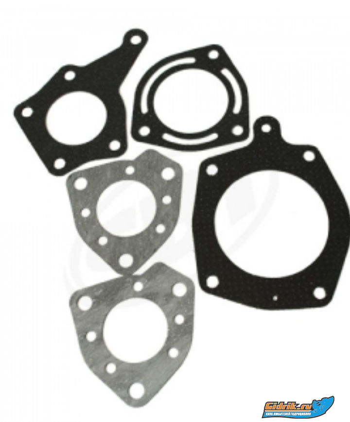

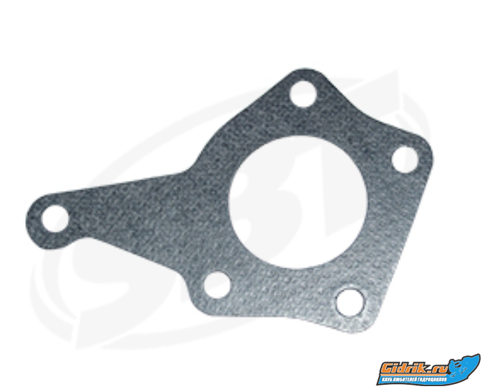

Вот и я не вижу а разве должна? ;)
Screenshot_2023-04-27-15-02-35-1.png [ 188.86 КБ | 4750 просмотров ]
Screenshot_2023-04-27-15-00-34-1.png [ 329.67 КБ | 4750 просмотров ]

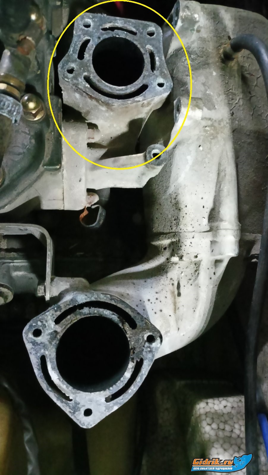

в коллекторе есть отверстия))))

Валерий вы под сомнением правильности конструктива от япов?
Сомнения в левой прокладкие развеяны), - нет их там!!
Почему нет отверстий в..., - это 2т мотор с ткрытой системой ОЖ и мощностной сухой трубой, каждая ступень трубы имеет свою температуру в зависимости от оборотов. Вых коллектор готовит темерпатуру воды для блока цилиндров ну и так долее!
Ой, не морочнте яйца - нет их там и ВСЁ!
А литьё сложный процесс, шлак кудато должен высыпаться - проще глухую прокладку внедрить!
