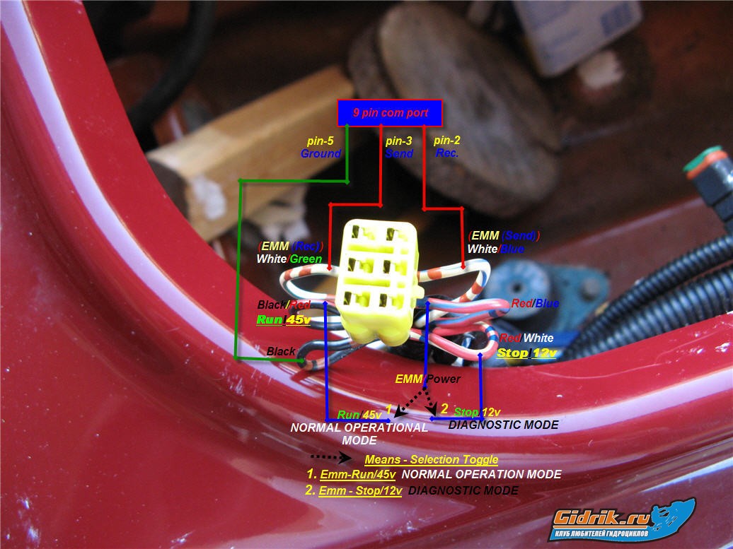

@saha_t разобрался с модулем? У меня есть Kadiag v1.3 и рабочая распайка кабеля с pwctoday.com если нужно.
kadiag cable.jpg [ 158.4 КБ | 5357 просмотров ]
