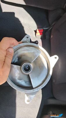

все наварили и отшлифовали!
вопрос к знатокам))
- нужно ли наталкивать смазку в "Хвост импеллера где вал в подшипнике крутиться"?
- как отцентровать ДВС? (тк он на подушках ходит)
eab2f42b-20fb-4929-9ea7-07c135ec9f21.jpg [ 246.47 КБ | 2587 просмотров ]
