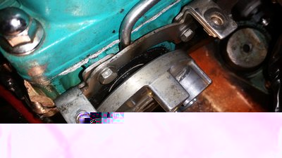

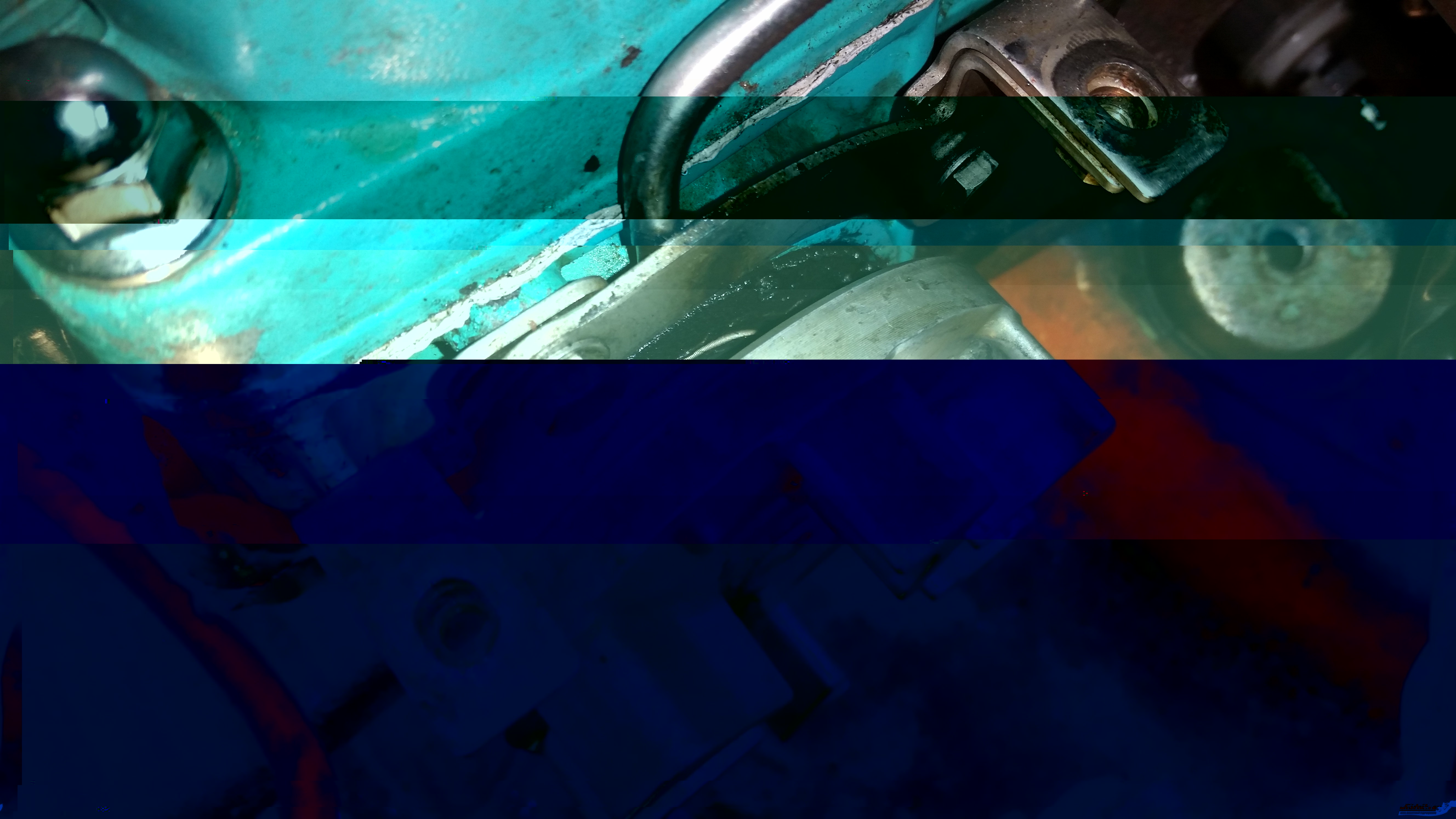

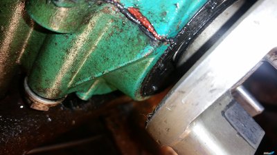

Начал вытаскивать мотор. Пока беглый осмотр говорит о том что хана сальнику коленвала. Отсюда и подсос воздуха. Какраз больше в 3 цилиндр. Но далее отдефектую все внутри чтобы быть спокойным на след сезон. А на компрессию этот сальник может влиять. ? Или нет?

на компрессию влиять не может ведь компрессия достигается когда уже поршень идет вверх и перепускные окна перекрыты юбкой поршня.
СообщениеДобавлено: 23 сен 2016, 09:26
Сообщения: 1038
Имя: Виталий
Откуда: Хабаровск
Благодарил (а): 66 раз
Поблагодарили: 50 раз
я тут немного не согласен, т.к через сальник тянет лишний воздух! И следовательно 1 - смесь неверная - много воздуха - начинает заливать карб. ну и как бы 2 - воздух в разные такты то выходит то заходит через сальник. как то так...
СообщениеДобавлено: 23 сен 2016, 09:42
На компрессию сальник не влияет. А из за подсоса воздуха поршень сгорит
СообщениеДобавлено: 23 сен 2016, 09:44
Сообщения: 1038
Имя: Виталий
Откуда: Хабаровск
на обороты это могло влиять? выше 5300 не ехал на воде?
СообщениеДобавлено: 23 сен 2016, 10:41
Могло. Сальник лучше меняй сразу. Целее двигло останется

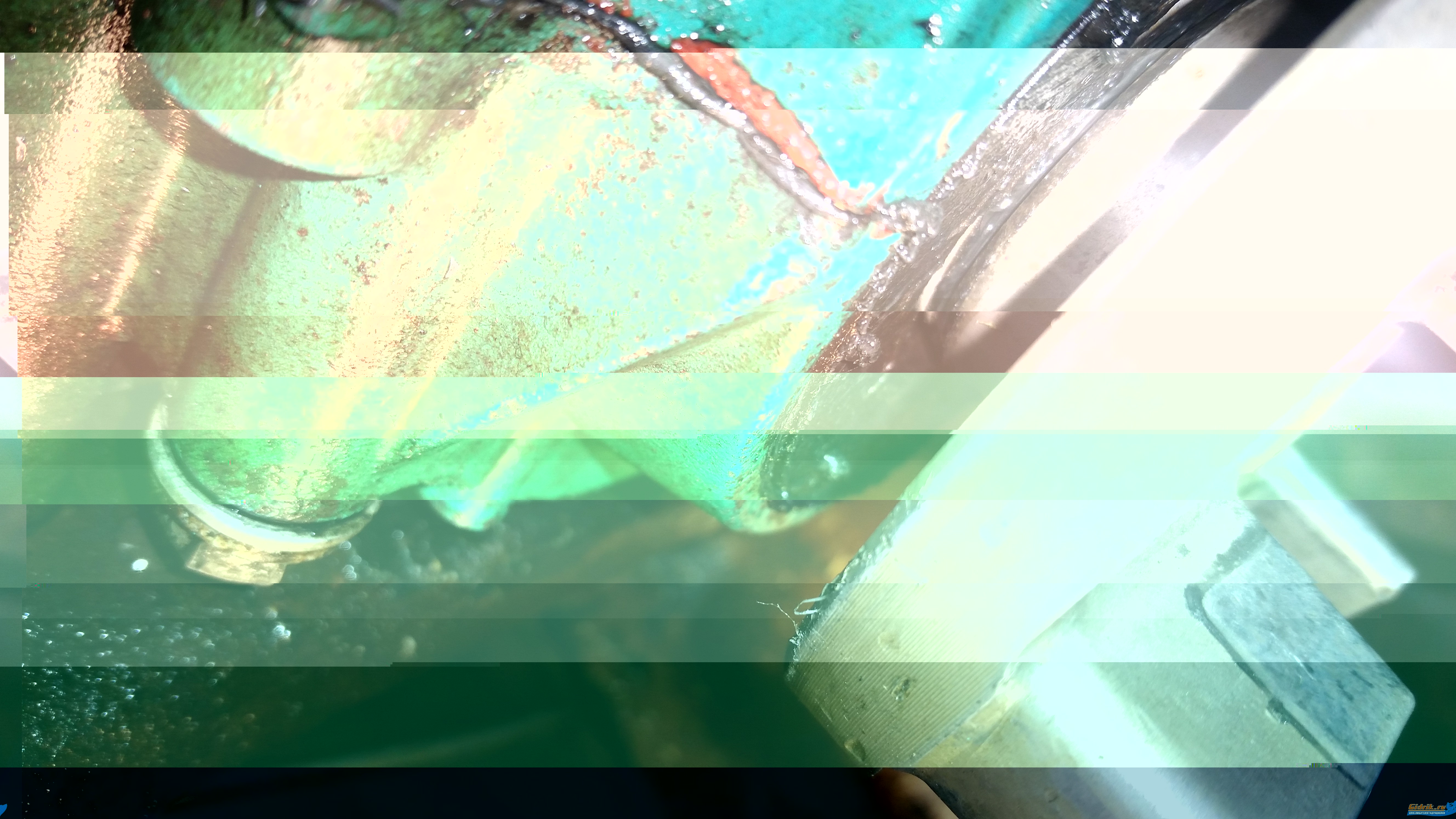

Итак причина установлена. Провернуло коленвал! Все оказалось просто... спасибо форумам. На одном вычитал в 2011 году у парня тоже самое было причем после капиталки мотора. Но суть не в этом. Просто тот случай натолкнул меня проверить и это. Как видно на видео все печально. Будем вскрывать.

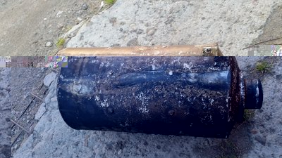

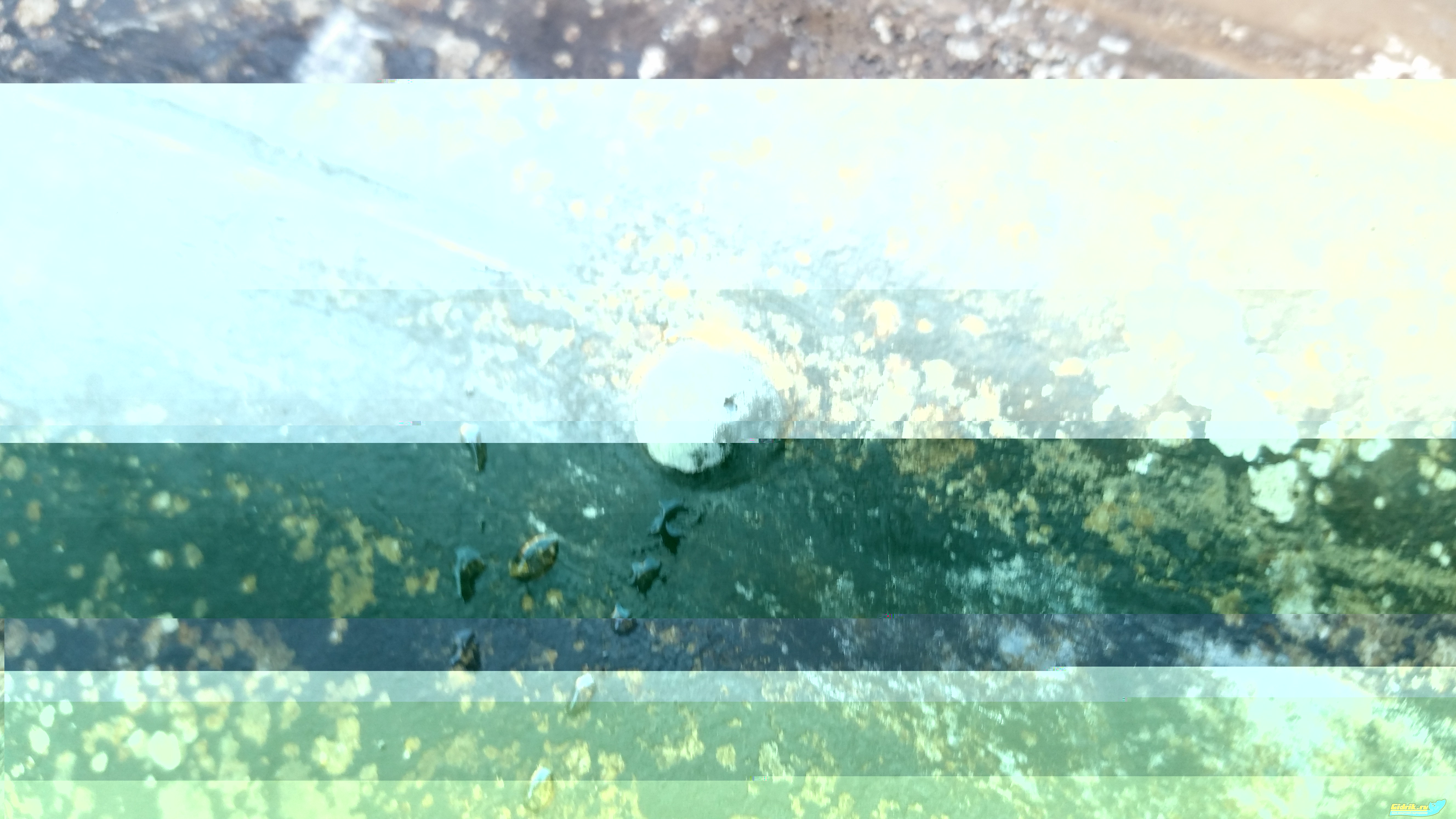

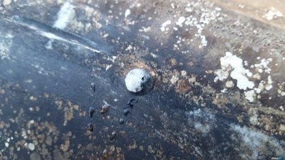

Итак еще одна неиспрвность установлена. Протечка ватербокса.а я все думал откуда брызги внутри корпуса. Придётся заделать холодной сваркой.
Комментарий к файлу: Место протечки
20161002_100455.jpg [ 2.15 МБ | 8077 просмотров ]
Комментарий к файлу: Ватербокс
20161002_100458.jpg [ 3.19 МБ | 8077 просмотров ]

Повернуло градусов на 30 колено в щеке относительно первого и второго. Кто знает коленвал под замену? или можно наплавлять и запрессовать новую щеку? Кто как делал?
