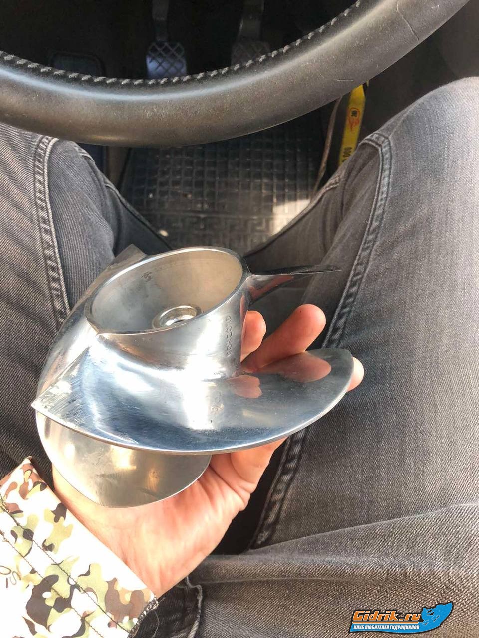

Alpinev писал(а):
Ржевский писал(а):
Еще вопросик.полированный винт это стандартная комплектация у кавы?
Что значит полированный? Стальной? нет там обычные винты идут в стоке смесь алюмишки и еще чего то.
Комментарий к файлу: Вот такой стит у меня

Ржевский писал(а):
Alpinev писал(а):
да это не родной винт, возможно solas или какой то еще.

Alpinev писал(а):
А сколько макс оборотов было при хреновой езде? И сейчас сколько крутит?
Крутил где то до 8.до этого до красной зоны,но рано радовался(
Поменял подшипники на валу,перестал ехать вобще,максималка 60 и обороты 6700.неужели причина в том что винт туго крутится ?если от руки ну и зазор по прикидкам где то 1мм+.между винтом и домом.короче разбирать по новой и смотреть

Ржевский писал(а):
винт не может туго крутиться, значит что то не так собрал! А если до этого крутил 8000 и не ехал!!! то он просто крутил в холостую! и там отсечка 7800 вроде.

С таким зазором в упор, причём сразу должен крутить.
зазор должен быть от 0.1 до 0.6
Уже сделал винт в зазор 0.007 :D завтра собираю и едупробовать
