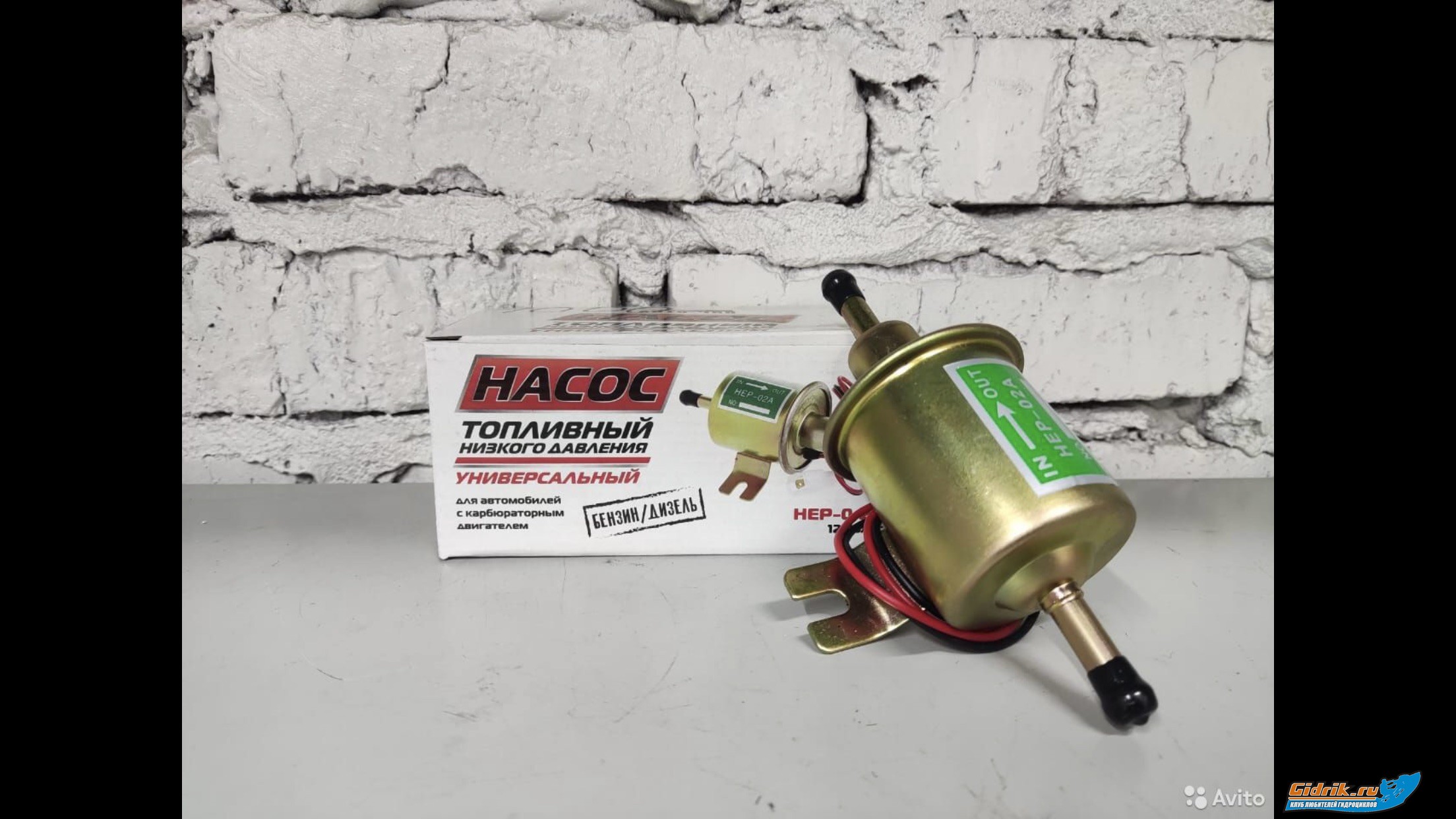

Итак уважаемые форумчане рассказываю решение. Проверил все вакумные магистрали,еще раз снимал карбюраторы, пробовал просто крутить без них и ладонью закрывал коллектор, руку присасывает не сильно но есть. Еще раз проверил все топливные магистрали и трехходовой кран переключения резерва топлива бензин подается и льется легко если всосать грушей или ртом. Импульсная вакумная линия тоже проверена.И решил поставить в разрыв топливного шланга обычный механический насос от ваз 2101 и пока качаешь руками гидрик заводится и работает стабильно естественно все делалось на воде дабы не перегреть мотор. И я пришел к такому решению как бы их два одно бюджетное второе не очень. Первое решение это недорогой топливный насос низкого давления для карбюраторных авто, работает от 12 вольт с давлением 0,17-0,28 бар 2,5-4psi. И второй вариант не бюджетный это рем комплект на карбюраторы не китайский стоимость от 6 тр.

СообщениеДобавлено: 26 авг 2022, 22:37
Вариант 2!!
Механически от таза - в топку)))))!!!!
Электрический - ваше магнето способно только для зарядки АКБ!! Есть желание спалить катушку зарядки; - вперёд за новой!
Вы же электронщик, не?
СообщениеДобавлено: 27 авг 2022, 02:09
Проблема эл топливного насоса в том что он качает всегда одно количество топлива в не зависимости от оборотов. Дальше смысла обьяснять думаю нет. Это не мотоцикл и не машина тут нет поплавковой камеры,

Ток заряда аккумулятора если что в пике 7.4 Ампера, электробензонасос потребляет максимум 1.5 А ничего не сгорит если все правильно делать а по поводу подачи топлива на максимальных оборотах так этого бензонасоса с запасом хватает на любых режимах работы двигателя))) Извините учите мат часть а потом говорите))) спасибо посмеялся особенно по поводу магнето))))

Раз вам хватает эл бензонасоса и водник ваш функционирует то катайтесь. Я не встречал еще и не читал об успешном использовании бензонасоса ни на рос форумах ни на зарубежных, при том тем про эл бенз насос оч много. Приведу пример. На ямахе должно быть 1-2 psi на холостых, 6 psi на полном газу это давление на обратке. Каким образом этого можно достичь используя бензонасос с постоянным давлением?
На вашем гидроцикле плюс минус все точно так же.
СообщениеДобавлено: 28 авг 2022, 03:16
Сообщения: 646
RXP 260. 2012 г/в.
Откуда: Брянск
Благодарил (а): 40 раз
Поблагодарили: 53 раза
Регулятором давления можно

PS:Сегодня сдергивал пневмошланг к карбу и крутил двигатель, воздух качает туда сюда и при затыкании так ощутимо вырывается поток воздуха из шланга. Лепестковые работают клапана))) это радует.. Жду комплект ремонтный для карбюраторов а пока на электро насосе покатаюсь.Видео сниму вложу на максимальных оборотах как он едет. Всем спасибо
