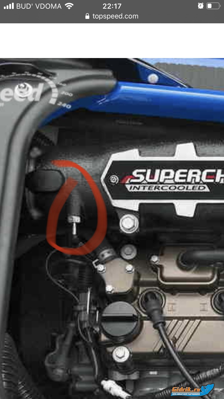

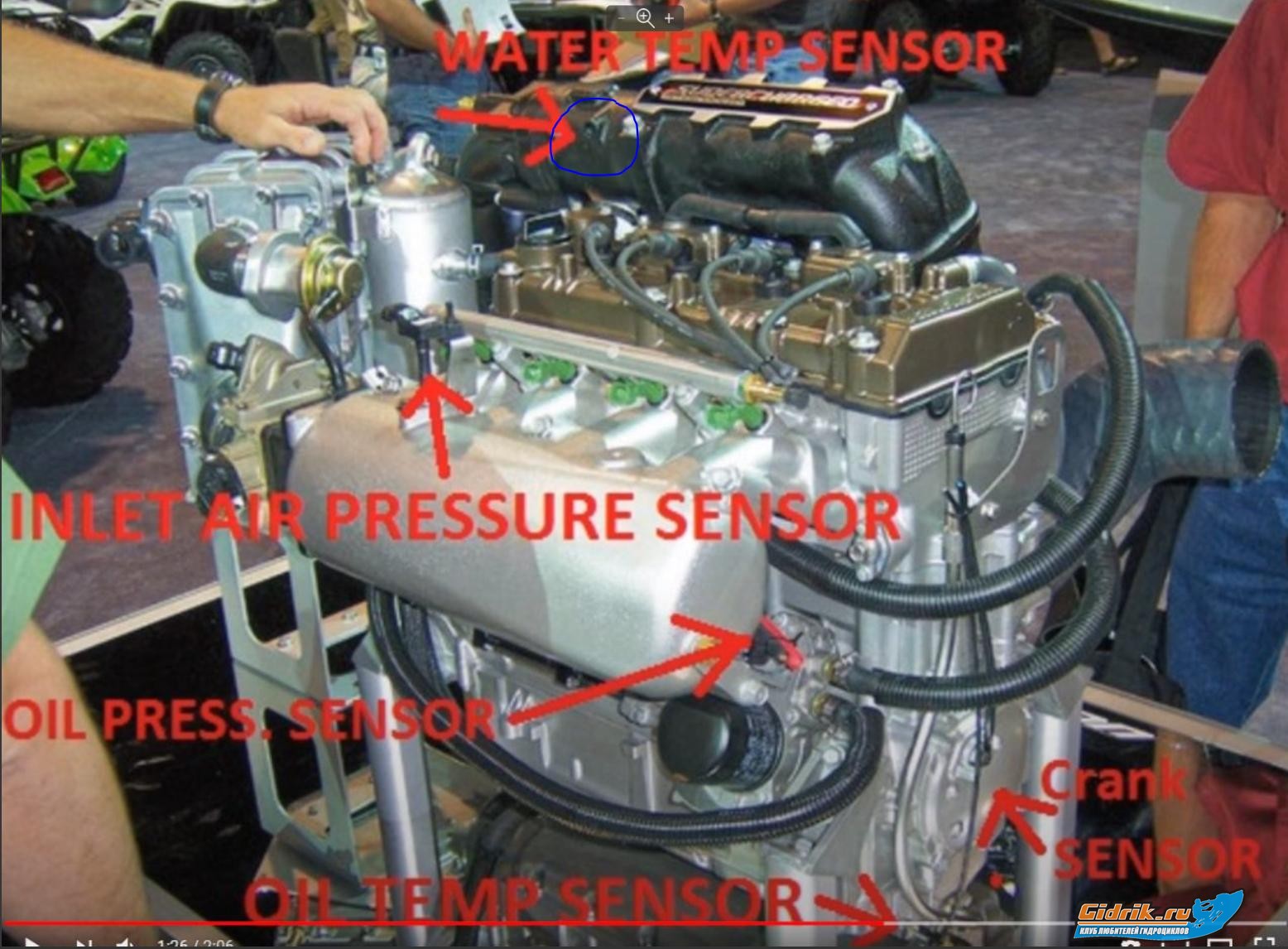

Добрый день,
Я еще раз попробую водяную струю справа в момент когда загорается Heat. Но по ощущениям она обычно у меня градусов 40-50 теплая, но не горячая руку спокойно держу. Датчик тепературы судя по мануалу только один (внизу картинка).
Я просто не могу понять если датчик стоит в выпускном коллекторе он реально меряет температуру воды или все таки температуру выхлопных газов?

АлександрK писал(а):
Добрый день,
Датчик в выхлопной трубе мерит водно-выхлопную смесь, но по сути там вода с газами выхлопными, он тебе и дает сигнал, что перегрев. Если с контрольки рука держит и менее 70 гр вода, то сенсор нужно проверит по мануалу на сопротивление, охладив и нагрев его.

Добрый день,
вчера проверил на воде с новым датчиком таже ситуация минут 10-15 езды в боевом режиме 60-100 км загорелся "Heat" в этот момент попробовал струю справа вода темлая, но не горячая, немного теплее чем когда он работает на низких оборотах.
Изучу вопрос проверки сенсора на сопротивление, но конечно два сенсора себя ведут уже одинаково -> не похоже на него.
