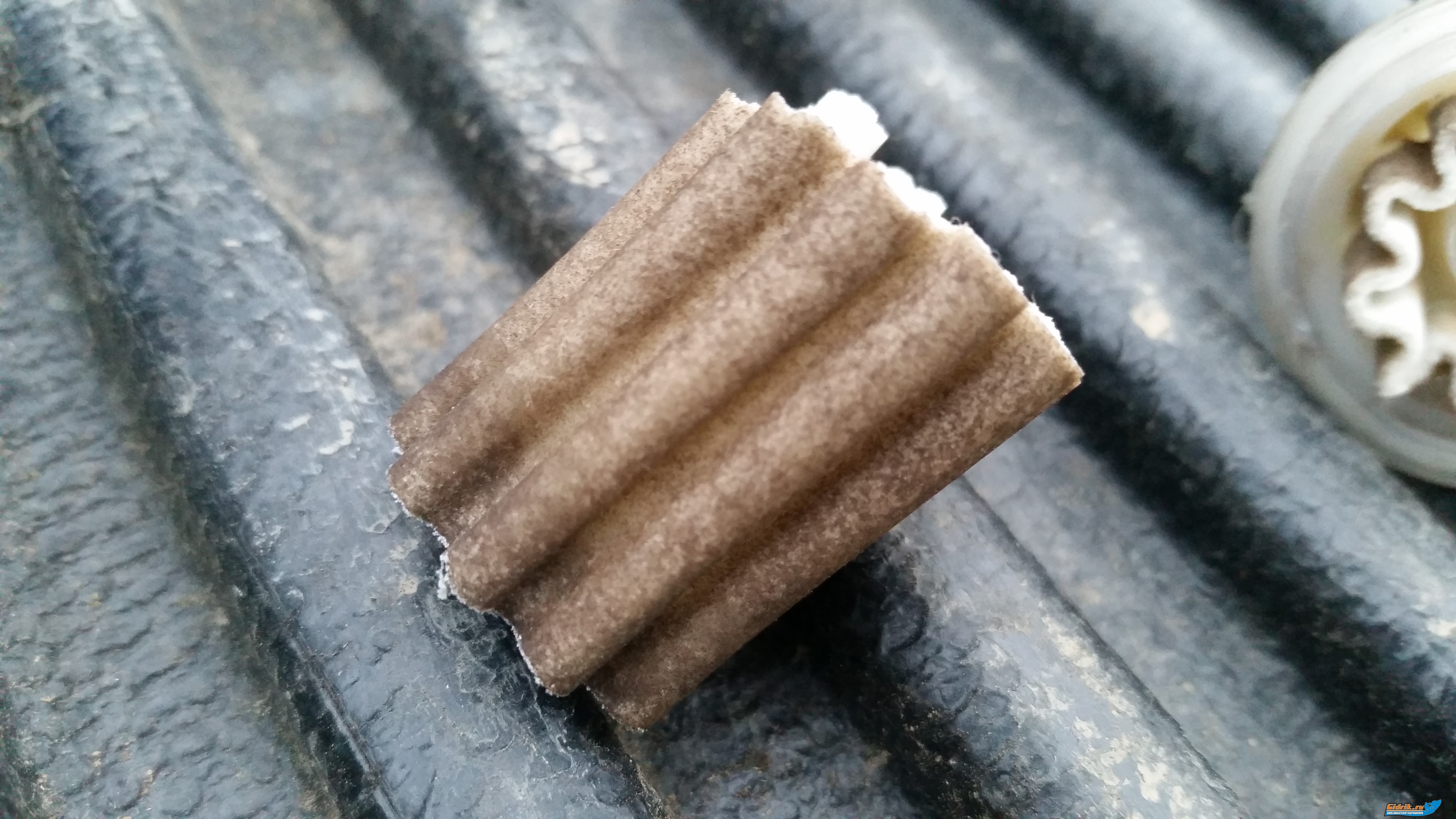

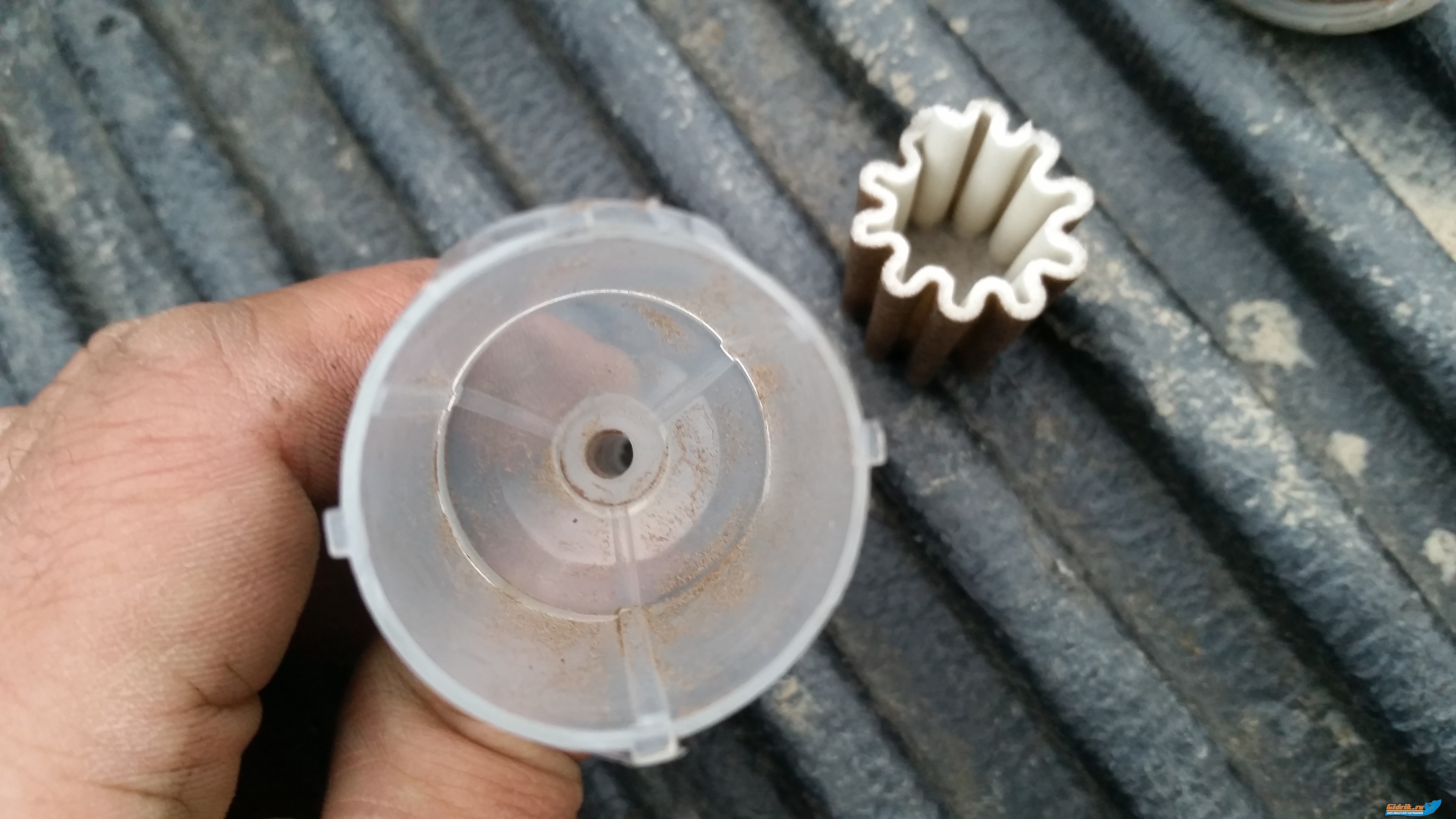

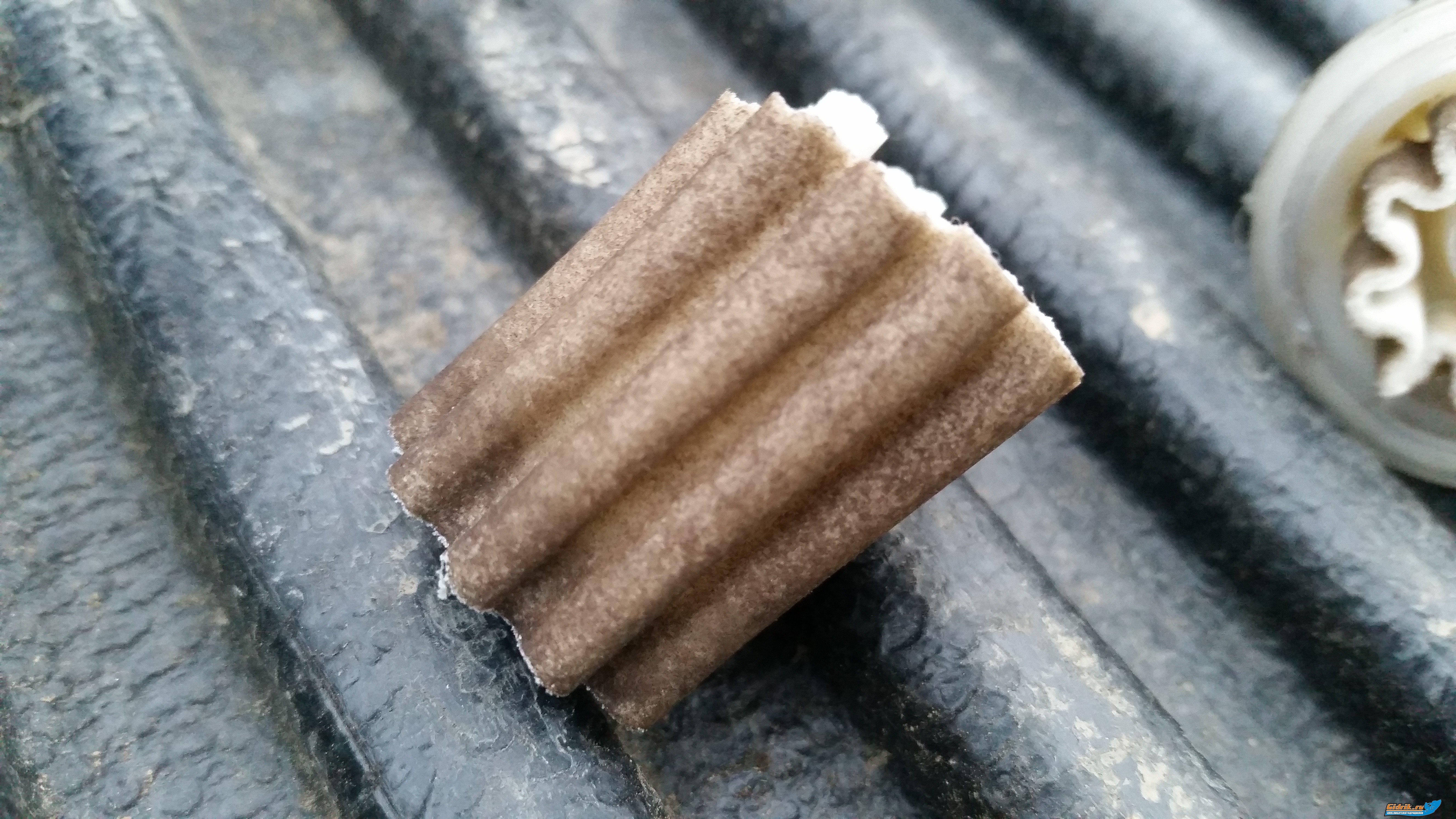

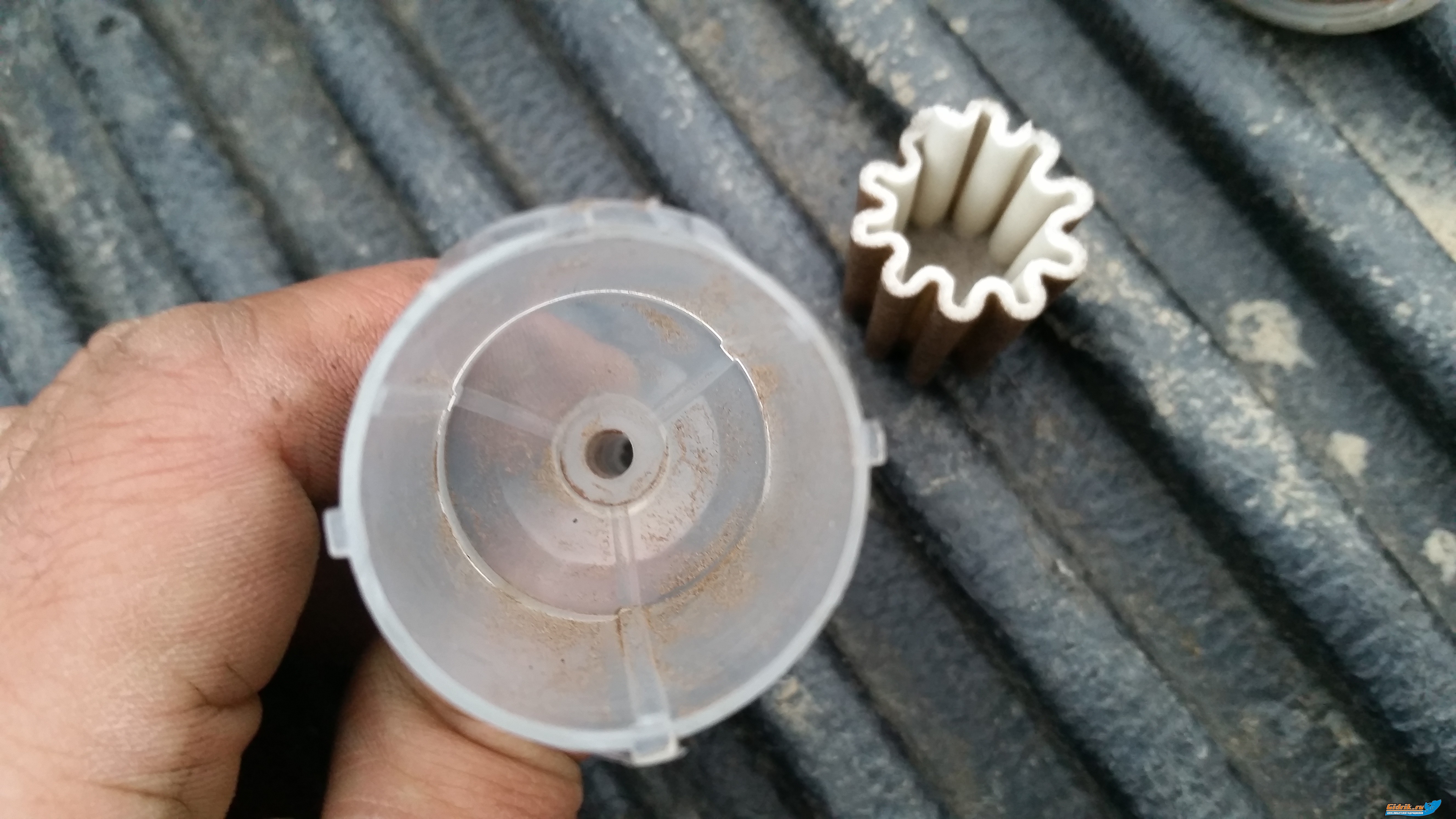

Сегодня провел опыт. Снял с обратки шланг. И кручу стартером. Не заводится... хотя с обратки льется струйка маленькая. Затем снял фильтр. Он у меня с того еще года. И пустил на прямую бенз. Сек 5 маслал т.к шланги пустые были. И о чудо затарахтел!!! Так походу еще и дело в фильтре было... не хватало бензина на верхах банально и обороты падали... какой фильтр посоветуете. ? Чтобы и воду и песок фильтровал?

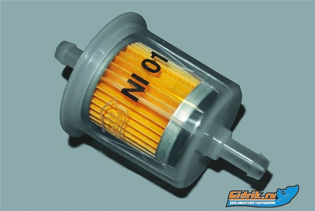

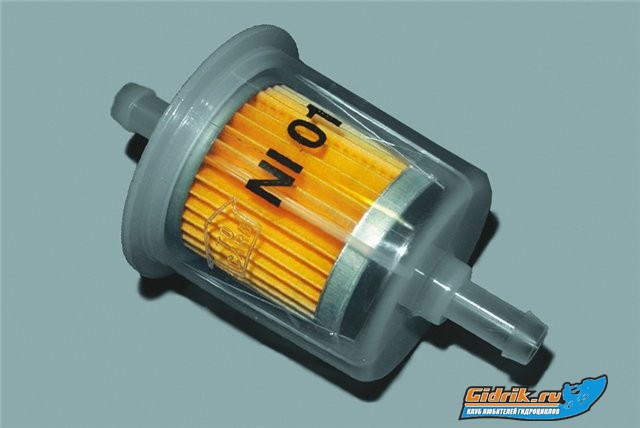

Типа такого?
775a44fe11b9.jpg [ 39.5 КБ | 6889 просмотров ]
СообщениеДобавлено: 20 июн 2017, 17:17
Alpinev писал(а):
Типа такого?
Пойдет такой и воду,мусор в нём сразу видно
