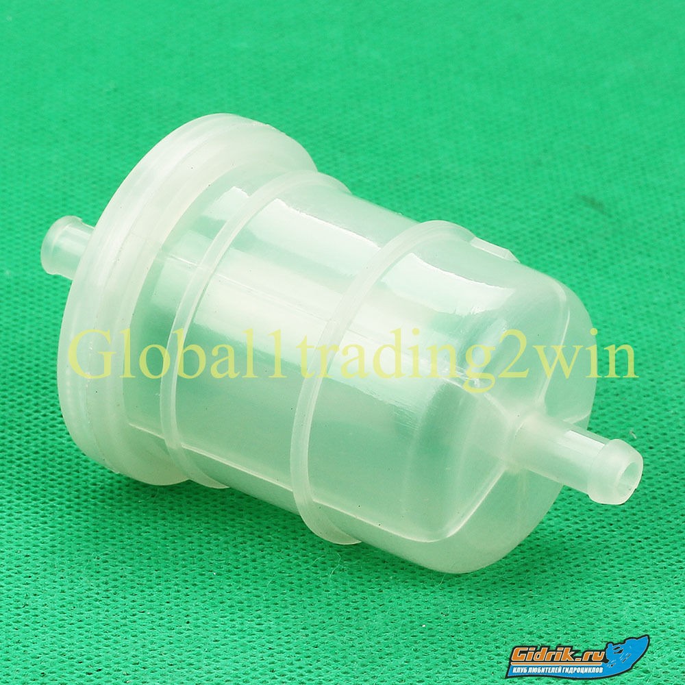

вот нашел на ебай, оригинал. там получается мелкая сетка внутри стоит ,не бумага! Надо такой же тут искать...
s-l1600.jpg [ 221.4 КБ | 6649 просмотров ]

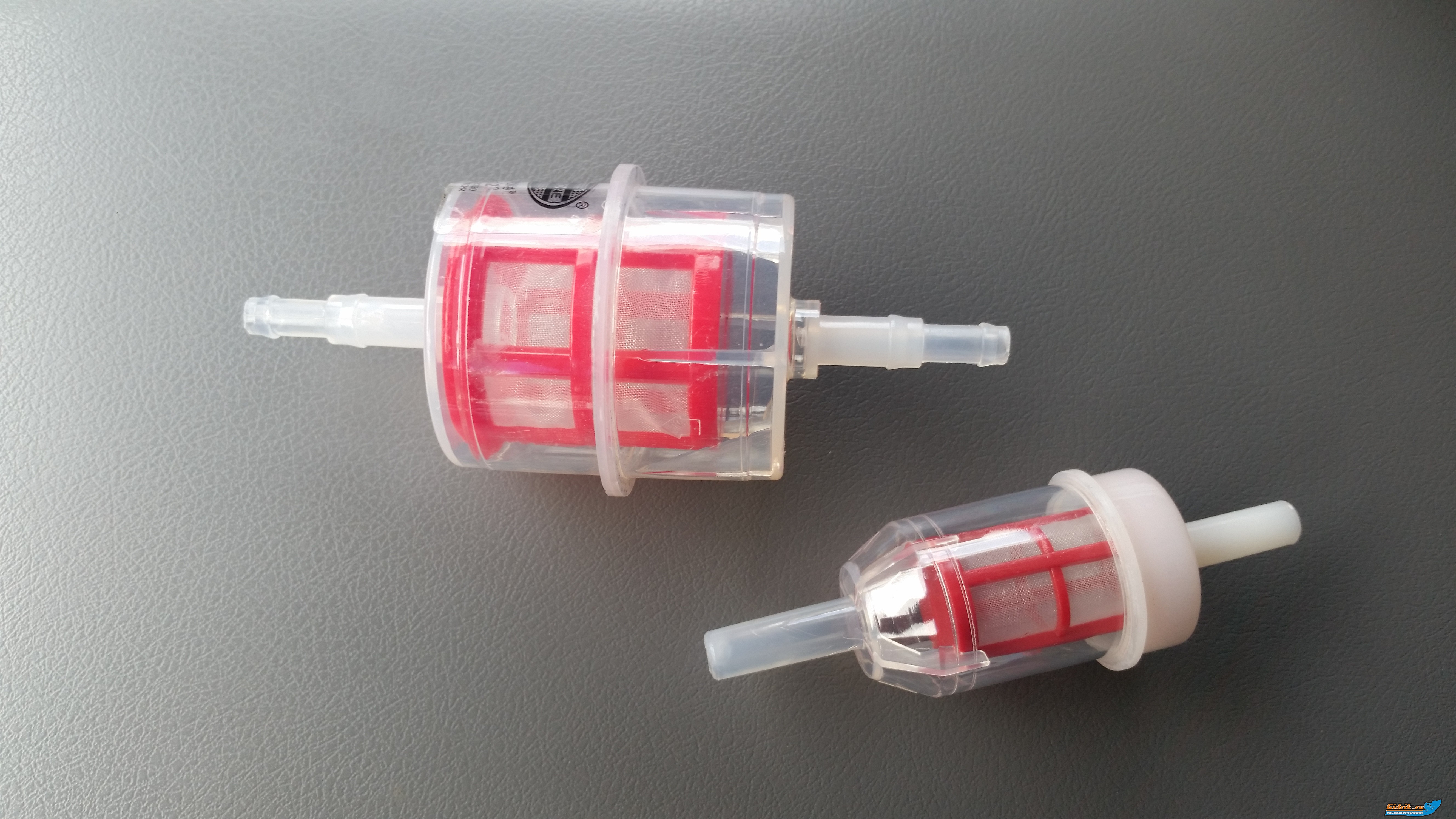

Вот взял себе 2 шт разные на пробу. По 80 руб штука. Какаой лучше поставить? Большой или маленький.?
20170621_122620.jpg [ 2.28 МБ | 6645 просмотров ]
СообщениеДобавлено: 21 июн 2017, 06:34
Естестно большой) и концы обреж!)
Я если есть возможность всё разсверливаю для меньшего сопротивления=)

ок!!! сделаю! я вспоминаю как он ехал на верхах - если прям держать в пол то при достижении оборотов 7100 он не ехал дальше а как будто за жопу его схватывали, чуть приотпустишь гашетку и ехал ровно- бенза не хватало, потом уже и фильтр подзабился и ваще писец стал ехать хреново. так что думаю к отсечке 8100 отсечка должен подобраться! ))

Фильтр поставил оригинал
