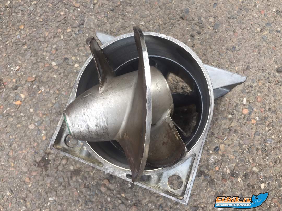

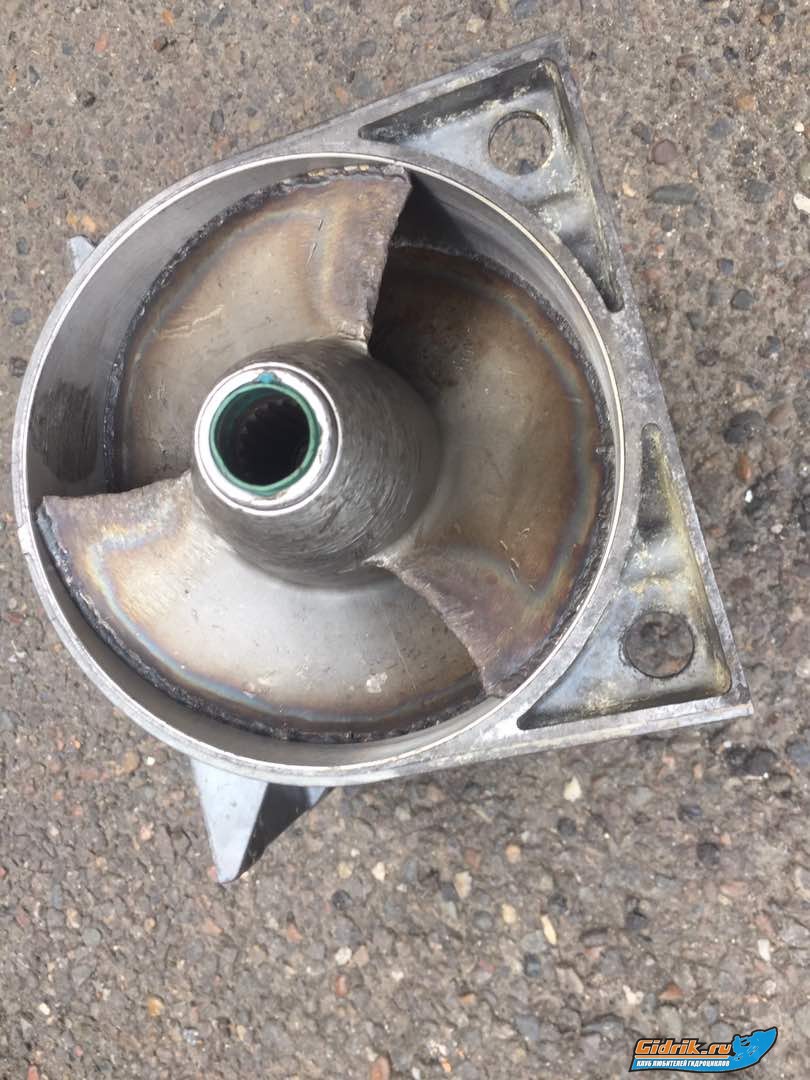

а кстати с кольцом как решил?
 Заголовок сообщения: Re: Kawasaki 750 super sport xi
СообщениеДобавлено: 02 авг 2017, 12:20
Зарегистрирован: 30 июл 2017, 13:04
Сообщения: 221
Техника: Kawasaki ZXi 900,Kawasaki SS Xi ,Ski-Doo Formula 3 600, Polaris Dragon 800 RMK 155
Откуда: Красноярск
А вот так:
IMG-20170802-WA0005.jpg [ 192.98 КБ | 7979 просмотров ]
IMG-20170802-WA0007.jpg [ 184.28 КБ | 7979 просмотров ]
СообщениеДобавлено: 02 авг 2017, 12:21
Сообщения: 221
Откуда: Красноярск
Винт наплавили с запасом,а колечко старое. Просто сняли пару десяток. И уже под колечко винтяру точнули. Во время реставрации поставлю новое.

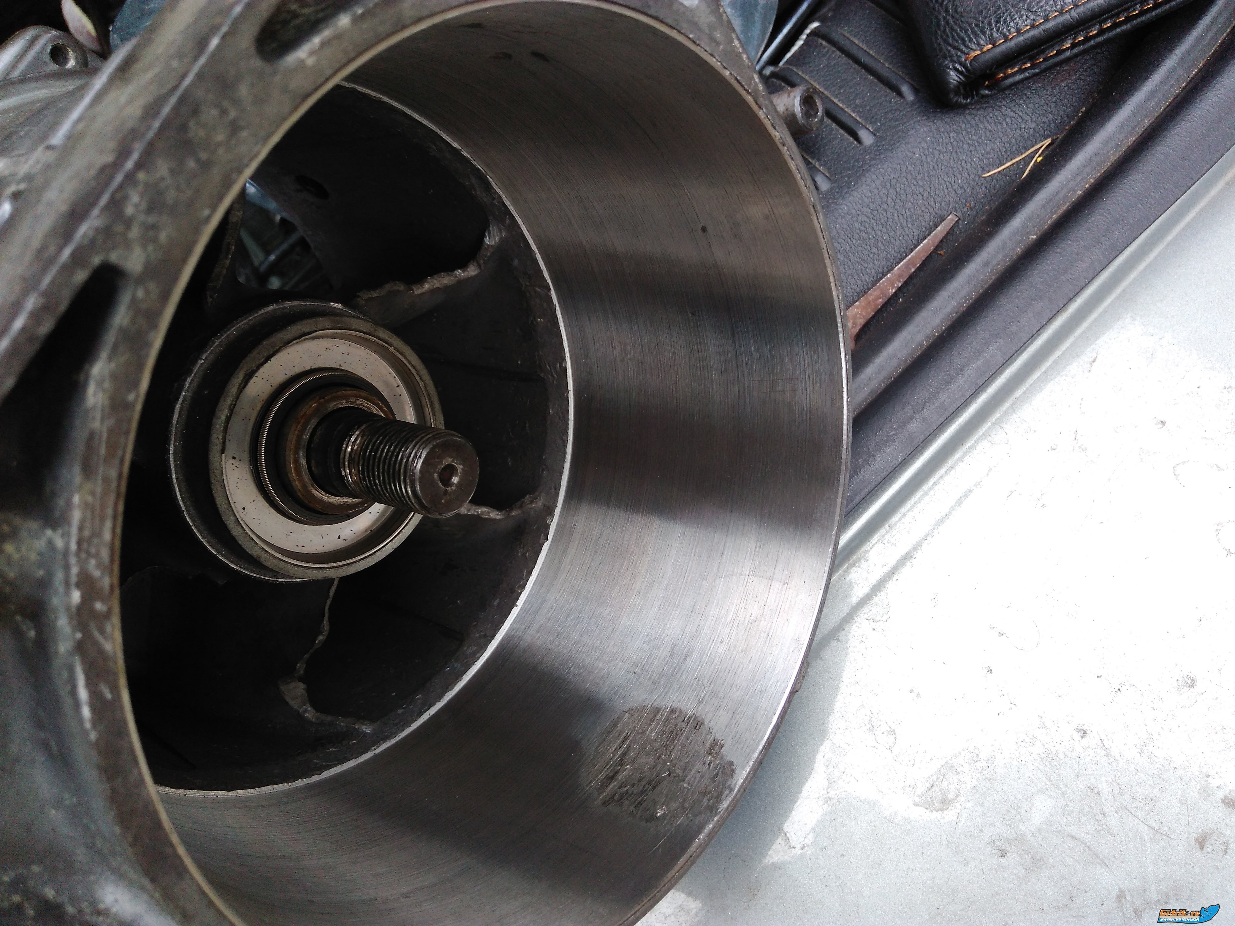

Вот как кольцо получилось. Видно одну раковинку. Но до сентября я кайфану. Жду когда ротор на магнето скидушное проточат и поеду собирать. И испытывать. Если дождик разрешит))

Собрал. Сил на испытания нет. Завтра в восемь поеду на воду.Завел. Но уже заметил что звона нет. Звук только мотора.Пока точили кольцо,я подшипники посмотрел,те что на валу где винт. Дак они есть в овтомагазинах. Нафига оригинал нужен. Отличий не заметил.

Если подшипники фирма то ходят,маде россия лучше не ставь часа на 4хватит (пробовал знаю) :)

Да какая Раша? Японский гидр-японские подшипники!!!

Тоже кольцо надо так же в след сезоне сделать. Отлично получилось! А новых отдельно колец у нас же нет как на брп. Там все едино у нас

Нет. Не едино. У меня четко видна граница металлов. Так что есть кольцо. Точно есть. Думаю снять его будет сложно. Сплав. Не пластик. Но если внешнюю часть обернуть горячей тряпкой,а внутренний льдом,то вытащим.

Проточи свой корпус под BRP кольцо если толщины стенок хватит и размер совпадёт,можно с пнд трубы выточить кольцо(опять же размер
