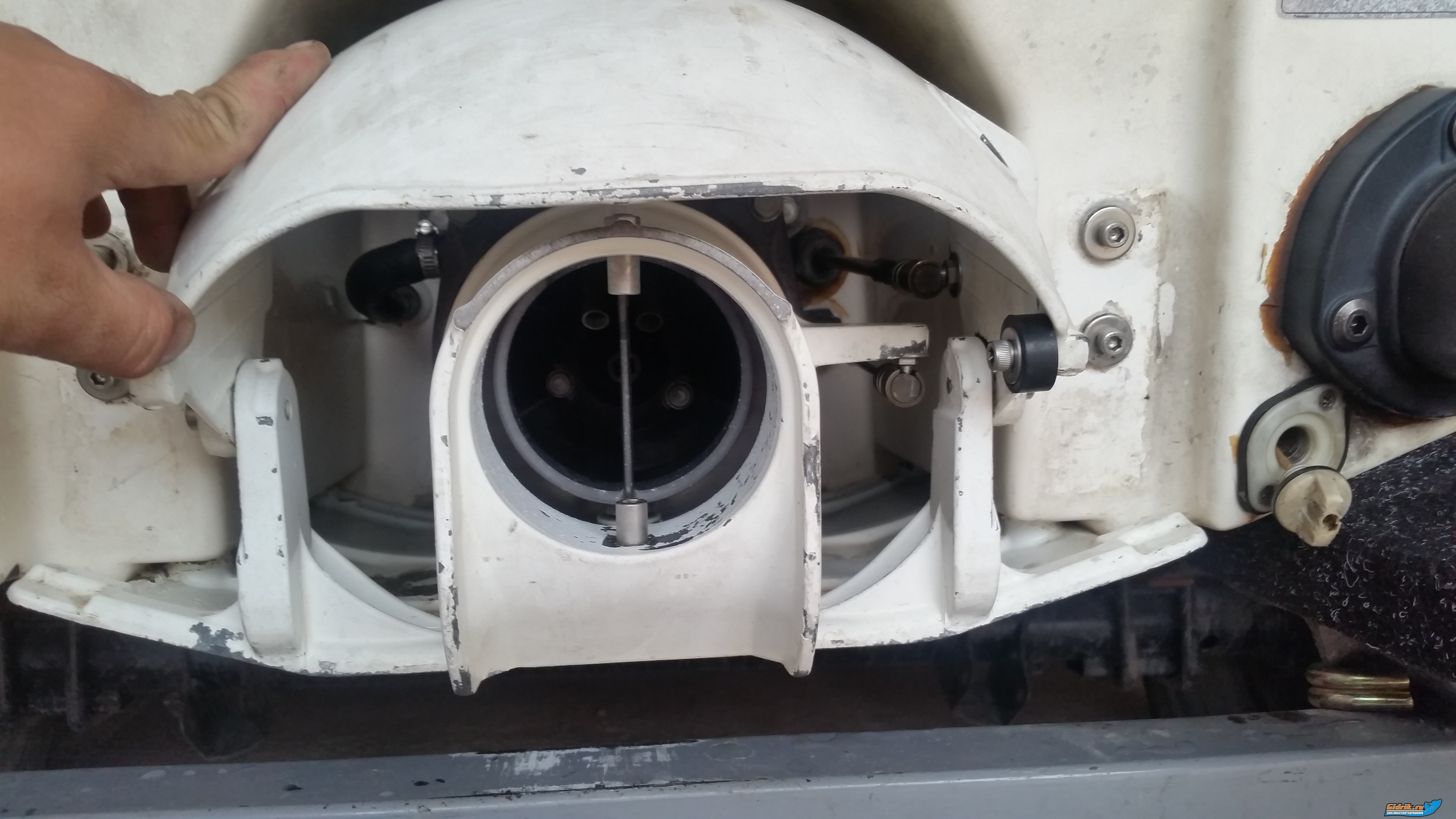

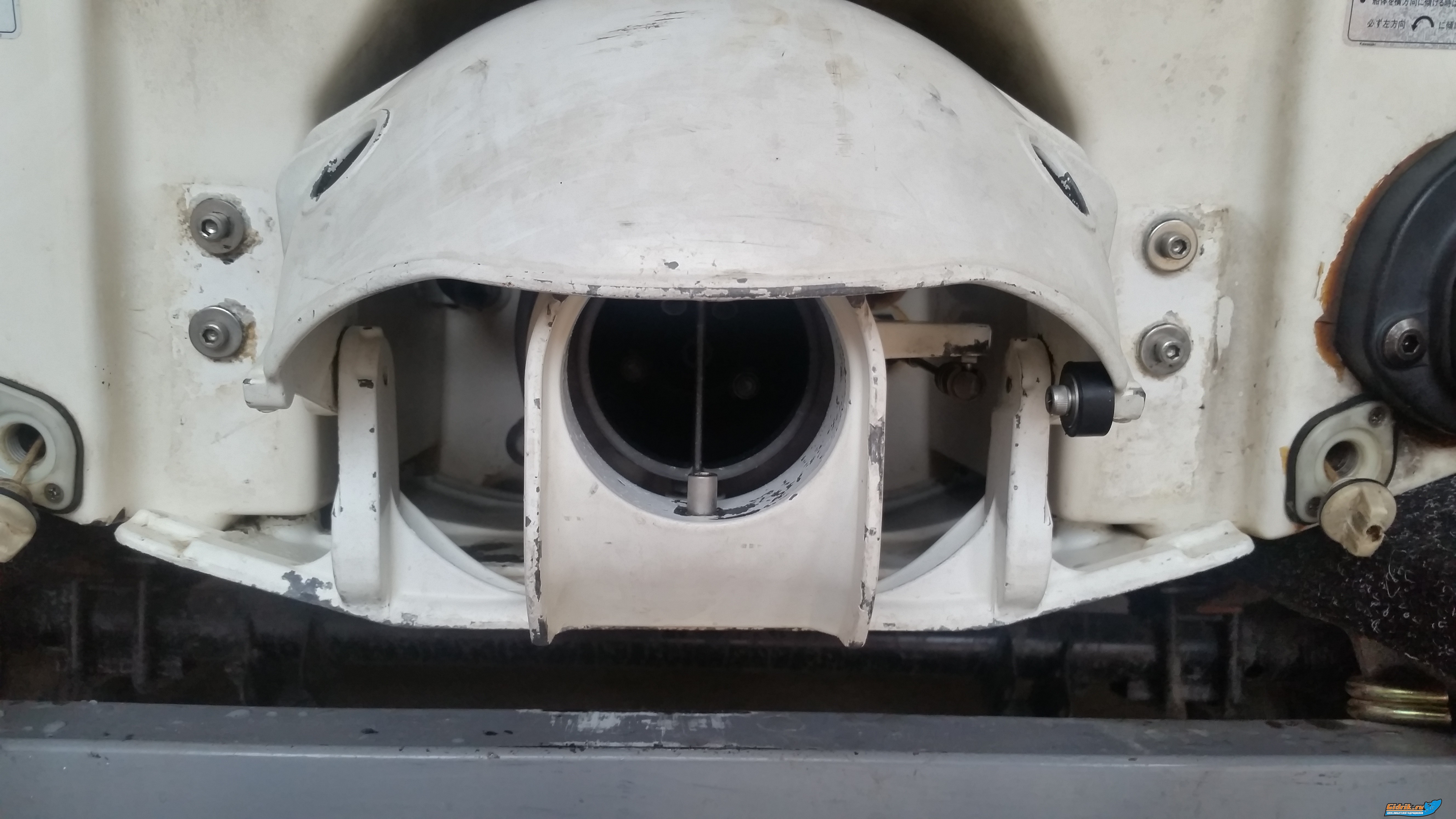

Вопрос по соплу. У меня оно чуть прикрыто! Хотя регулировкой можно сделать как на втором фото. У кого как? Это задний ход. И мне думается что оно тормозит чутка мой гидр. Скорось 85 сегодня засек.

Во-во, точно в таких же эро позах, но с автомобилем.
Радиатор печки потёк.
Задний тормозной суппорт тоже немного ссыт.
Вчера вечером на лодке отходил, покупались))
СообщениеДобавлено: 23 июл 2017, 11:58
Зарегистрирован: 05 апр 2017, 19:50
Сообщения: 49
Имя: Артём
Техника: kawasaki zxi 1100
Откуда: Рыбинск
Приветствую у меня нема такой штуки ну думаю можно приподнять. Эххх завидую я вашим выходным а я на магните торчу и когда выгрузка неизвестно.
