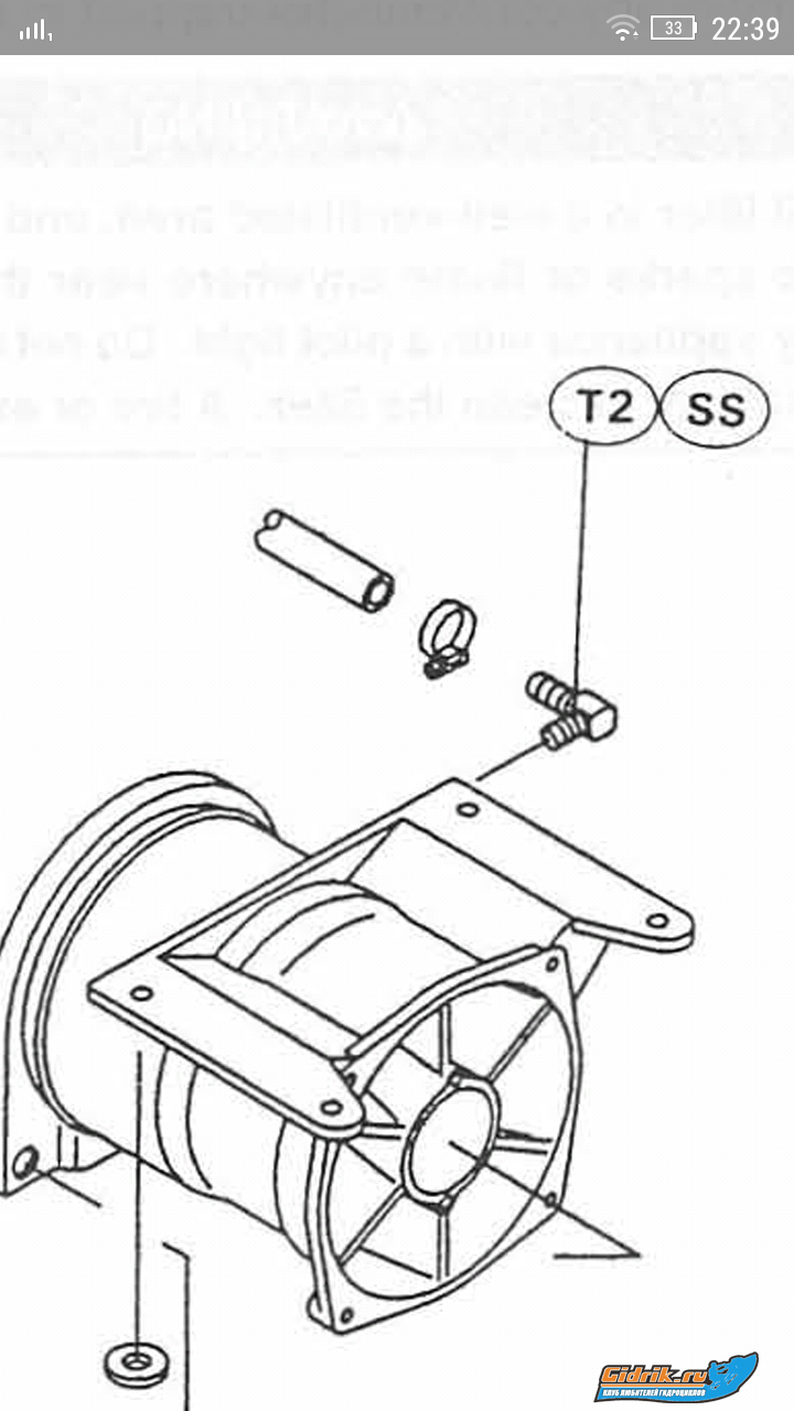

Вот эта вот T2SS это подача охлаждения. Отсос в следующей части водомета.

Да все так. Откуда вода в в корпусе. ?

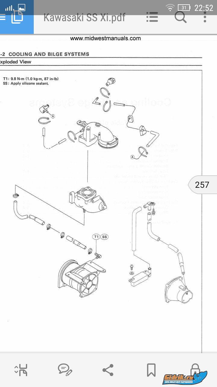

Здесь он т1сс и идет подача от водометак к двигану. Там смотри

Снял я выхлоп все шланги целые.... железо выхлопа целое трещин нет. Мистика бля какая то...

Приветствую Виталий я же говорил смотри по системе охлождения,подача идёт от водомёта на выпускной коллектор тройник и дальше одна по движку а вторая на охлождение магнето,и потом обе встречаются в выхлопе.

Но то что это подача,я уверен,но если ты говоришь что целое всё...ну этого быть не может. Вода так просто не течет. Тем более чем быстррее пешь тем больше, смотри весь узел: водомет+охлаждение.

Да все верно. Я все снял все осмотрел. Даже ватербокс и фильтры отсоса воды штатные. Блять все целое и нет намека на трещины и ит.д . Единственное что заметил так это шланг промывки двигателя который сверху одевается на патрубок перемотан скотчем почему то. Ну я его снял а там небольшой косяк на шланге. Но хз дыру я там не засек но от греха подальше убрал этот шланг. И заглушил этот выход колпачком. Поеду на воду буду там пытаться что то увидеть. ... но сделать это очень проблемно. Т.к вода от вибрации трясется и хер поймешь где что ссыт
