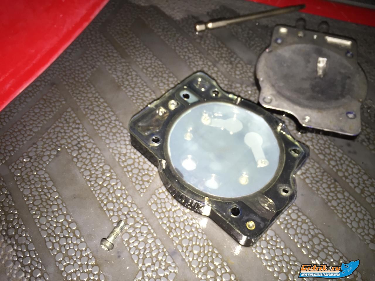

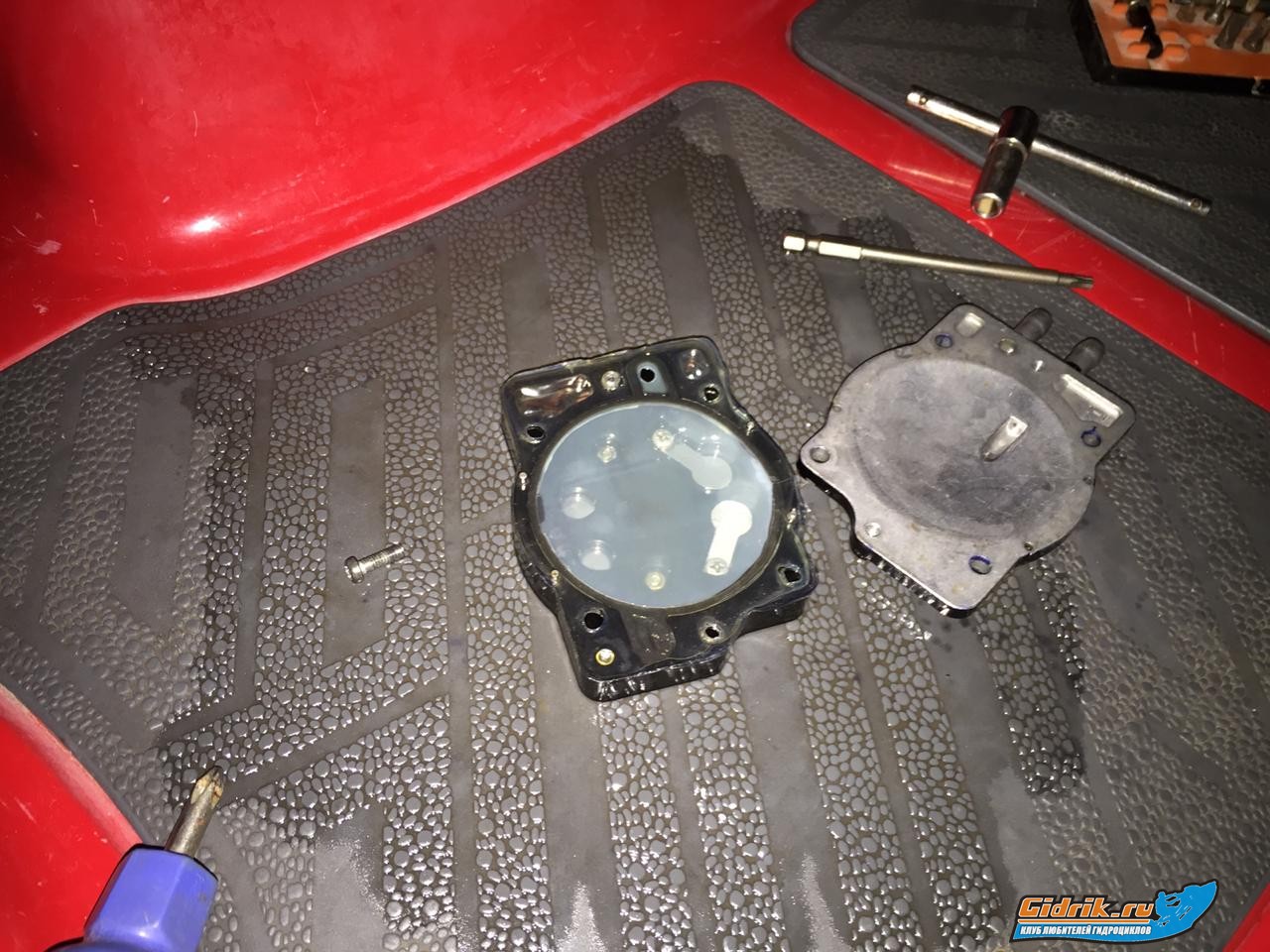

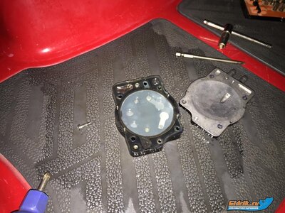

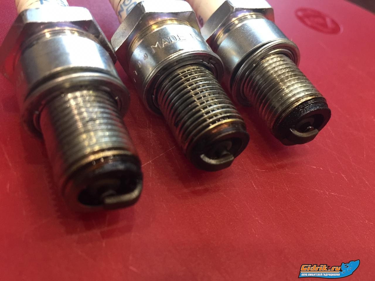

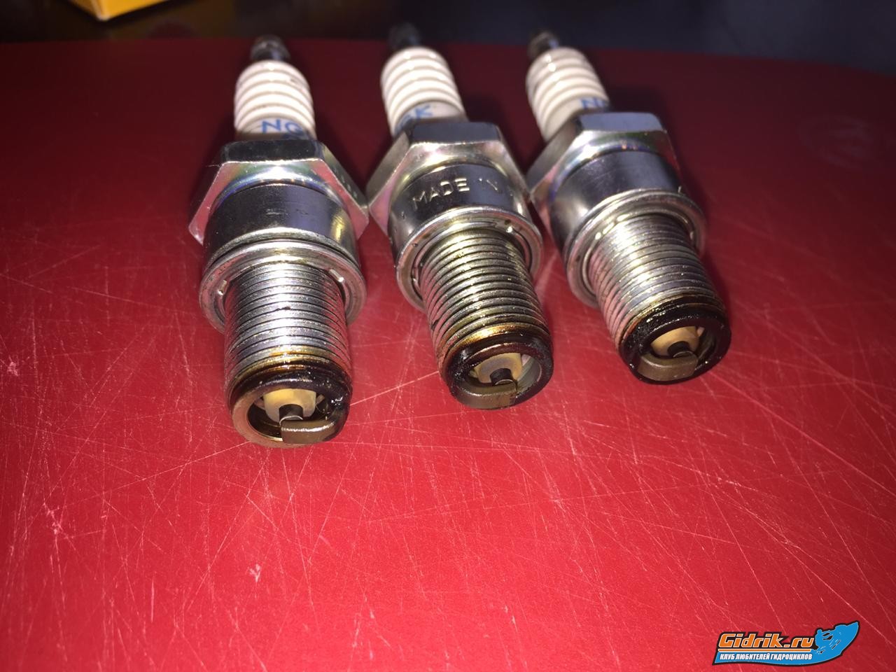

ну что, двое суток прошло. самопальную мембрану не покоробило. едет отлично. два дня катаюсь в отсечку. вчера вечером снял посмотрел мембрану и свечи. сабж на фото.
пс. материал от упаковки детских фломастеров восковых с Озон)))

Анатолий, так оно такое, похоже, и стояло там. Скукожилось.
День-два не показатель для материала.
Можно от растворителя бутылку взять, может там модификаторы какие.
СообщениеДобавлено: 15 июл 2020, 11:55
Привет Рома! хз. что стояло а пивнухи бенз не берёт!
