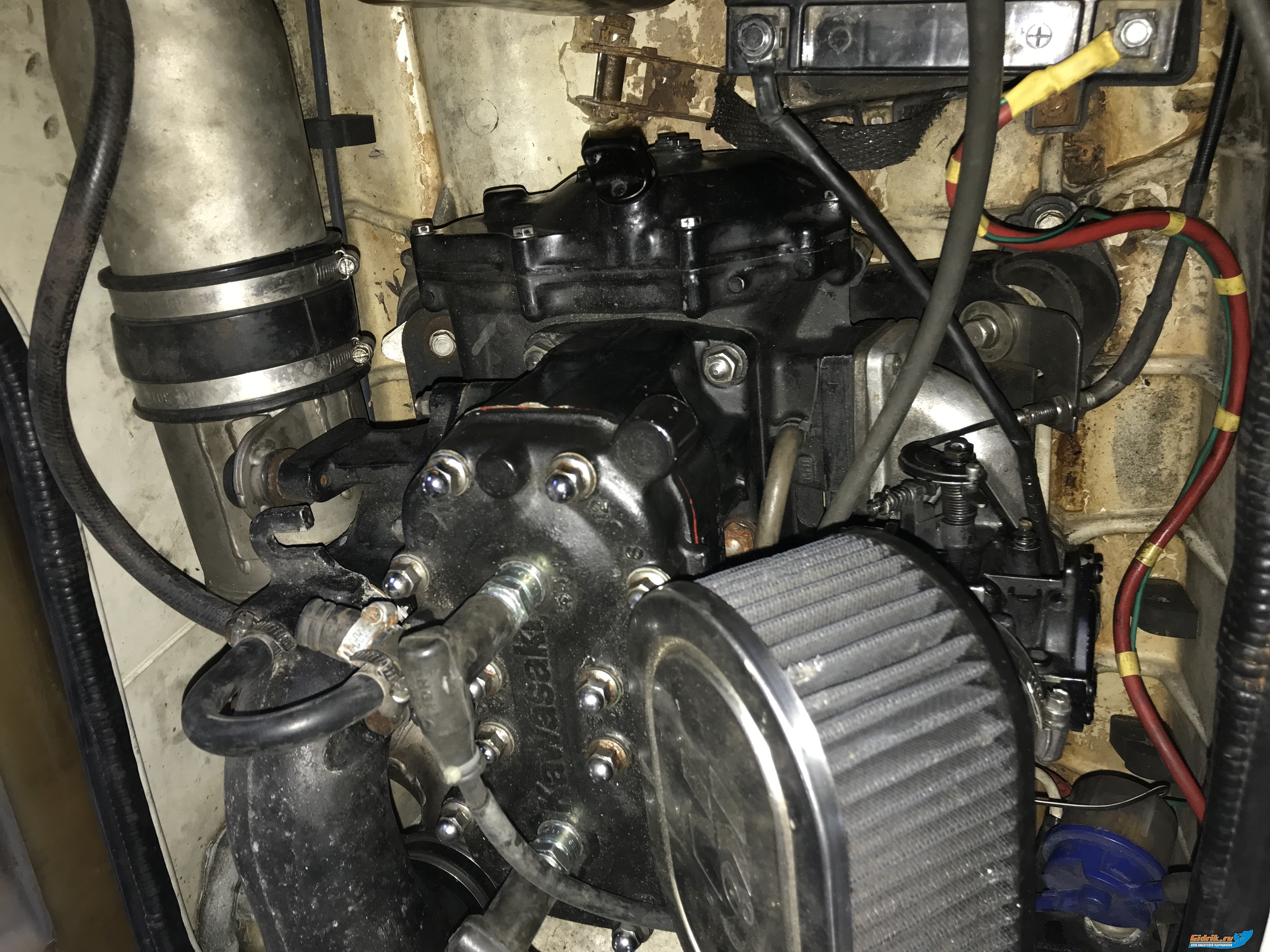

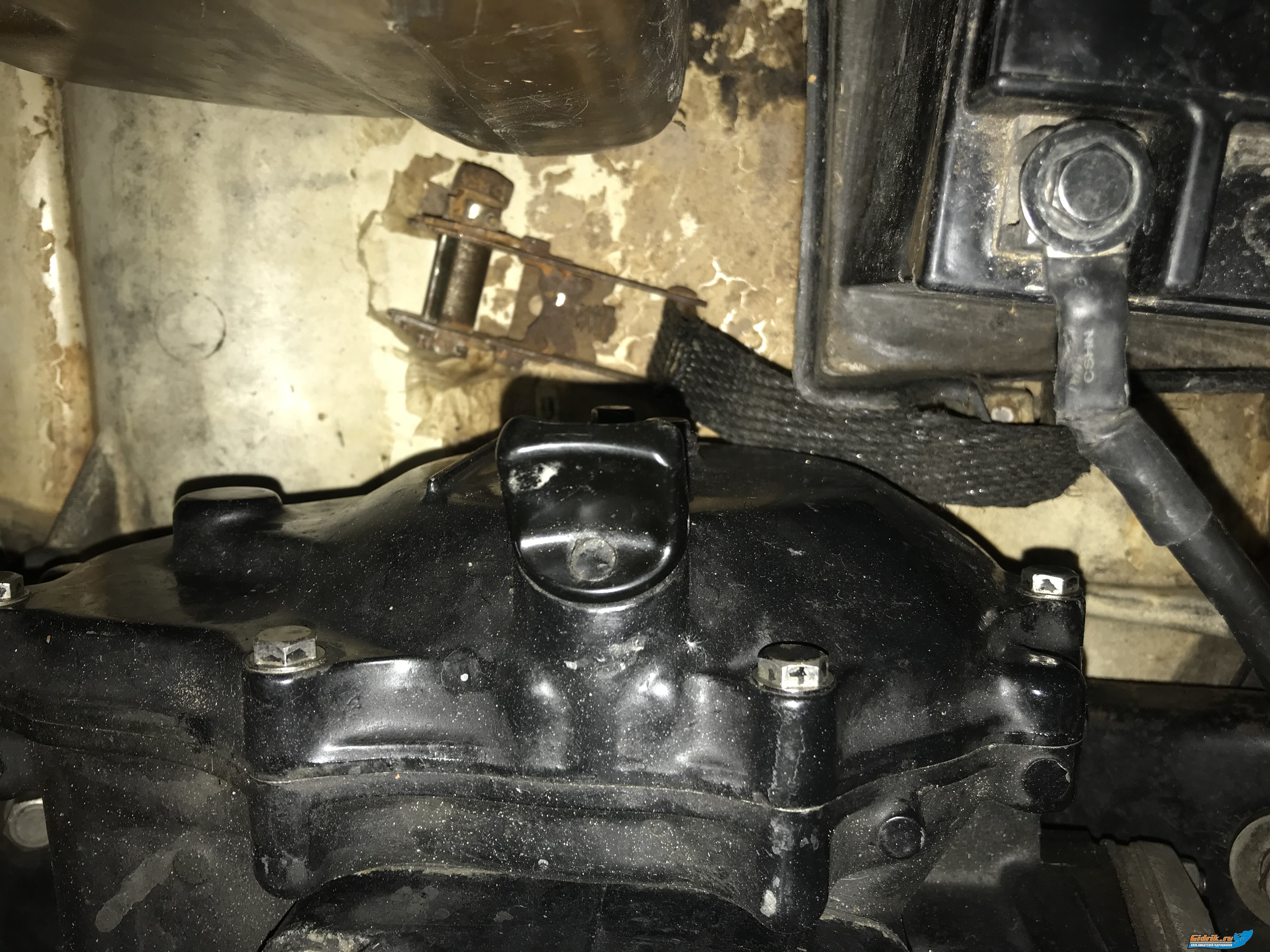

Всем привет.у кого есть мануал на сей чудный аппарат...??киньте ссвлку пожалуйста.еще есть вопрос.сколько масла лить на 10 литров бензина??и что это за пробка(на фото)

Привет. Пробка чтобы метку зажигания можно было проконтролировать. По двигу ничего не скажу.
Ну есть предприимчивые маслица туда заливают)

СообщениеДобавлено: 27 май 2018, 22:18
Сообщения: 268
Откуда: Минск
Поблагодарили: 11 раз
Привет. Да, крышка для контроля метки. Больше ни для чего. Относительно проблемных мест и косяков-не больше и не меньше чем в остальных 2-х тактных 2-х цилиндровых движках. Внимательно следить и будет тебе счастье. Относительно масла-у тебя какая модель гидра? Я в х2 с 750-м мотором лью 95-й и мешаю 1:35. Кто-то скажет что много масла и не надо 95, но масло понижает октановое число, и поэтому при использовании 95 можно лить больше масла. Сугубо мое мнение. Относительно запчастей-а что тебе на него нужно? На теперешний момент при цене на шорт блоки от них я не вижу смысла именно 650 глобально ремонтировать. У меня к примеру есть почти комплектный двигатель в идеале. Не хватает только стартера и маховика. С удовольствием готов продать за вменяемые деньги. А так- Владик, Авито в помощь, ну и т.д. мануал в электронном виде есть. Могу скинуть.
