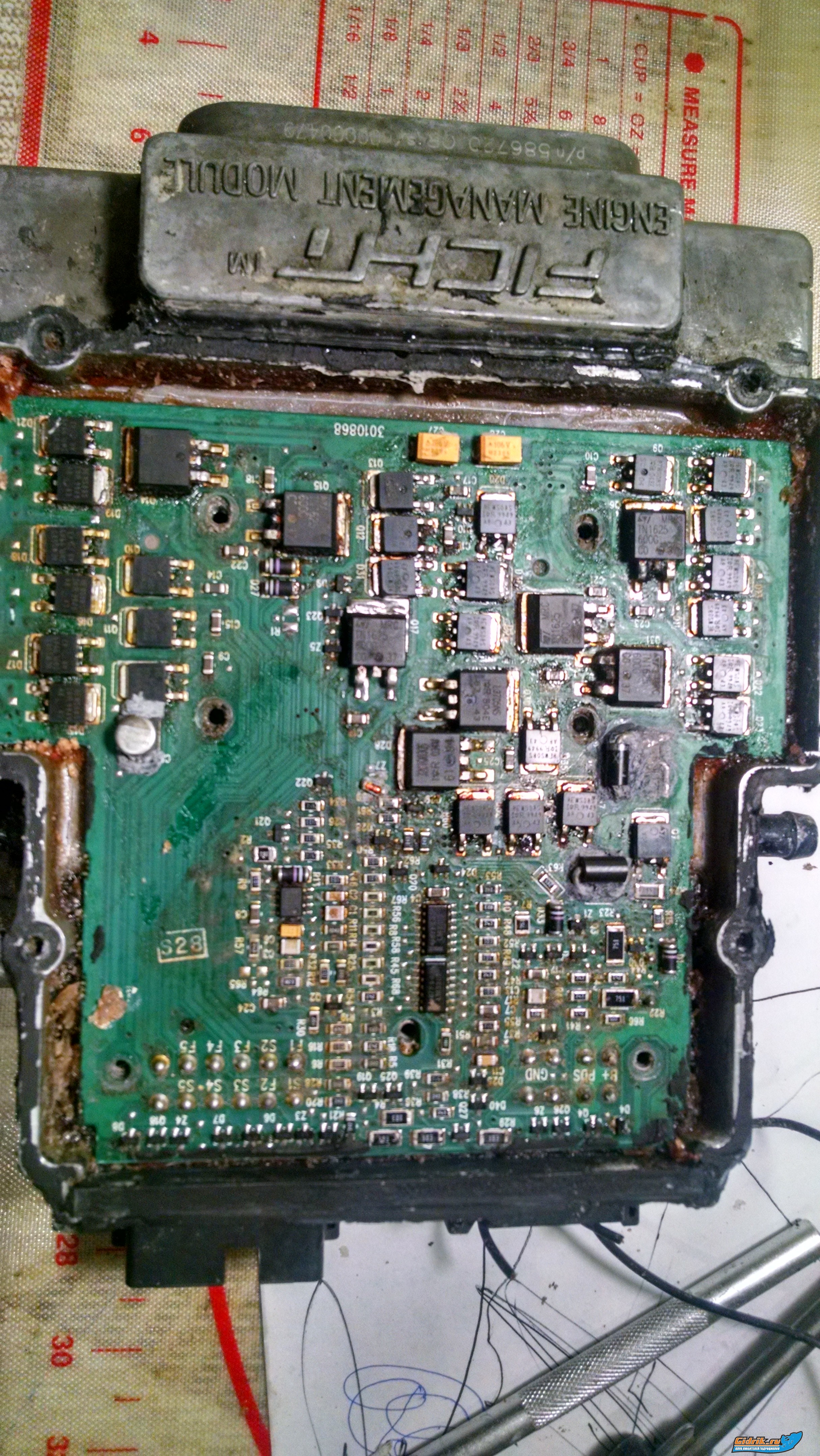

При включении насос не включается, искры нет, после проверки обнаружил неисправный индукционный датчик(причем в обрыве). После начал искать причину, почему же не запускается насос, по схеме он управляется относительно + . Логично что в любом инжекторнике после включения питания насос должен поднять давление.
Разобрал коммутатор, снял только плату с мозгами, плата в идеале, проверил цепь до полевика который управляет насосом(с 8выв проца через 800ом на затвор полевика), на затворе тишина.
Также обратил внимание на 25выв 40пин разъема должно быть типа опорного напр 5в оно идет на датчик ТПС его также нет.
Подлючив плату к лбп в принципе потребление гудд 170ма, напряжения все подымаются, флешка проц запитаны, генерация 16мгц есть, датчик давления работает, сразу подумывал на прошивку, тогда почему на дисплее чек не горит.
Решил подать импульсы с индукционного датчика на управляющем тиристоров тишина, можно сделать вывод или проц чего то ждет(управления с датчика или же кирдык прошивке)
Сразу возникает вопрос будет ли запускаться насос, если откинуть все датчики, если нет то какие датчики нужны что бы насос начал качать ? т.к плата лежит на столе
Есть тут люди которые сталкивались с подобной ситуацией ?
Возможно ли где то купить донор с рабочими мозгами можно без регулятора ?

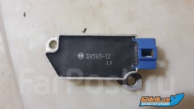

Ты про этот регулятор что ли? Или нет? У меня был простой карбюраторный гидр такой. Так что про впрысковый тебе ничего не скажу.
1538998752027_bulletin.jpg [ 23.39 КБ | 13446 просмотров ]

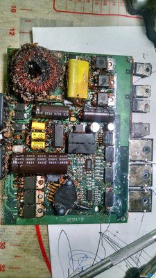

Автор:  saha_t [ 30 янв 2019, 13:58 ]
Заголовок сообщения:  Re: Kawasaki JetSki STX 1100 Насос Мозги Искра
Нет, там отдельная плата с другой стороны, там регулятор и преобразователь с 12в на 45в
В данный момент я пришел к тому что на обратной плате с регулятором не работает преобразователь, который должен выдавать 45в
У вас на фото обычный регулятор, возможно 3-х фазник, фишки не видно.
В моем другая система. Позже скину фотки.
Плохо то что предыдущие мастера, смывали этот компаунд хз чем и он прикис к плате, и тяжко отследить что куда идет, пока снимаю остатки компаунда растворителем

Автор:  saha_t [ 30 янв 2019, 20:20 ]
фото этого чуда
IMG_20190130_145808723_HDR.jpg [ 2.71 МБ | 13427 просмотров ]
IMG_20190130_145820226_HDR.jpg [ 2.81 МБ | 13427 просмотров ]
IMG_20190130_145834387_HDR.jpg [ 2.63 МБ | 13427 просмотров ]

По регулятору пока снять плату не удалось, единственное понял, что 8-ми и 12-ти пиновый разъем работают вместе
В результате на выходе с регулятора напряжение чуть ниже входного, т.е если на входе 12 то на выходе 11.7 не стабилизируется, но никак не 45в.
Поковыряв данную плату я совсем не понял, каким образом может происходить преобразование постоянки с 12в в 45в, т.к не видно ни дросселей ни трансов(возможно что-то есть с обратной стороны в виде смд). Как вариант, при повороте ключа должно появится 12 а уже при запуске 45, хотя в мануале тупо 45в
Вопрос к знающим людям, действительно ли в данной модели при повороте ключа должны появляться 45в на конденсаторе ? при том что двигатель не запущен.
