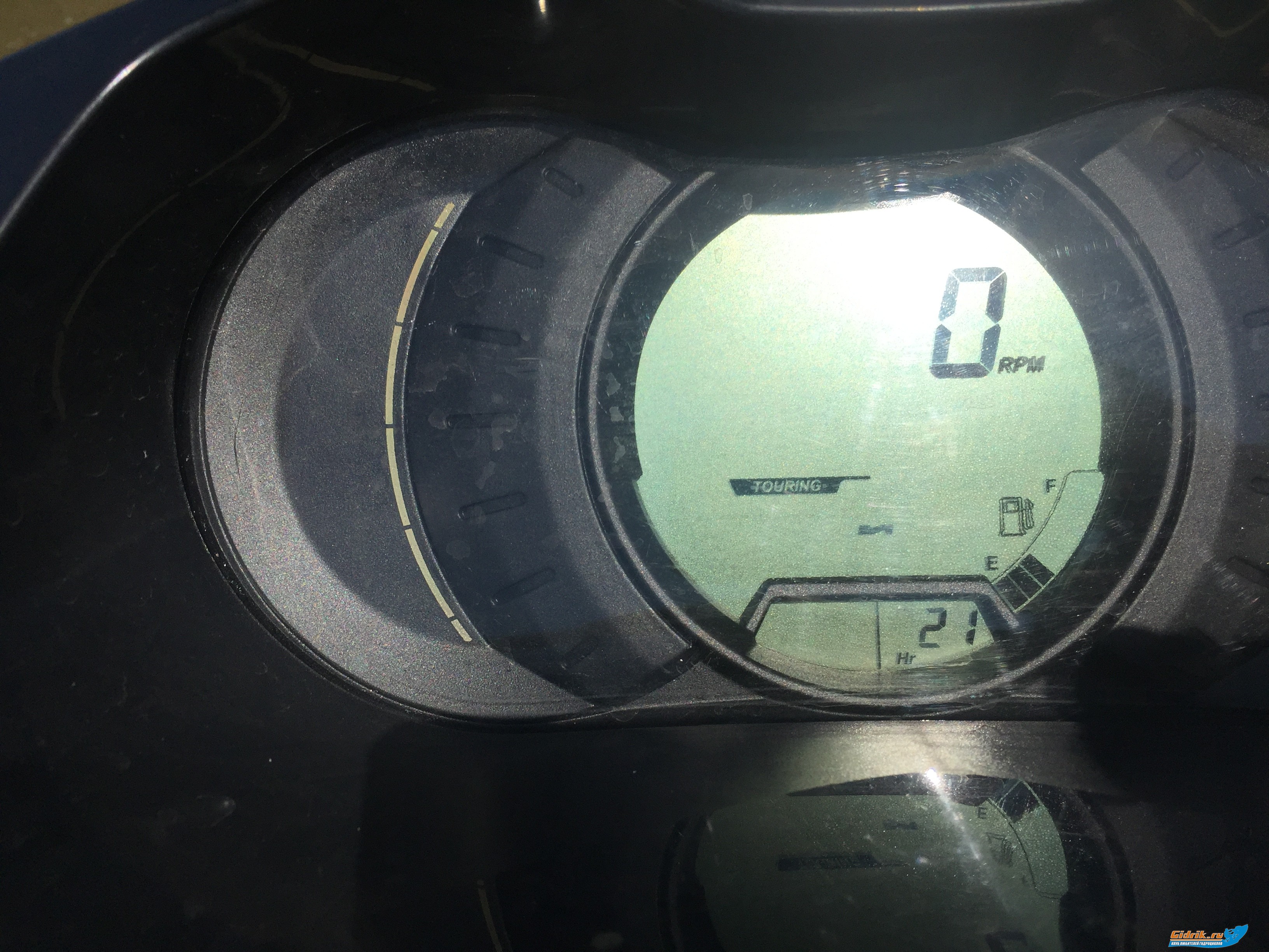

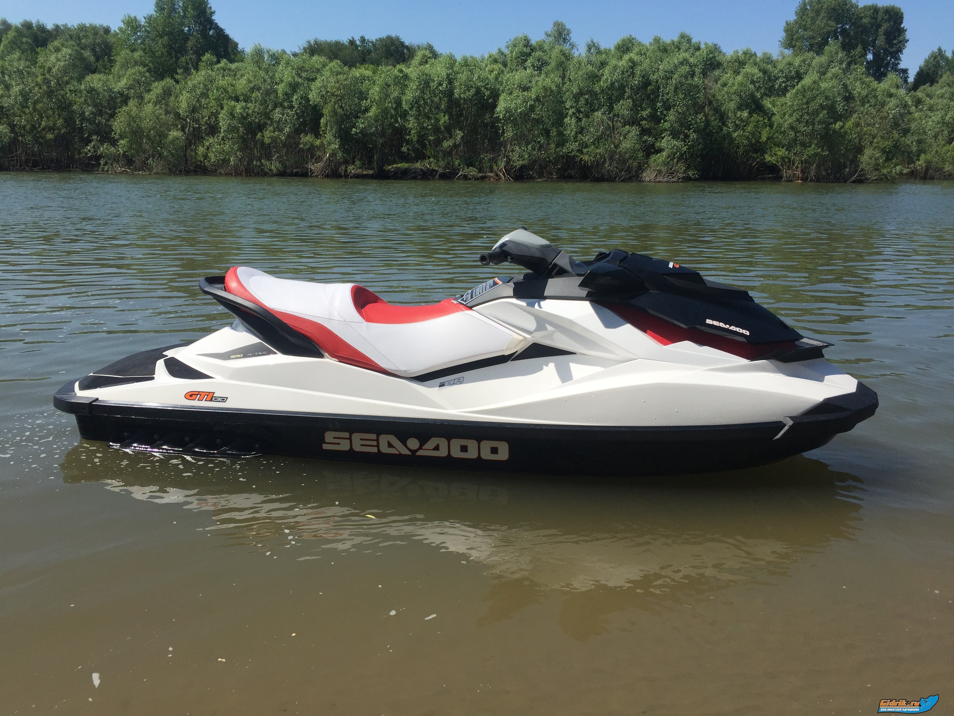

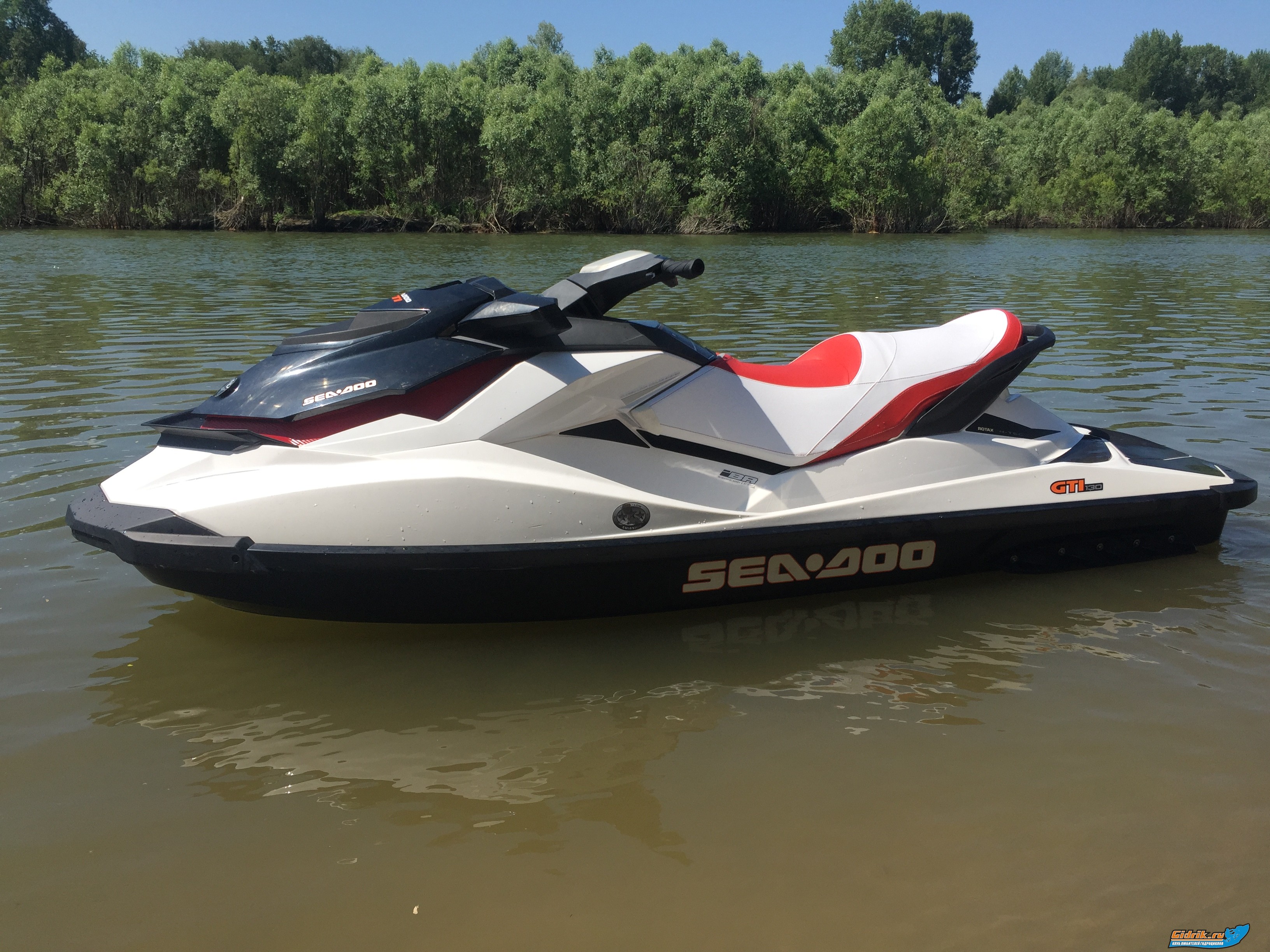

BRP GTI 130 2012 г.в. в отличном состоянии!
Наработка всего 21 час!
(27 часов 14.07.2017)
(32 часа 27.07.2017)
(35 часов 03.08.2017)
Чип-тюнинг Riva Racing.
Сделана рошивка блока управления и замена топливных форсунок при наработке 16 мото-часов.
Реальная мощность 175 л.с.!!!
Компрессия в норме.
Любые диагностики.
Из допов:

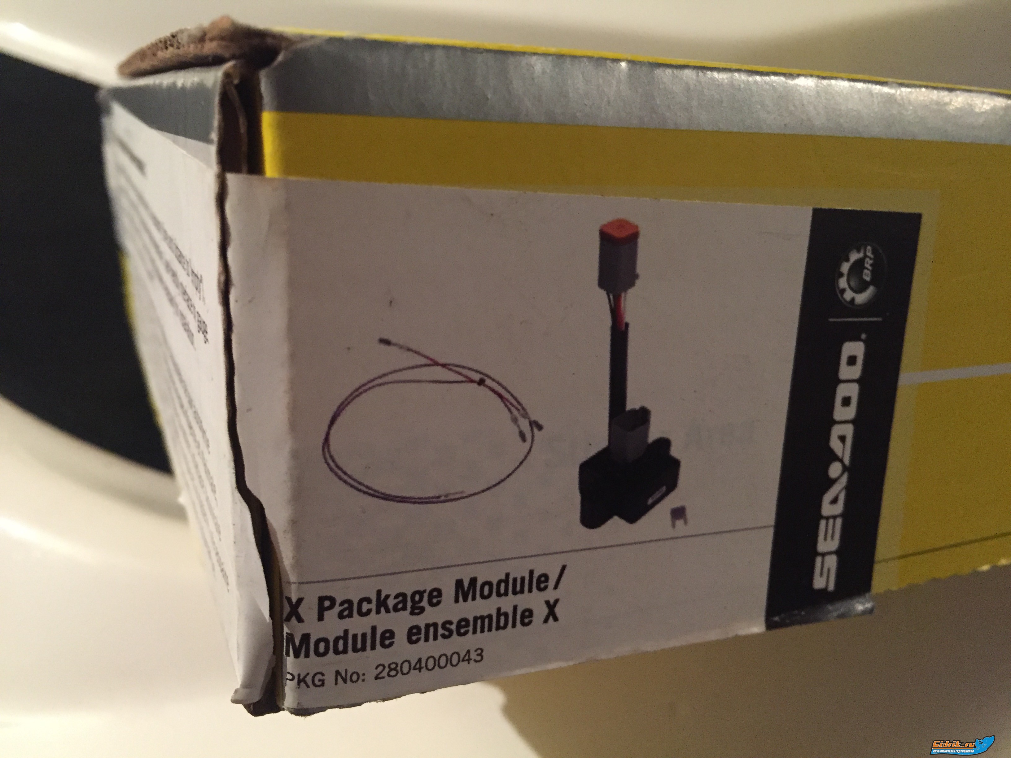

1. Установлен электронный блок X-modul: позволяет расширить функции штатной комбинации приборов до топовой модели;

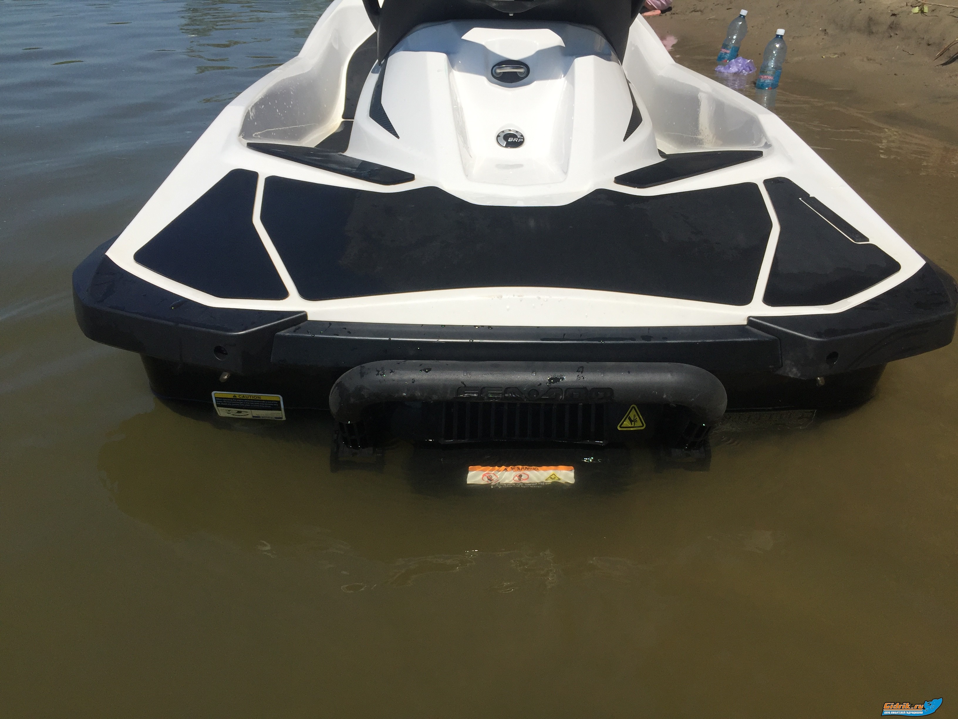

2. Установлена кормовая подножка для удобства выхода из воды;

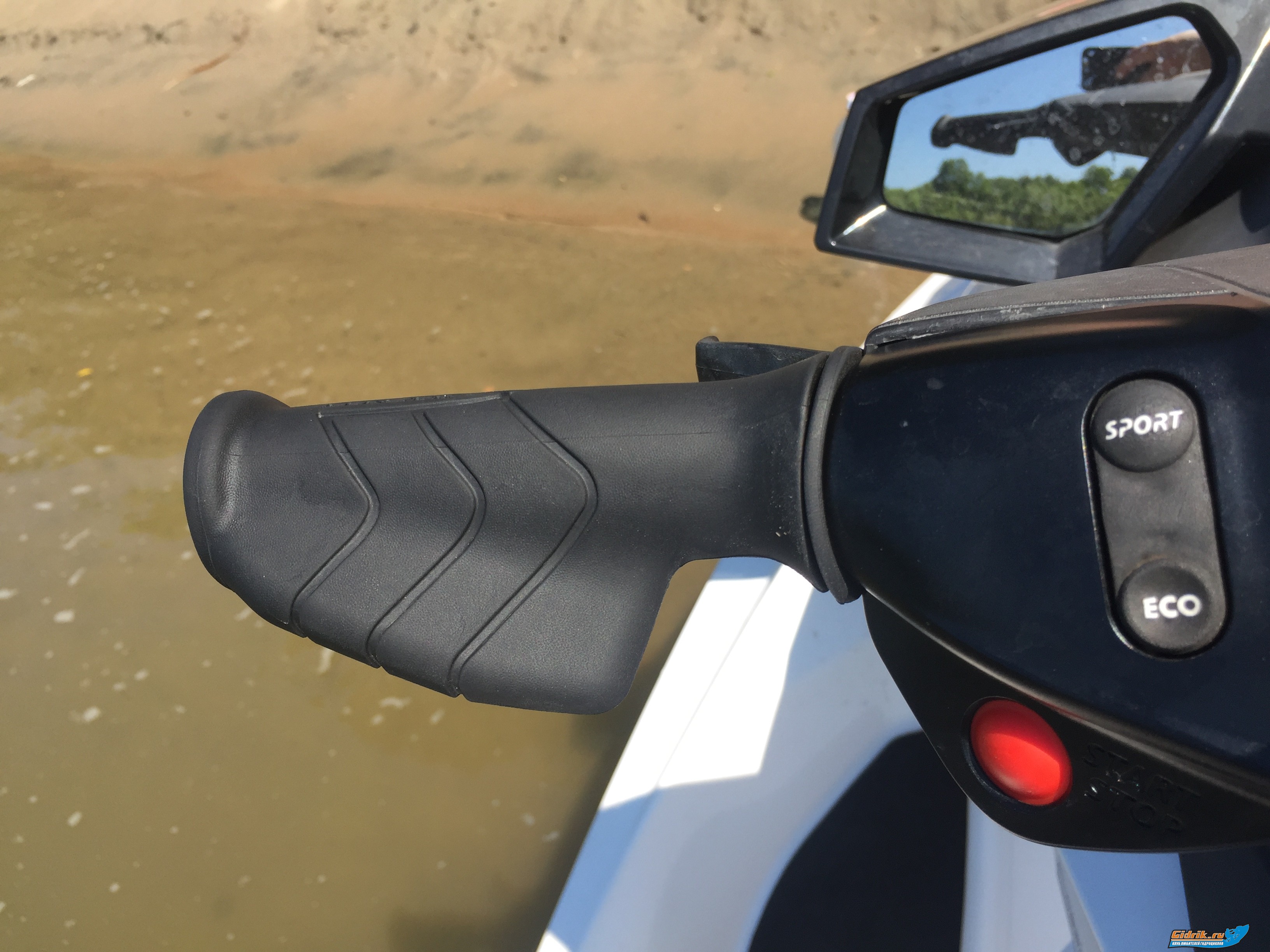

3. Заменены ручки руля на топовые, с поддержкой;
4. Новый стандартный запрограммированный ключ;
5. Новый оригинальный чехол;
Гидроцикл снят с учета.
С гидриком отдаю расходники:
Новое кольцо импеллера;
Комплект для замены импеллера;
Продажа в связи с покупкой RXP.
Цена 550 000
+7(913)944-0001
Новосибирск
