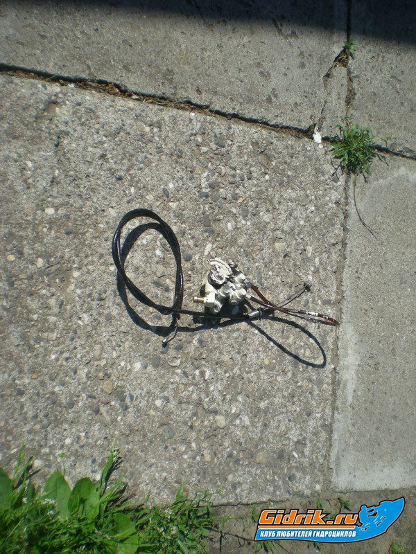

куплю тросик насоса маслянного на бомб. XP96г.в. новый или б.у.
мыло omz2003@mail.ru
или может кто посоветует где заказать? в родном городе никто под заказ найти не смог

похоже он другой у него с двух сторон бобышки а судя по рисунку на твоем с одной бобышка с другой он зажимается . не проще на мото базаре купить тросик от мотоцикла такой же толщины и вставить в свою рубашку

сори, небыл тут давно, просто в сервисе мне сказалич то заказать его невозможно, типо код не дается на него, сделать самому уже было в задумках но до гидрика руки не доходили, временно открыли подачу малса на всю, но кушает он его очень по взрослому, так что решать проблему нужно)

в моем случае так делали предыдущие владельцы, но это как выяснилось не выход, масло смазывает не только поршневую, в случае с карбюраторной моделью, под карбюратором вращается диск который открывает доступ то в один то в другой циллиндр, и если масло лить только в бензин, диск смазываться практически не будет, и в итоге он заклинит и срежет вал, у меня так и произошло, пришлось дофига всего менять в итоге, сейчас все новое уже поставил, так что насос должен работать нормально на карбюраторной модели. Кстати у меня насос не с XP сейчас стоит, так что тоже засадаопределенная может быть, попробую уточнить от какой модели мне его продали, но судя по всему аналогичный.

кстати какой расход масла в среднем должен быть? сейчас когда насосо открыт на всю расход ооочень даже приличный :)

Песдец ... Вал в масле вращается ..Если отрубить подачу он перестанет охлаждаться и клинет . по этому срезается шестерня привода http://www.ebay.com/itm/SEADOO-XP-GSX-G ... b2&vxp=mtr Там всё по хитрому делается . Бензиновой смесью смазывается диск , а шестерни от толстого .

Дак тросик то нада? Отдам вместе с маслонасосом.
1DSCN4603.JPG [ 463.4 КБ | 11652 просмотра ]

очень надо, на холостых заливает сильно маслом и заводится на горячую плохо потом из за того что у меня насос на всю открыт
