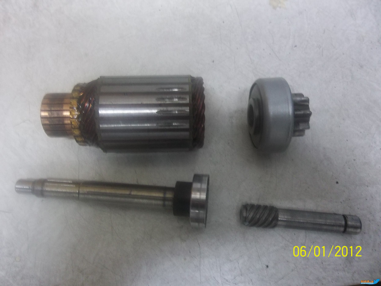

можно фото ротора? там подшипник стоит со стороны где бендикс вставляется?

ротор в разборе
100_0684.JPG [ 1.07 МБ | 10445 просмотров ]
100_0683.JPG [ 1.07 МБ | 10438 просмотров ]

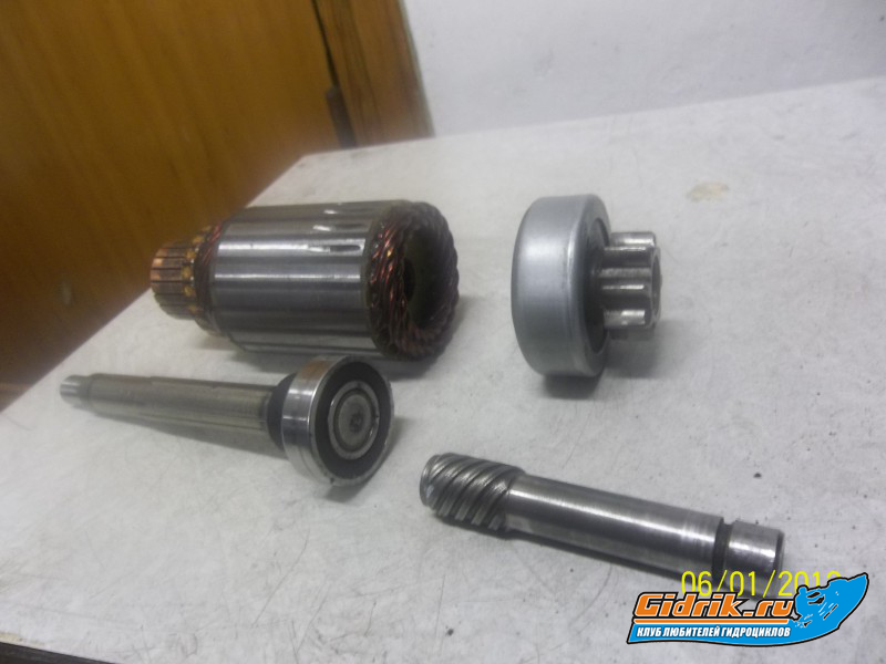

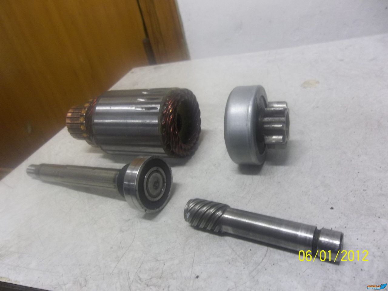

:D у нас наверно просто часов пять разница во времени. вот и рано для вас. :) у меня есть пару вариантов сделать свой если ничего не выйдет то твой заберу. мож с ним чего получится. а ты пока фотку своего попробуй выложить. состояние бендикса какое? зубья не убиты?

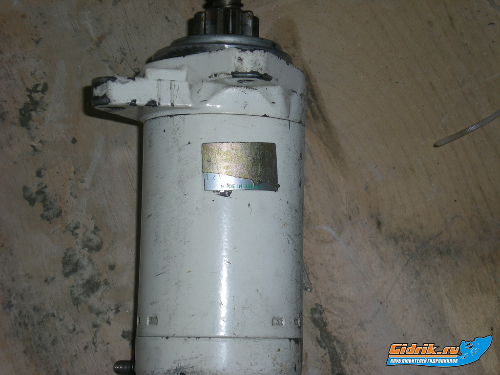

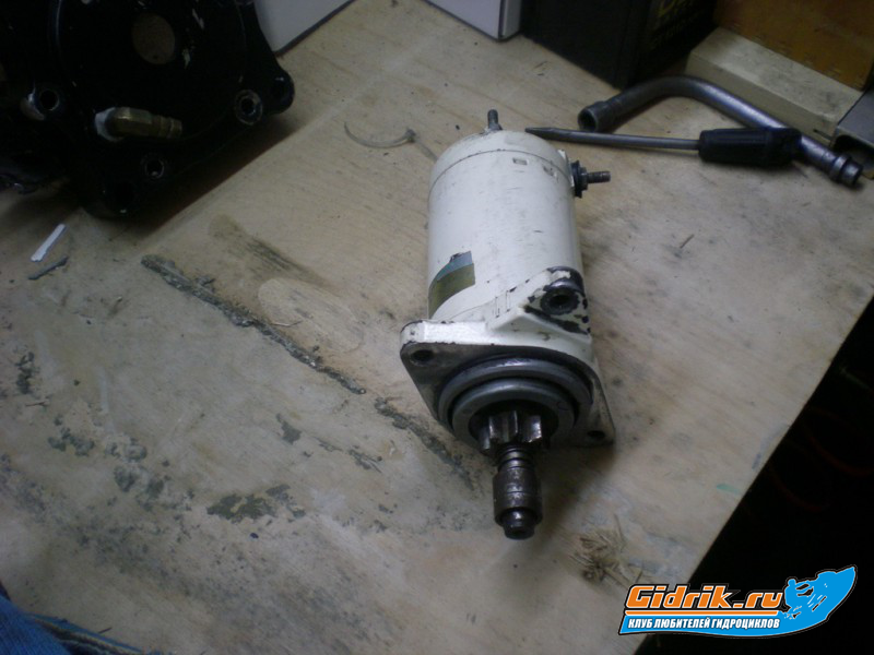

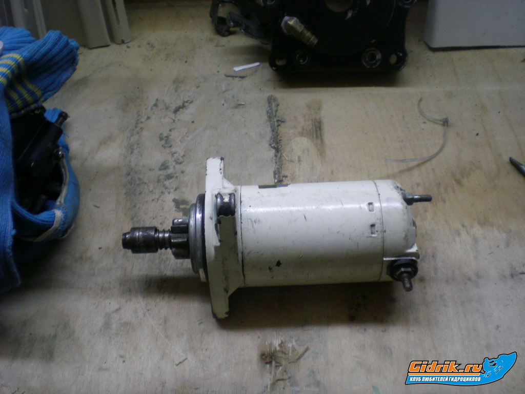

Зубья отличные. фото ниже ,
Комментарий к файлу: Мадэ ин япан,но кто-то наклейку пытался спереть))
DSCN4593.JPG [ 1 МБ | 10427 просмотров ]
DSCN4590.JPG [ 993.79 КБ | 10429 просмотров ]

СообщениеДобавлено: 02 июн 2012, 13:03

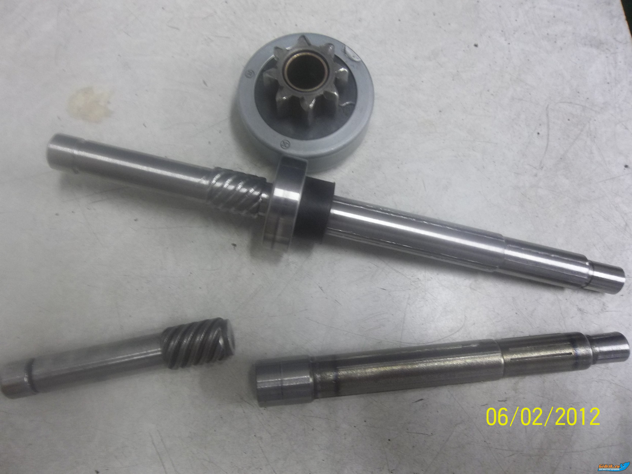

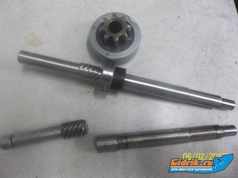

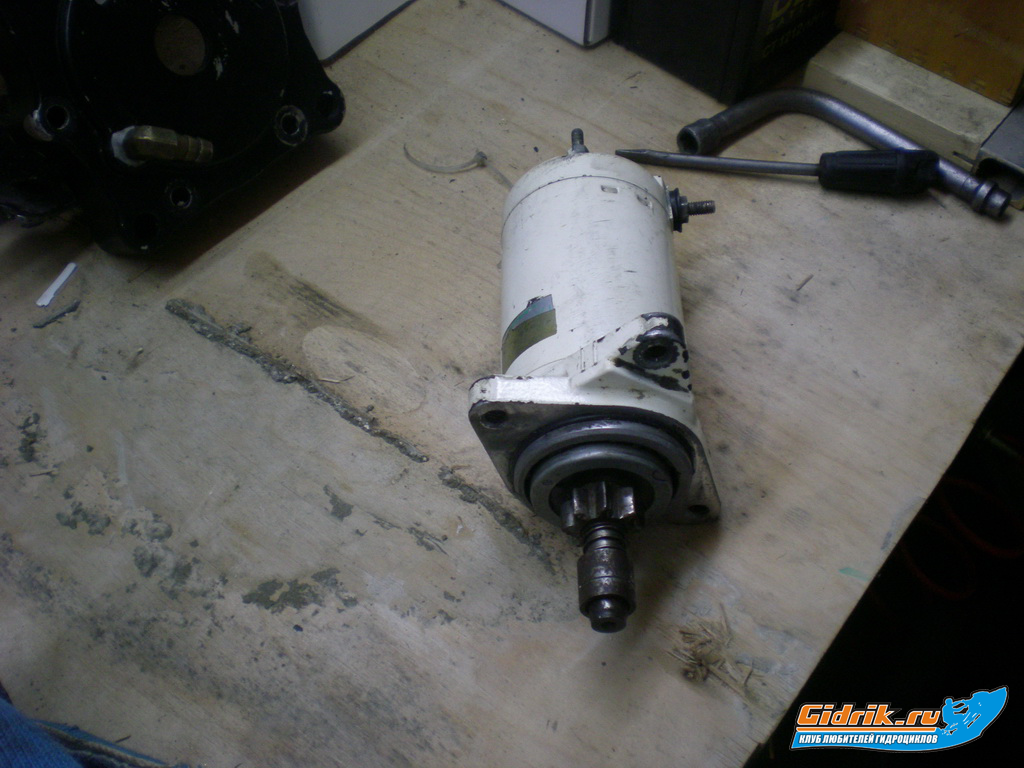

ок давай заберу. 1т.р. не великие деньги. будет запасной. час назад забрал новый выточенный вал из торсиона. сказали метал очень хороший в следующий раз сломает что нибудь другое но точно не его. сейчас буду собирать. :Yahoo!:
100_0686.JPG [ 1.04 МБ | 10425 просмотров ]
