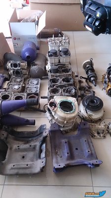

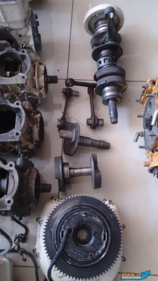

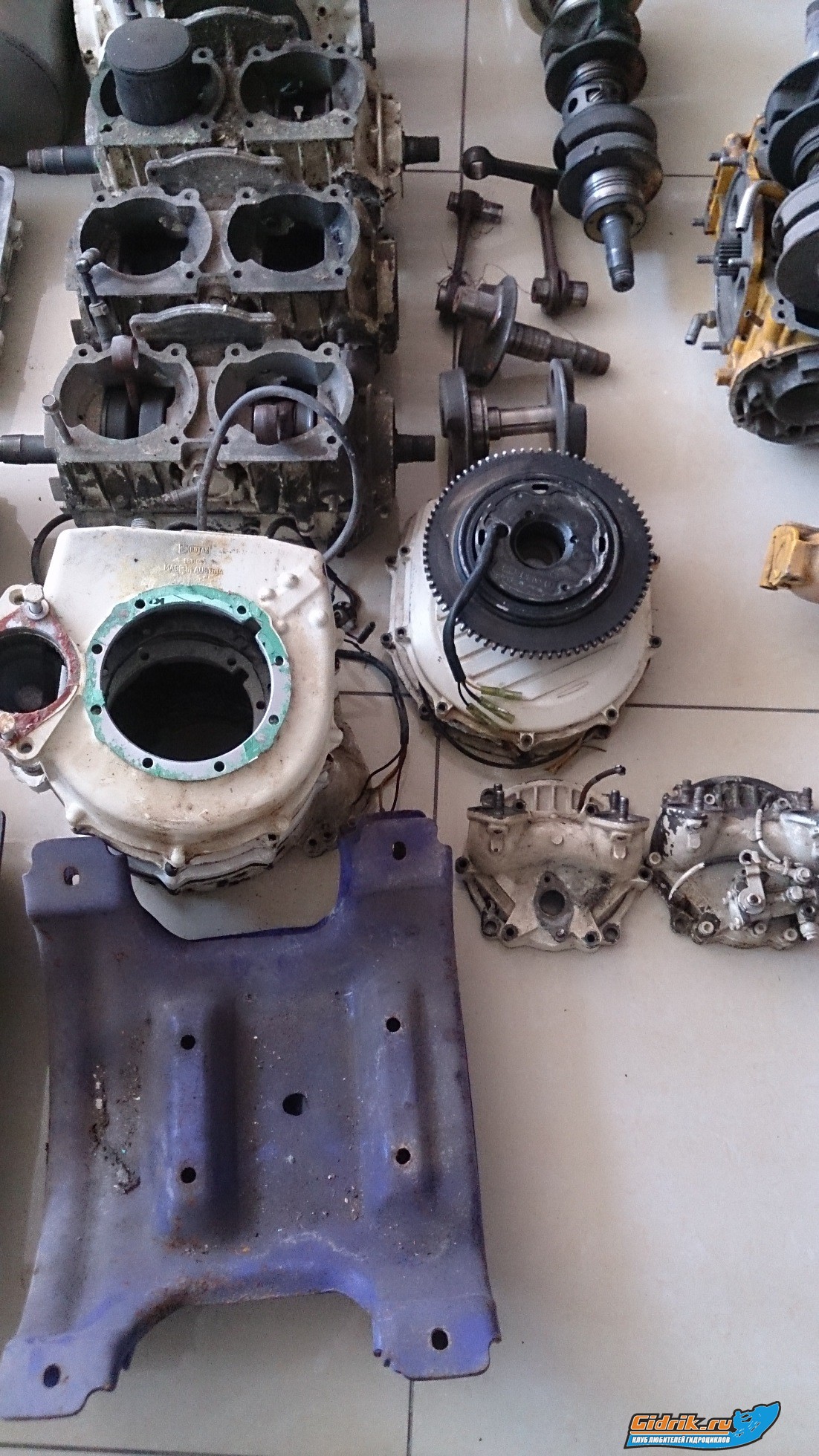

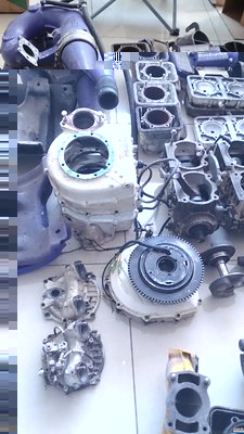

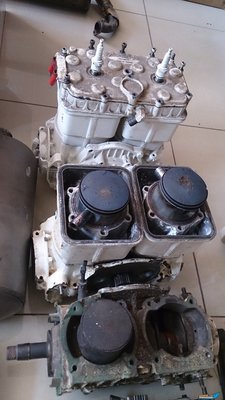

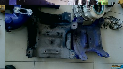

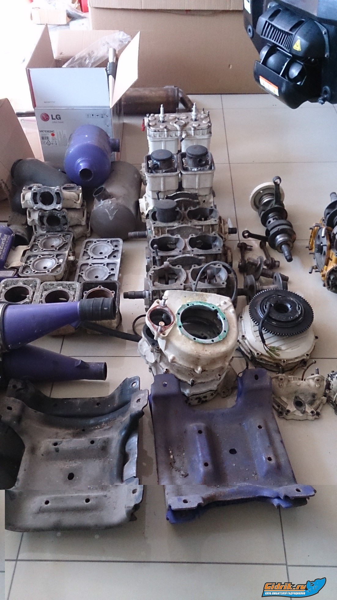

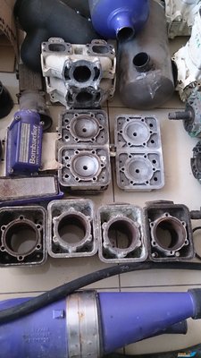

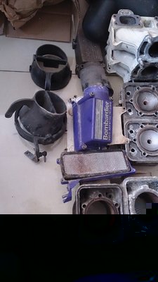

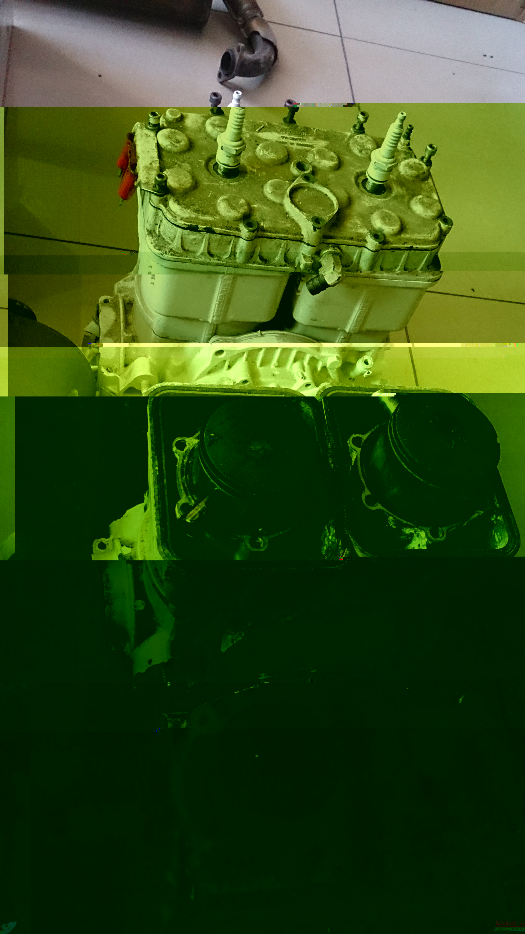

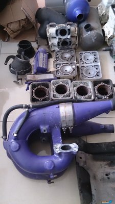

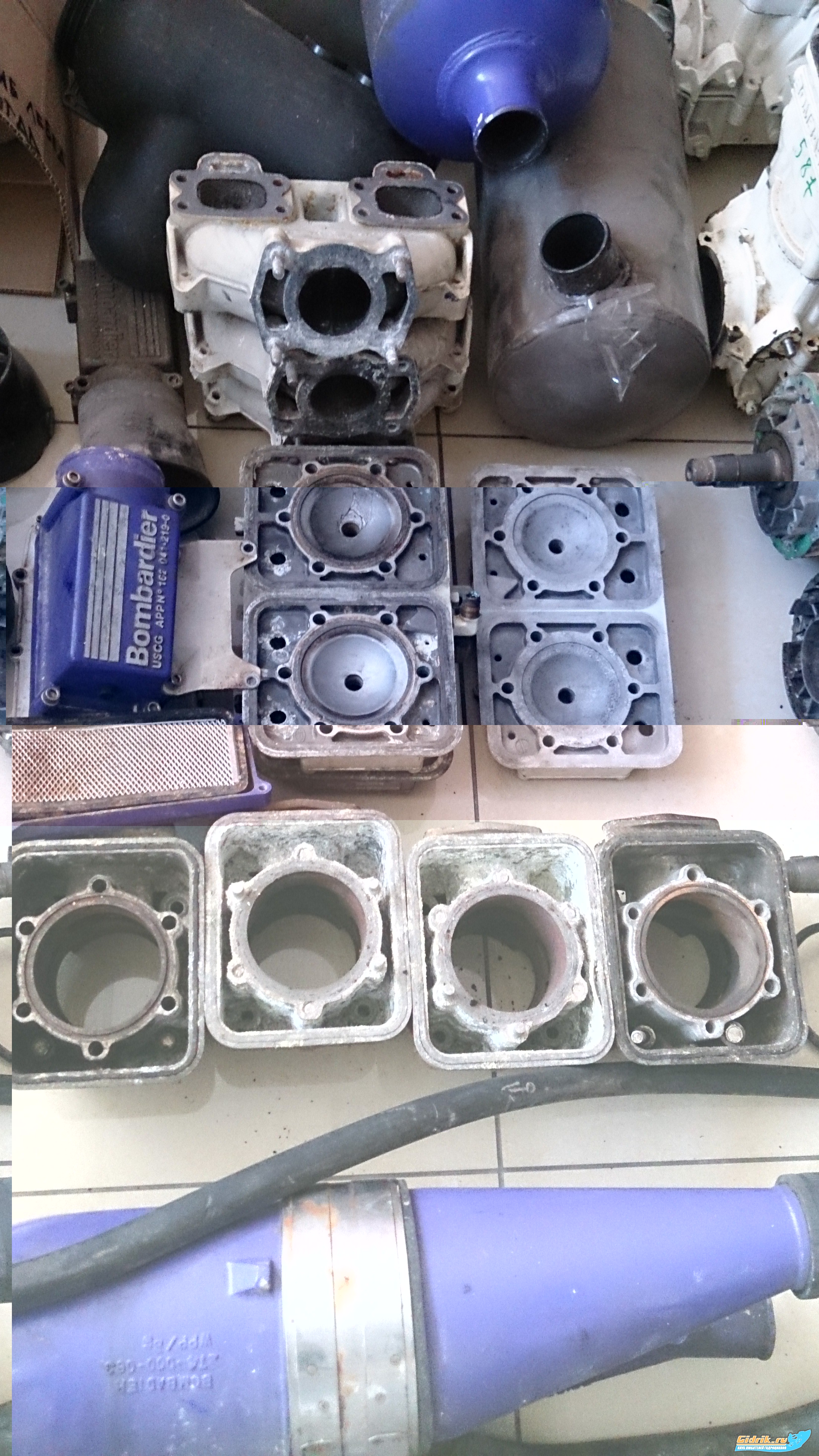

выкладываю фото того что есть на 587-е моторы
DSC_0918.JPG [ 565.68 КБ | 9398 просмотров ]
DSC_0919.JPG [ 591.7 КБ | 9398 просмотров ]
DSC_0920.JPG [ 554.98 КБ | 9398 просмотров ]
DSC_0921.JPG [ 487.25 КБ | 9398 просмотров ]
DSC_0922.JPG [ 1.72 МБ | 9398 просмотров ]

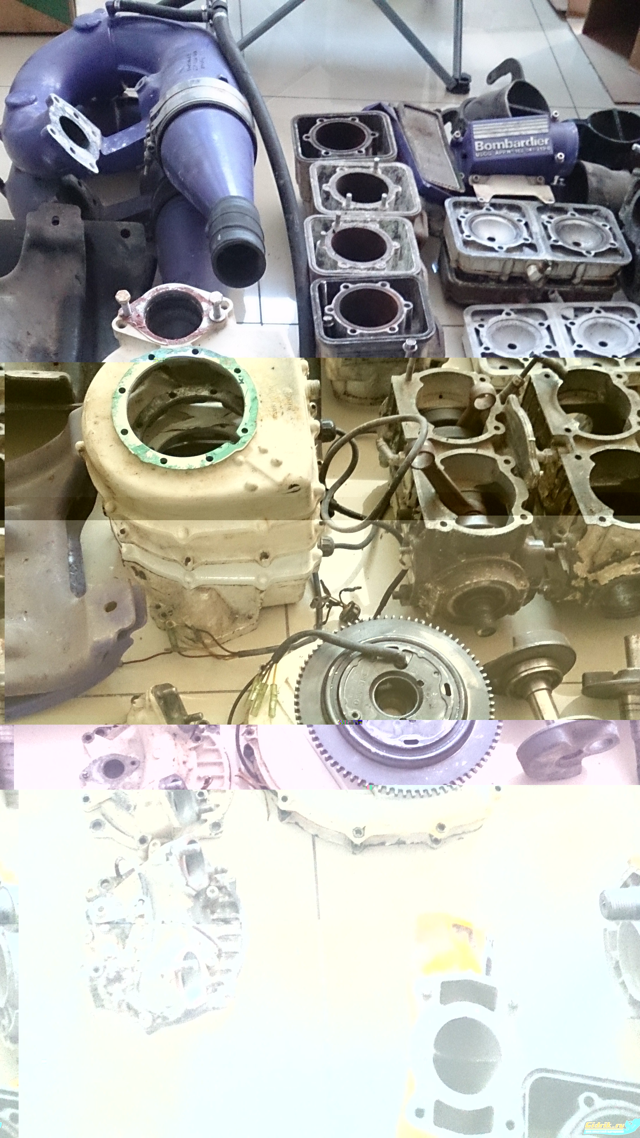

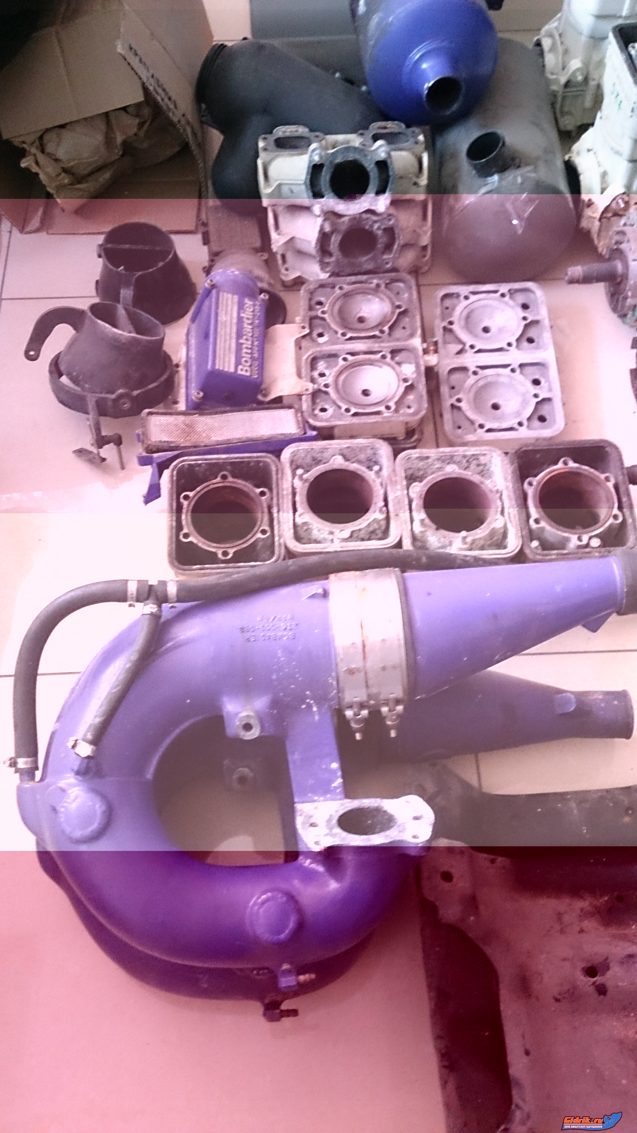

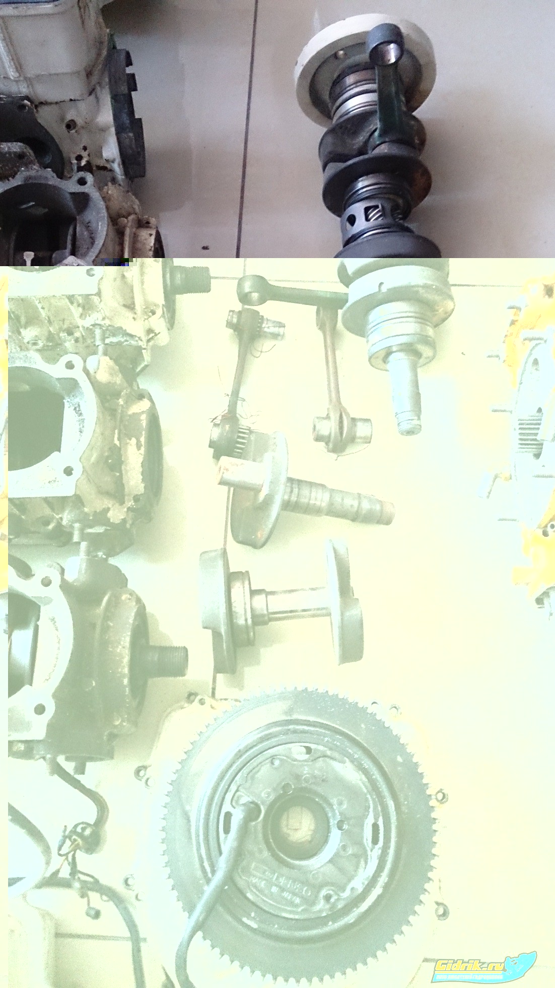

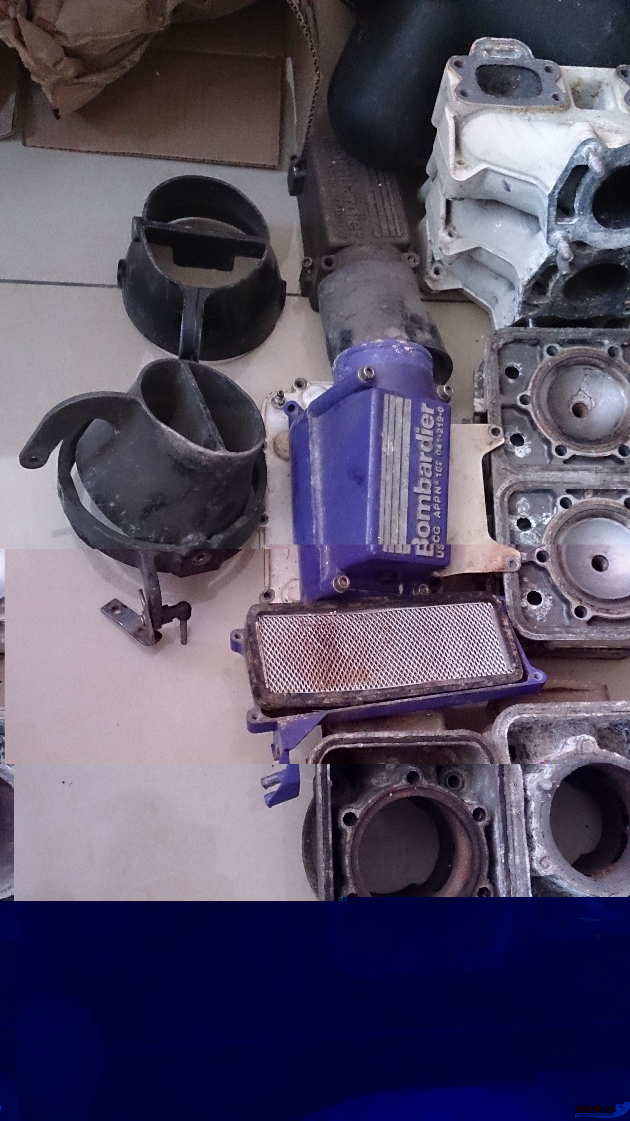

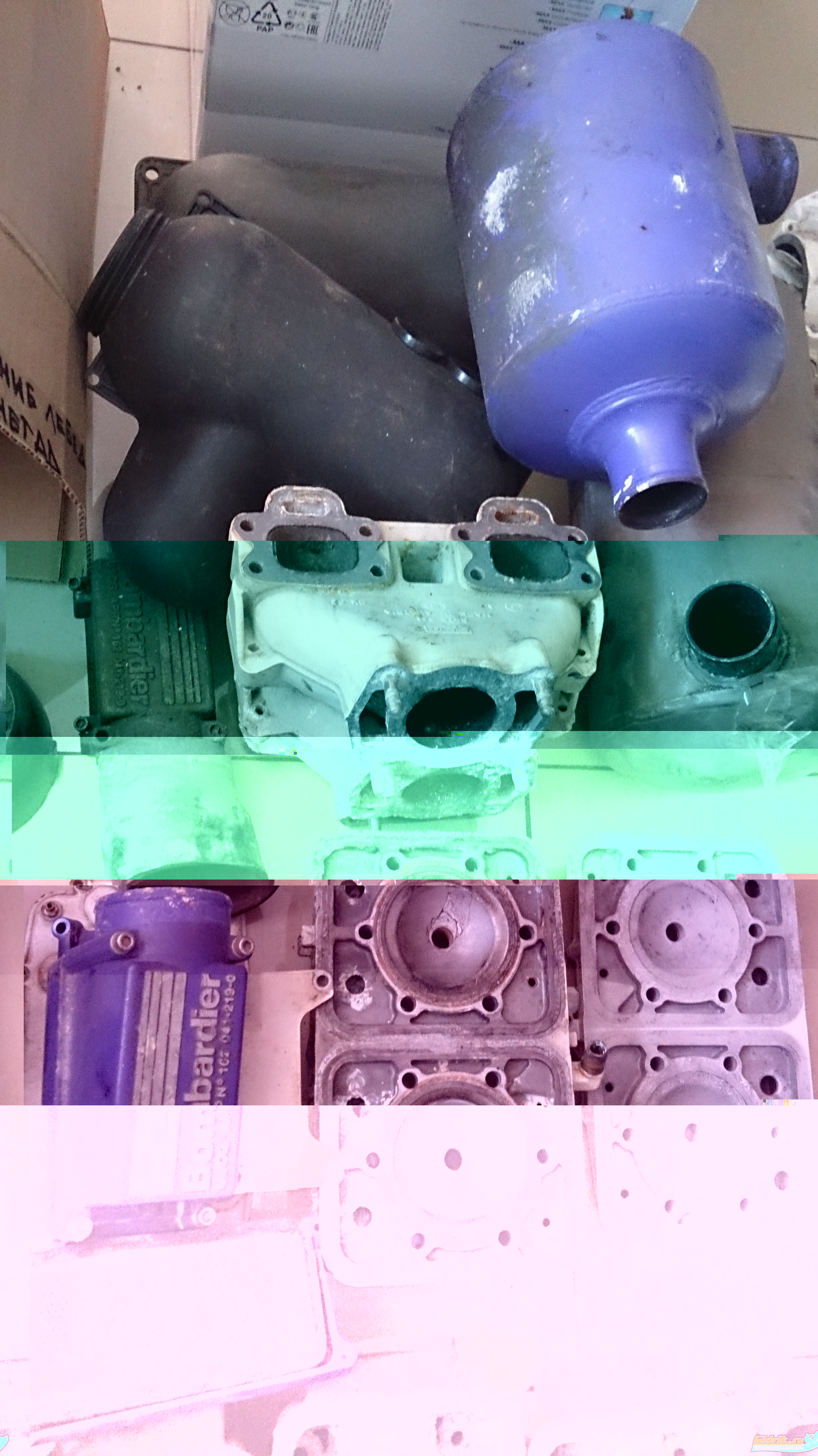

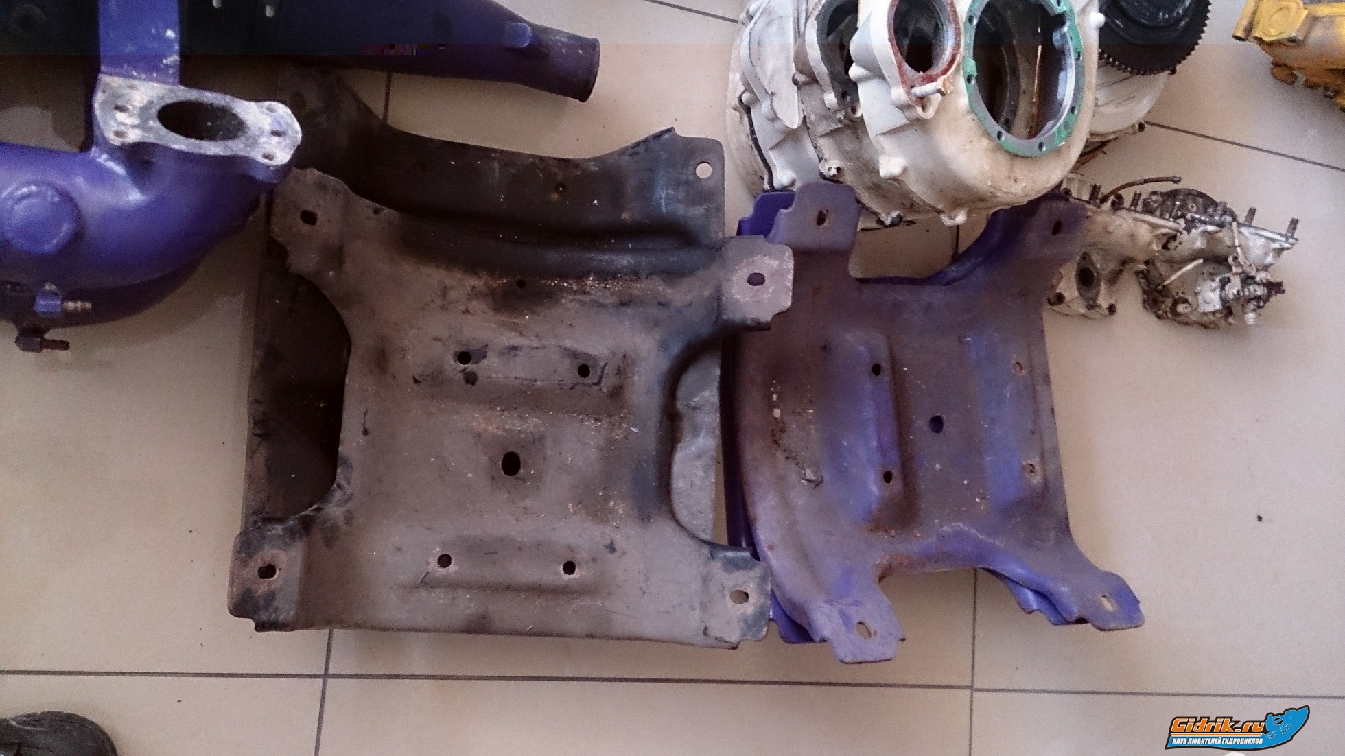

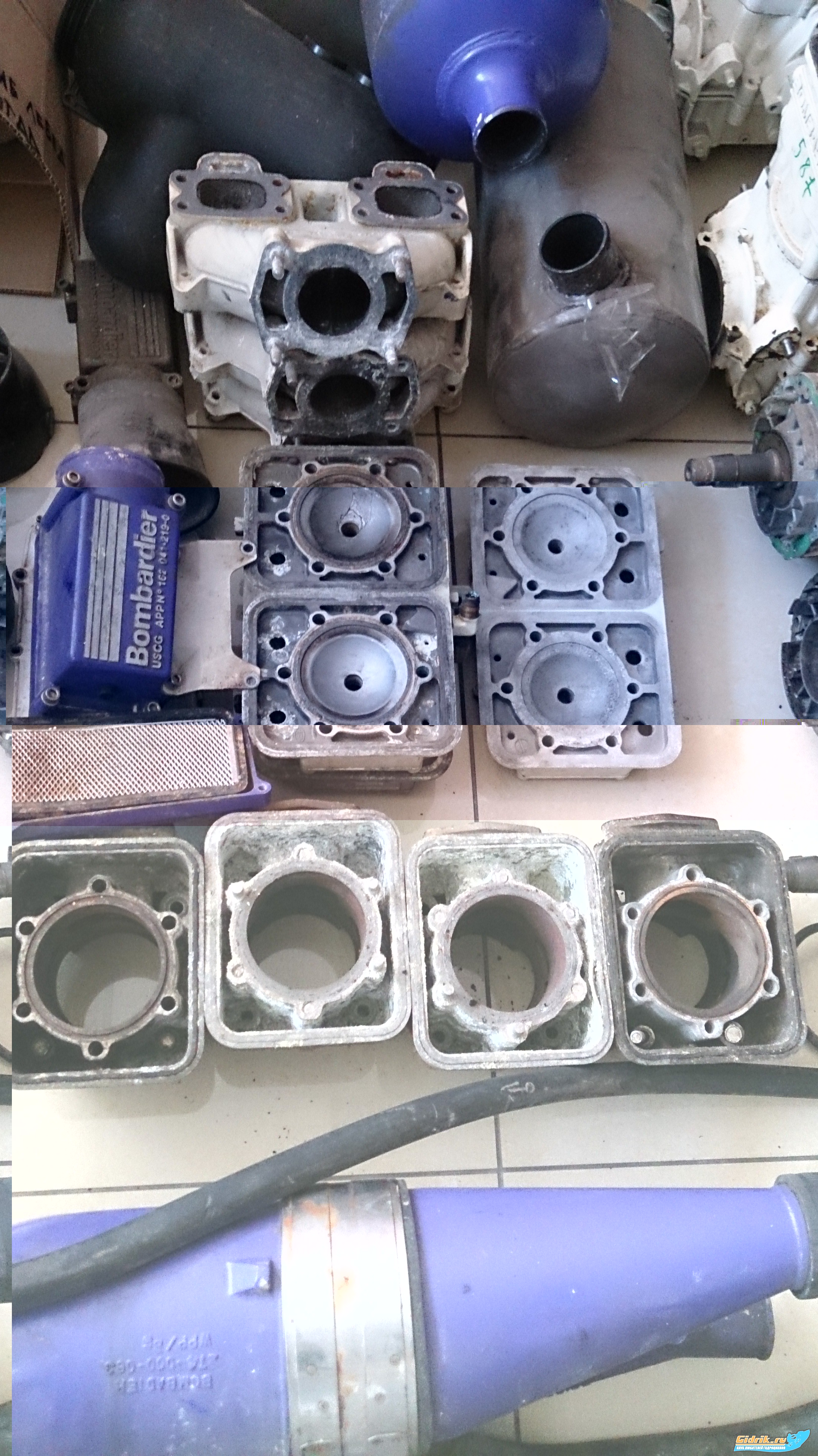

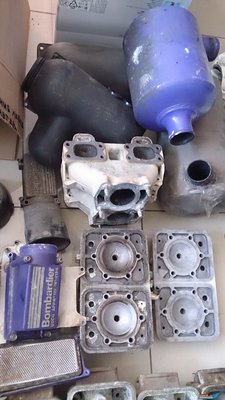

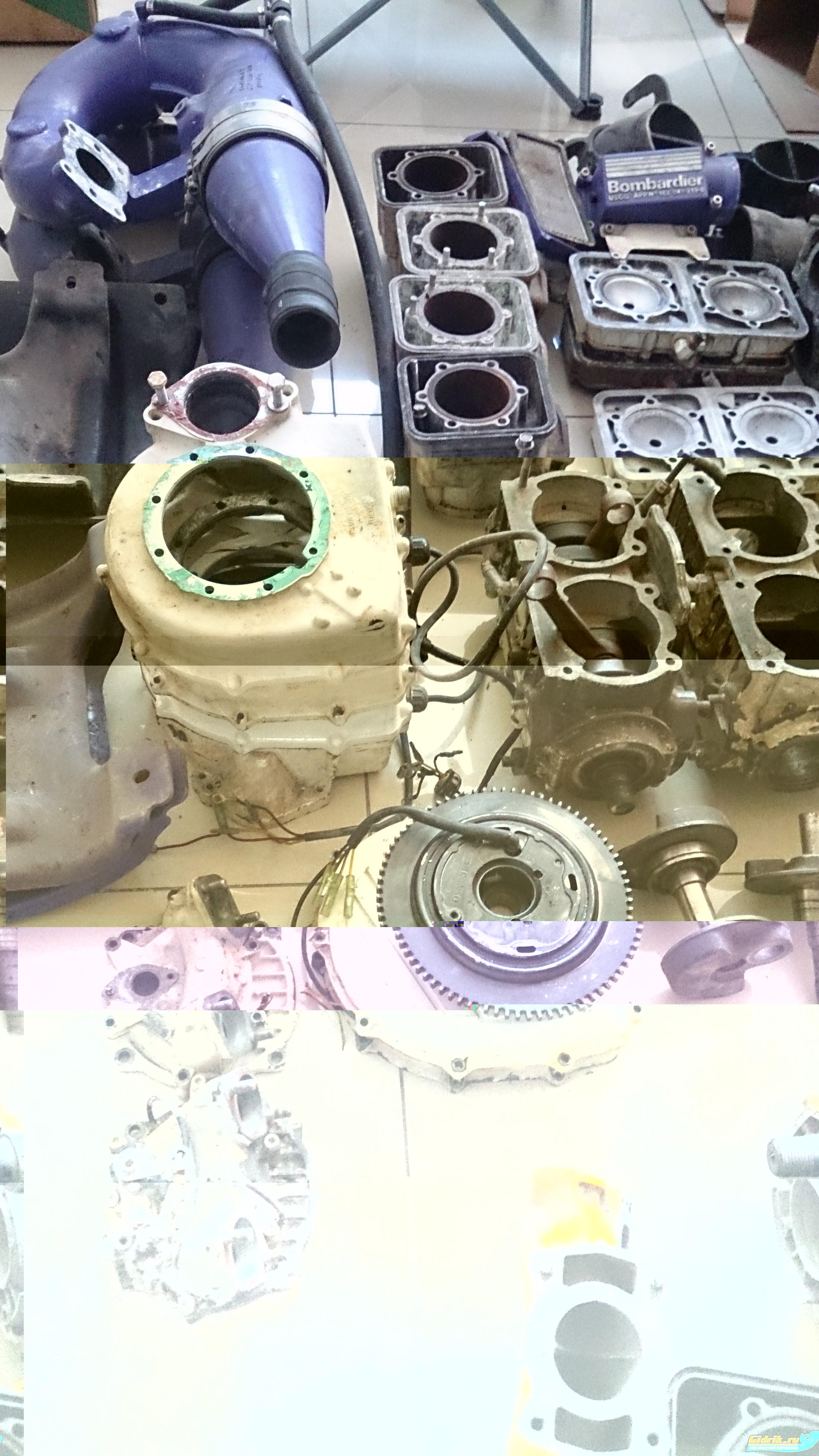

продолжение
DSC_0923.JPG [ 1.9 МБ | 9398 просмотров ]
DSC_0925.JPG [ 2.01 МБ | 9398 просмотров ]
DSC_0926.JPG [ 1.78 МБ | 9398 просмотров ]
DSC_0927.JPG [ 1.73 МБ | 9398 просмотров ]
DSC_0928.JPG [ 2.04 МБ | 9398 просмотров ]
