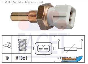

Куплю рабочий датчик перегрева на Rotax 787, который на башке стоит.

какие симптомы его поломки?

А от чего подойдет? Симптомы-подогрел в кастрюле, прозвонил, он труп.

Сопротивление отсутствует?

Да. Что горячий, что холодный в одном состоянии.

Как то была статья что подходит датчик с отеля,но сегодня сам для интереса попробовал,мозги не воспринимают его,заводится и едет,но тупо пищит,может ещё кто что подскажет

Поищи с ауди 80, на вид похож, может только по-толще.

А еще можешь глянуть от VW Jetta, больше похож на родной

Дай маркировку которая на этом датчике и фото его

Например Facet 73171, только хз по резьбе как.
GetDetailImage.jpg [ 16.53 КБ | 7880 просмотров ]
