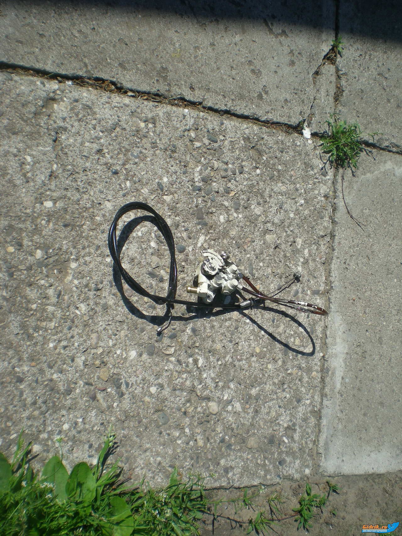

Дак тросик то нада? Отдам вместе с маслонасосом.
1DSCN4603.JPG [ 463.4 КБ | 11647 просмотров ]

очень надо, на холостых заливает сильно маслом и заводится на горячую плохо потом из за того что у меня насос на всю открыт
