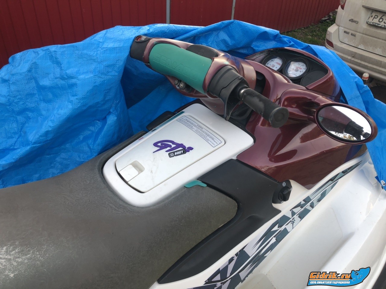

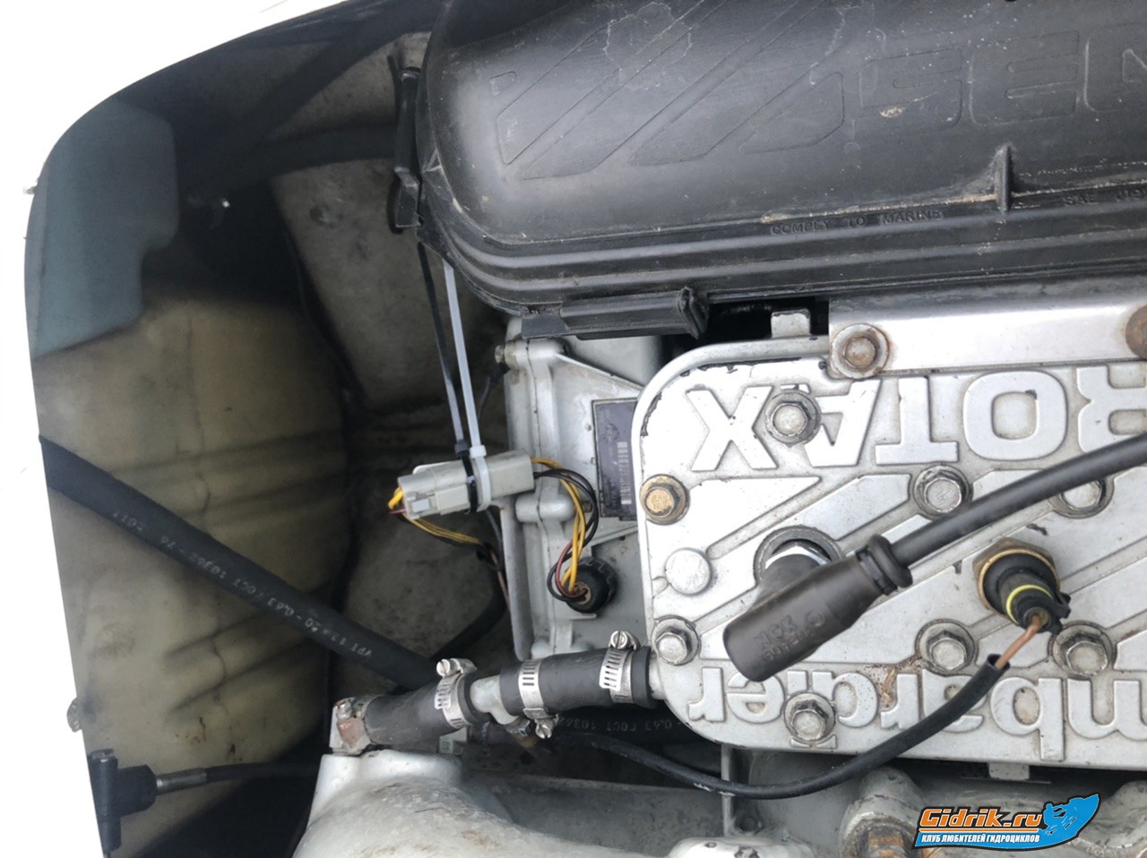

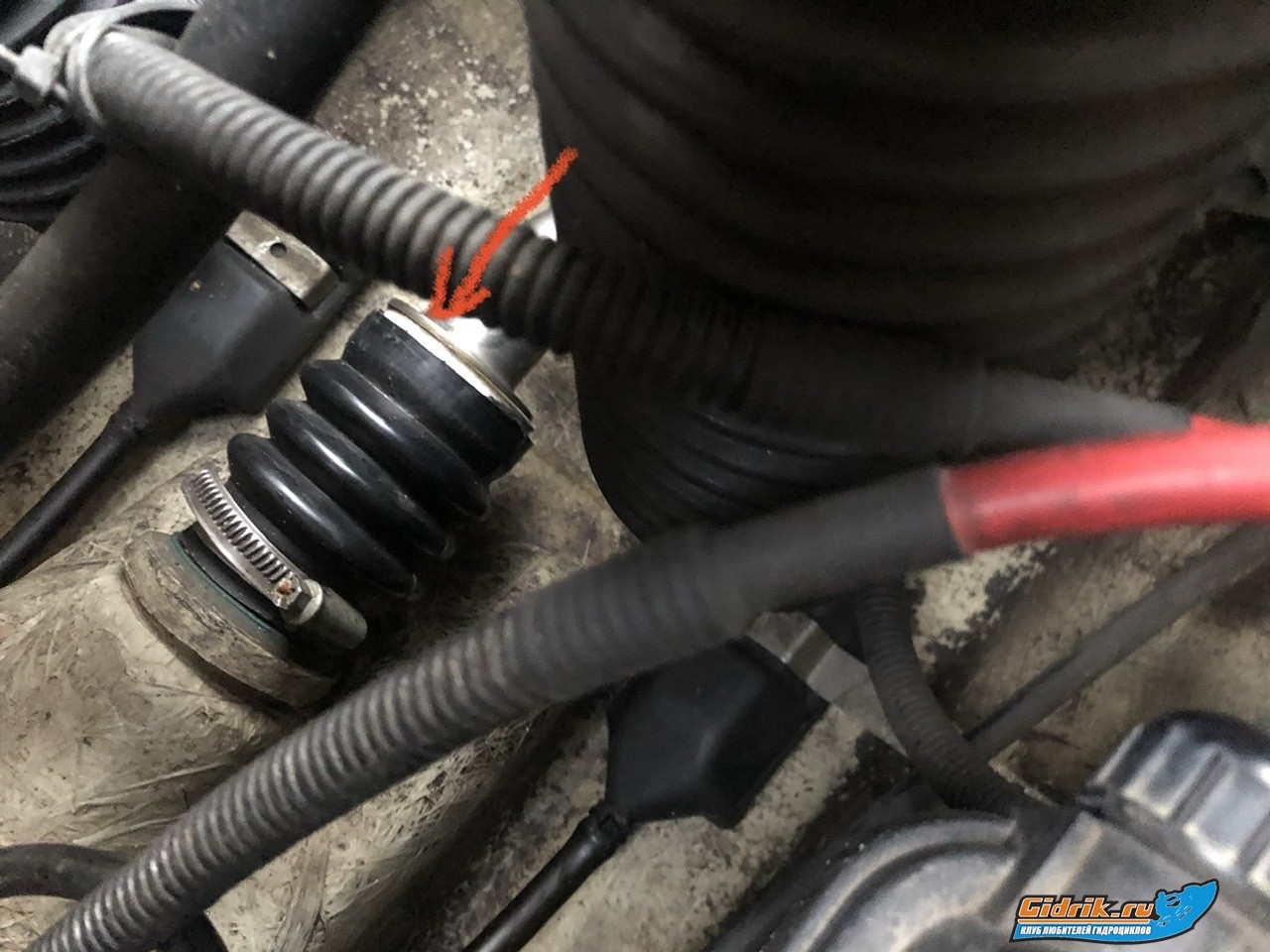

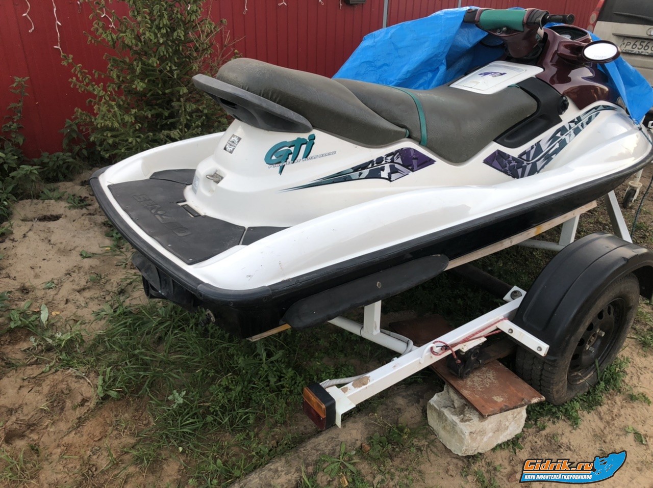

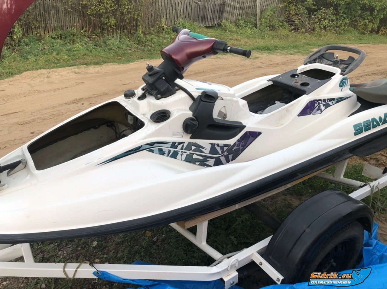

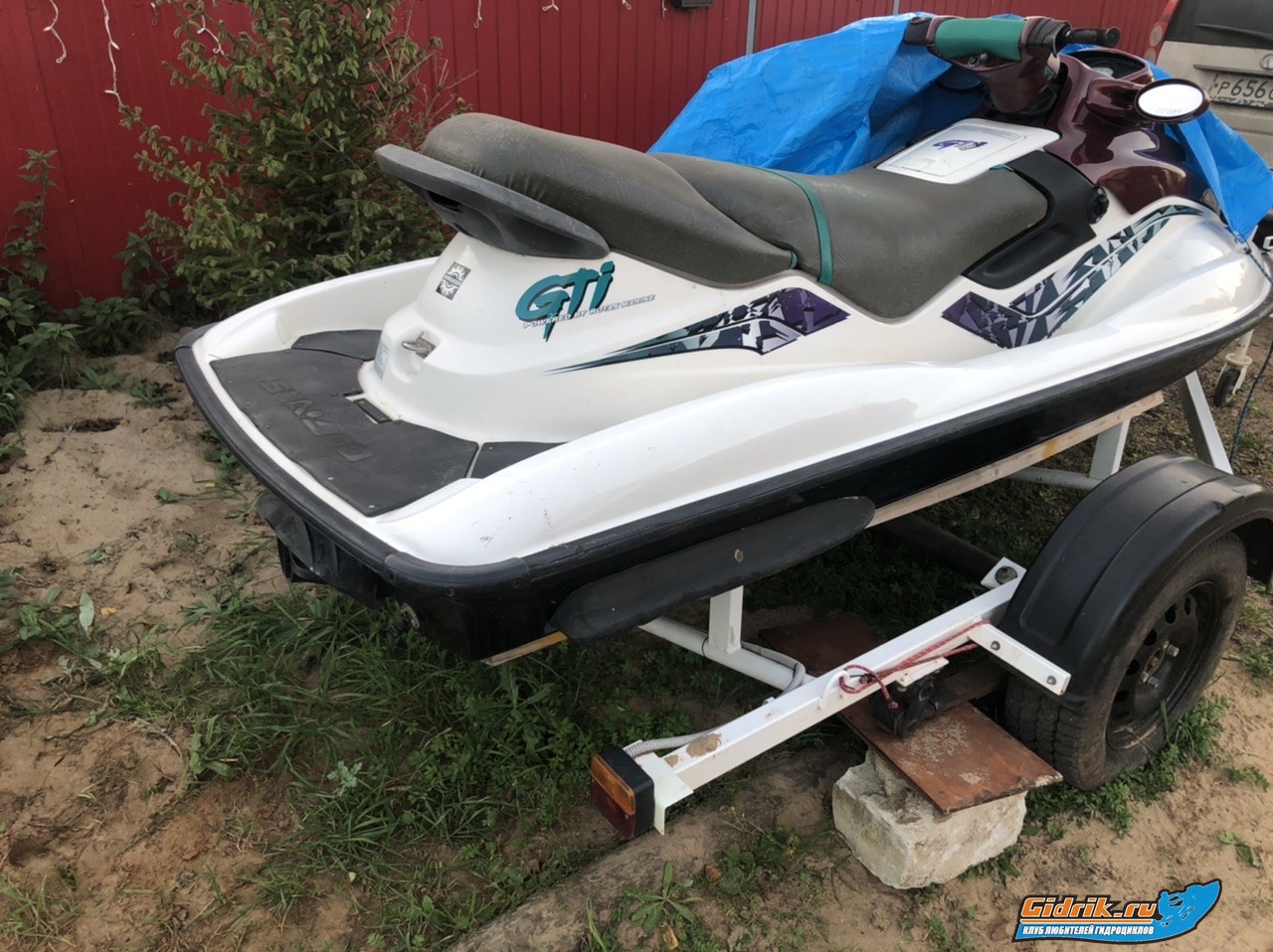

Уже как год назад приобрёл гидроцикл ,но точную модель не знаю )да так бывает )))и по документам 80 сил ,а мне говорят люди что у меня 110...дак сколько же на самом деле ?подскажите какая модель ?я считаю что sea doo gti 1998год ;двигатель rotax 717. Пришло время менять графитовое кольцо и не знаю какой комплект заказывать ,чтоб не ошибиться ,и где заказать ?)заранее всем спасибо за обратную связь !

корпус жти 97-98года,капот по цвету с жтх литрового,мотор 717 85лс,графит замена,гофра то же.водомет 140мм если кольцо будете менять.

Какое кольцо графитовое брать ?по номеру или как заказать ?

272000042 ориг.номер графита.берите лучше ориг.

Спасибо !Как часто меняется это кольцо ?

отцентруйте вал,проверьте гофру и ориг графит служит.долго.очень.прямо очень долго..
