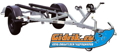

долго искал то ,что понравится.Нашлось-прицеп трейлер-829440.На рессорах,оцинкован.За машиной идёт не болтает,не прыгает.Вообщем обмываю. :Yahoo!:

Но лебёдка плохая, надо поменять трос... :(

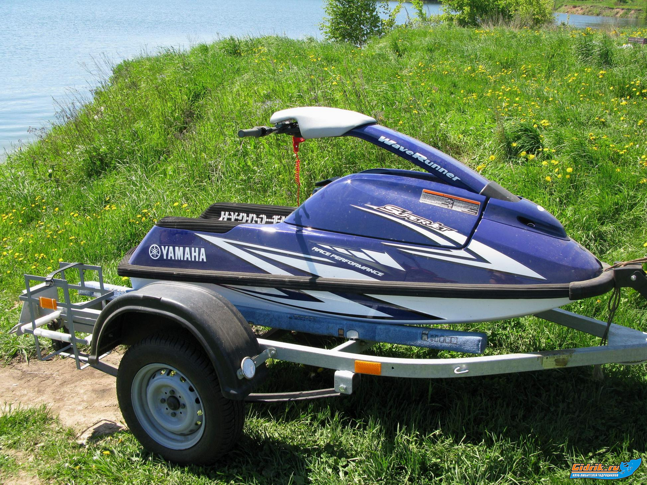

Прикольно у меня такой же))) НО надо дорабатывать сваркой и болгаркой)))
Комментарий к файлу: Обрати внимание на опущенные ложементы....у тебя стоячка киля нет, и козырные кофры для перевозки канистр, а так же давление шин 1,3-1,5 атм))

трос-однозначно на капрон.А про сварку-подробности в студию плз. Смотрю на фото ложементы опущены?И вообще есть идея-колёсья поменьше и пошире найти,доработать опорное колесо(широкое)+дышло ручное чобы управлять им в подкате.

А почему стальной трос плохой??? У меня просто тоже стальной.

Трос менять однозначно на "лямку" (широкую и плоскую)

Сматывается плохо (не ровно), царапает всё вокруг, пачкается, ранит руки, ржавеет, плохо разматывается (закусывает витки) и тд... :(

Для примера на смольной в экстримцентре-канат или в автозапчастях стропу оранжевую с трещёткой лучше.Ну везде где подобными вещами торгуют.Это для лебёдки.
Про сварку-болгарку вопрос не раскрыт.Ну что там ?Вроде нормуль везде по прицепу.

сёдни купил 2 стропы с храповиками.цена вопроса 800 рублей за две по 6 метров.
