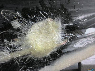

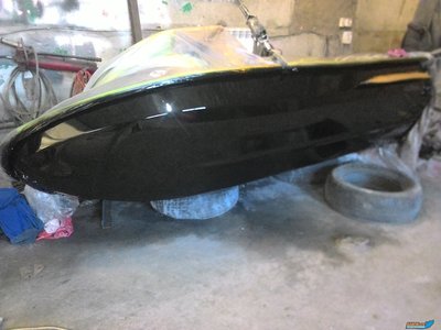

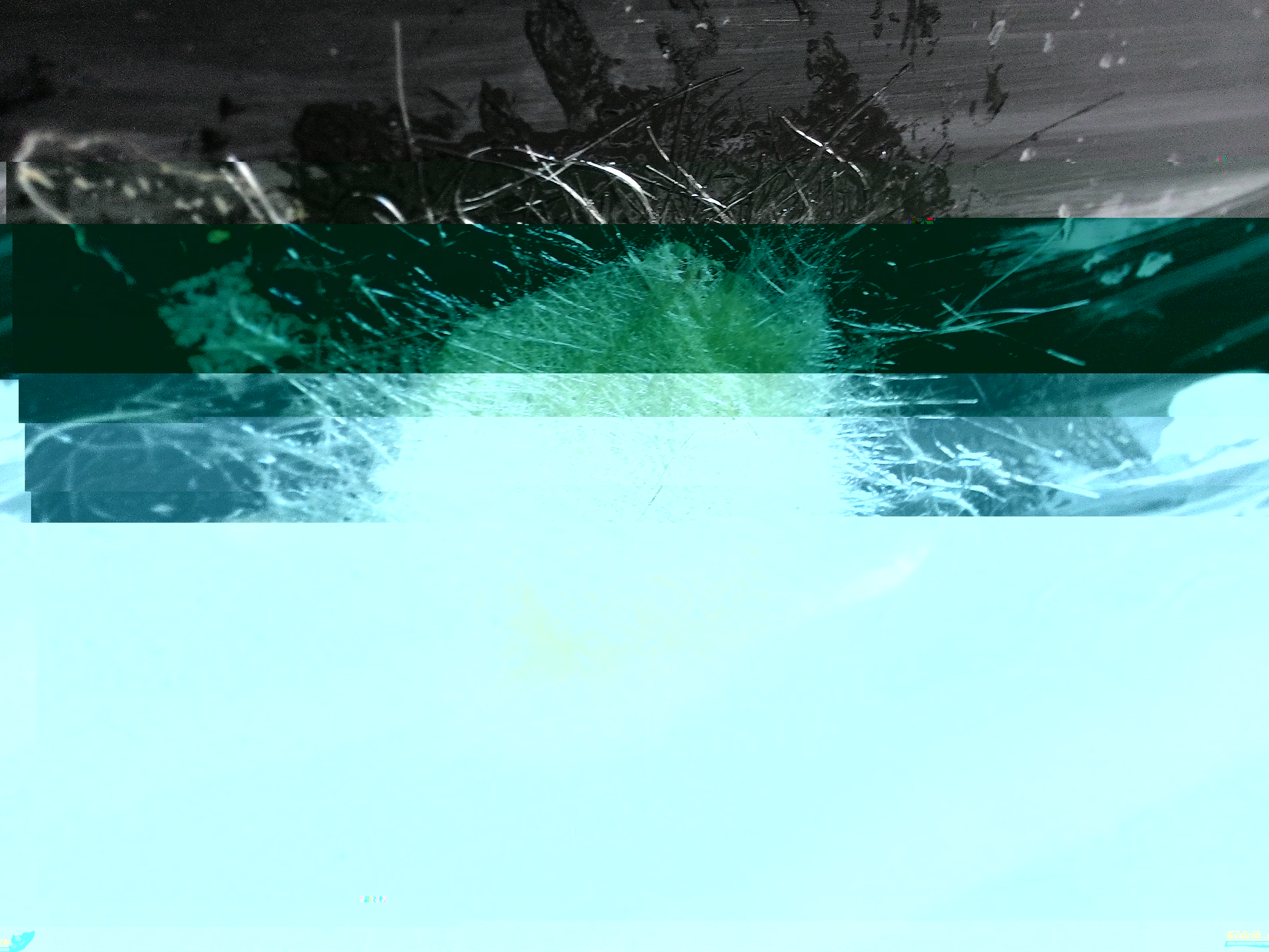

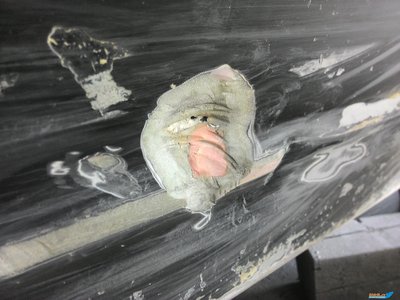

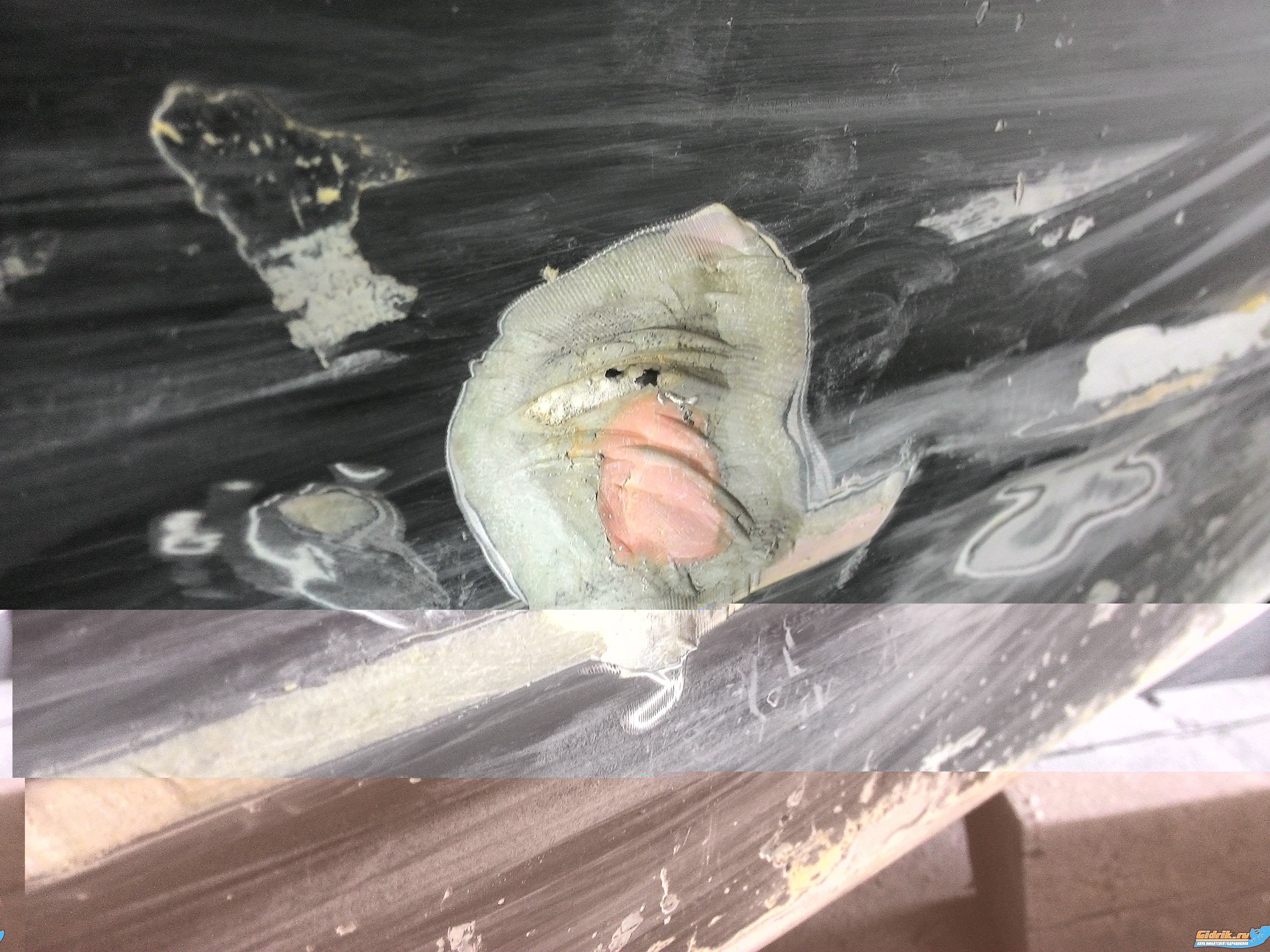

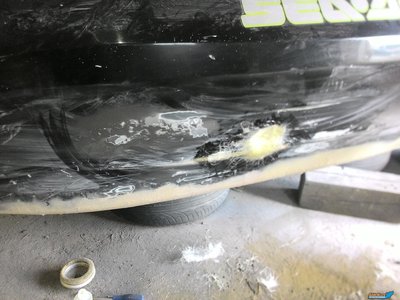

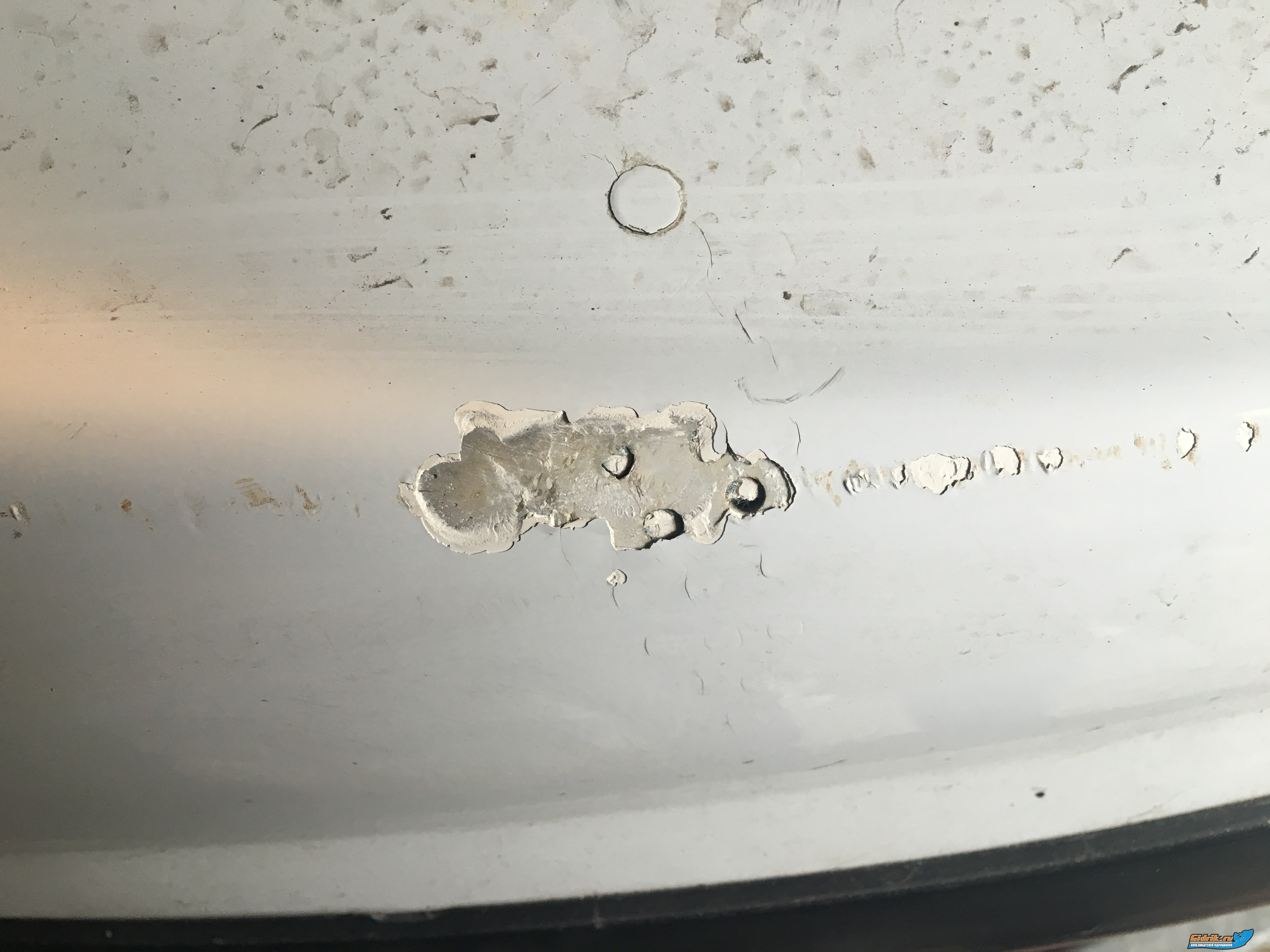

Будут вопросы задавайте ))) а я пока проверю как это в работе)
Комментарий к файлу: Мало ли кому понадобится )))
P_20160505_193406.jpg [ 1.6 МБ | 5027 просмотров ]
P_20160430_174234.jpg [ 2.05 МБ | 5027 просмотров ]
P_20160430_181905.jpg [ 2.2 МБ | 5027 просмотров ]
P_20160430_181910.jpg [ 2.38 МБ | 5027 просмотров ]
P_20160430_181923.jpg [ 2.22 МБ | 5027 просмотров ]
СообщениеДобавлено: 06 май 2016, 16:44
жека пока проверять будешь,лучше коробочку с эпоксидкой в ведро с мусором положи.она конечно крепче чем полиэфирка,но и хрупкая тоже.смола эластичней гораздо.да и корпус сделан из одного материала а ты в него другой накладываешь.разные у них свойства.геодезия высыхание и пр.потрескается твоя эпоксидка сто пудов,еще и пожелтеет пятном.хорошо если не вывалится при хорошем ударе о волну.парень много правильных вещей рассказал,могу лишь поправить его,что гель не только прозрачный бывавет.любые цвета есть.но если совсем угадать с цветом хочешь,тогда колеруй и добивайся нужного.а вот прозрачный хорош для того если ты подложку красивую закатать хочешь(например фото свое)) и все это видели.но тут уже совершенно другая смола нужна,не та что ты дыры латаешь.там обычная 105 идет,ей и толщину набирают.да и дешевле она.короче моментов море писать устану.совет:не жалейте денег на финский материал.хотя если нужно покрыть большую ровную площадь и китайская ткань пойдет,но если будут острые углы в изделии или ямки глубокие,карманы всякие-с китаем намучаетесь.поверьте.не плохая еще японская ткань,и карбон у них брал- понравился.но фины рулят-мое мнение.есть еще турецкая альтернатива,но я этим уродам нашего летчика сбитого простить не могу.так что уроды отдыхают,ни доллара в турцию))хотя им километр денег за материал привозил.а на счет яда,так ядовитее только цианит по ходу.

Понял спасибо :( просто тут у нас яхты таким делают вот и по думал здесь то уж точно пойдет . Ладно отвалится сделаю как ты говоришь . спасибо за совет :)

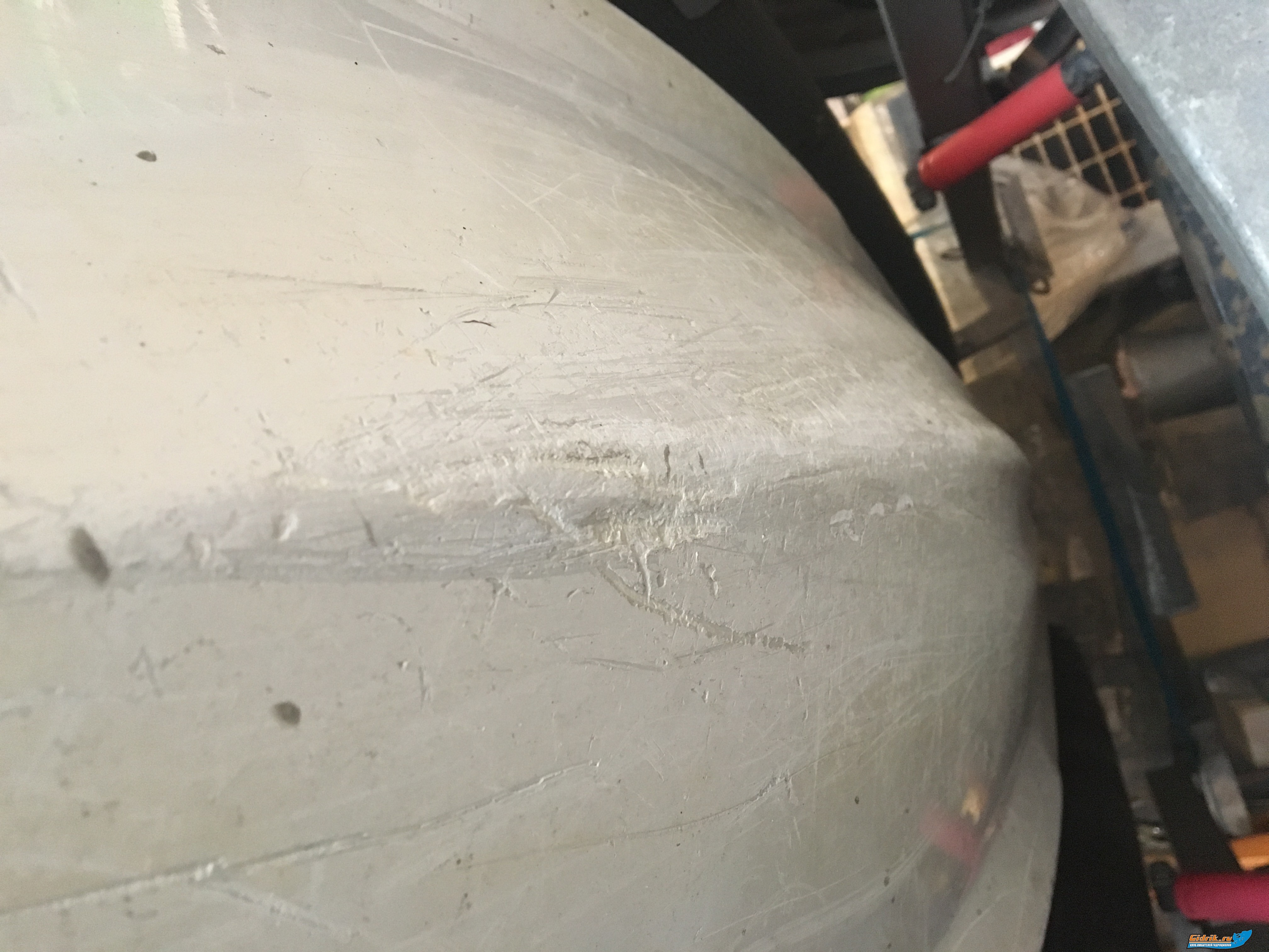

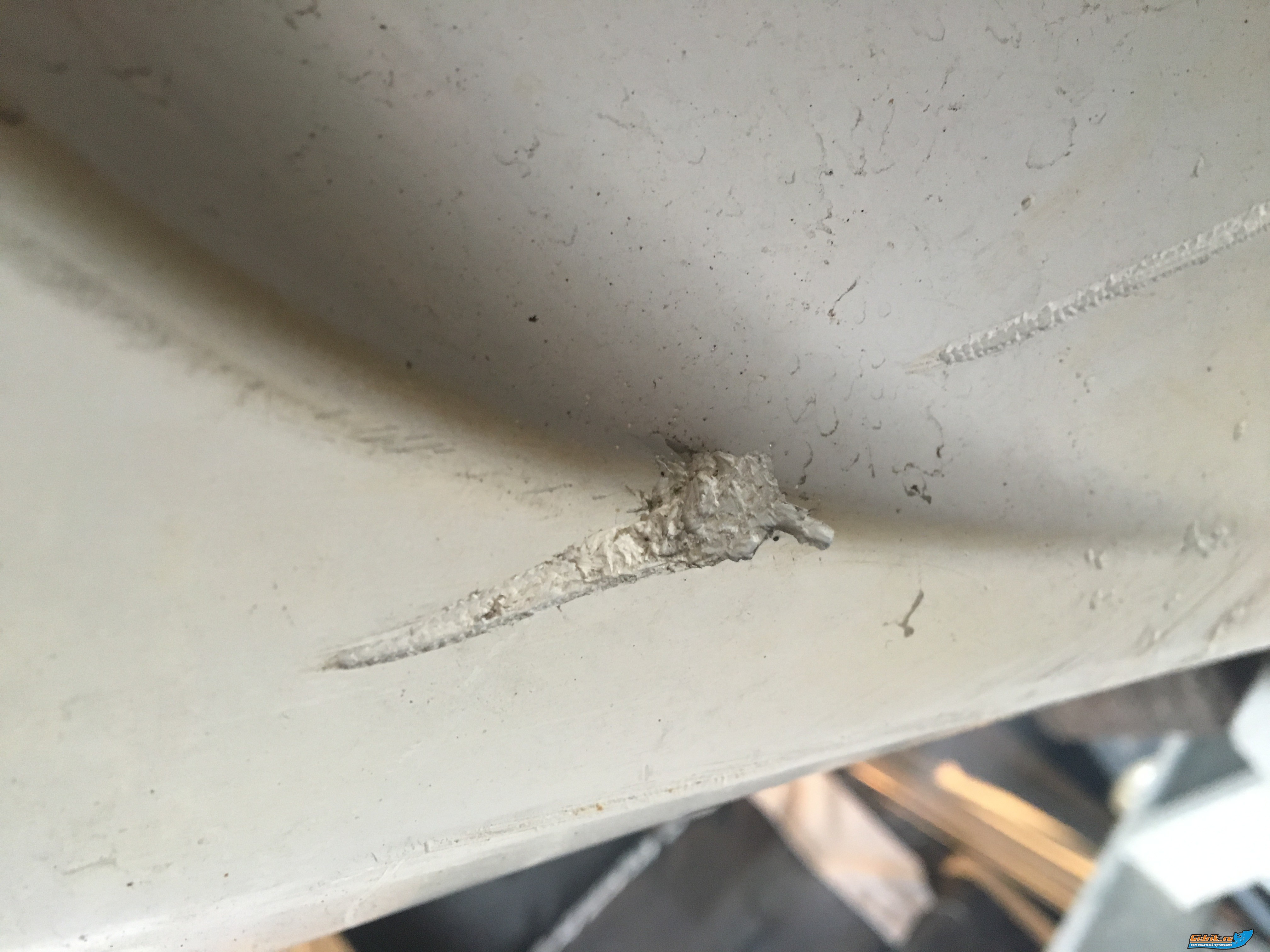

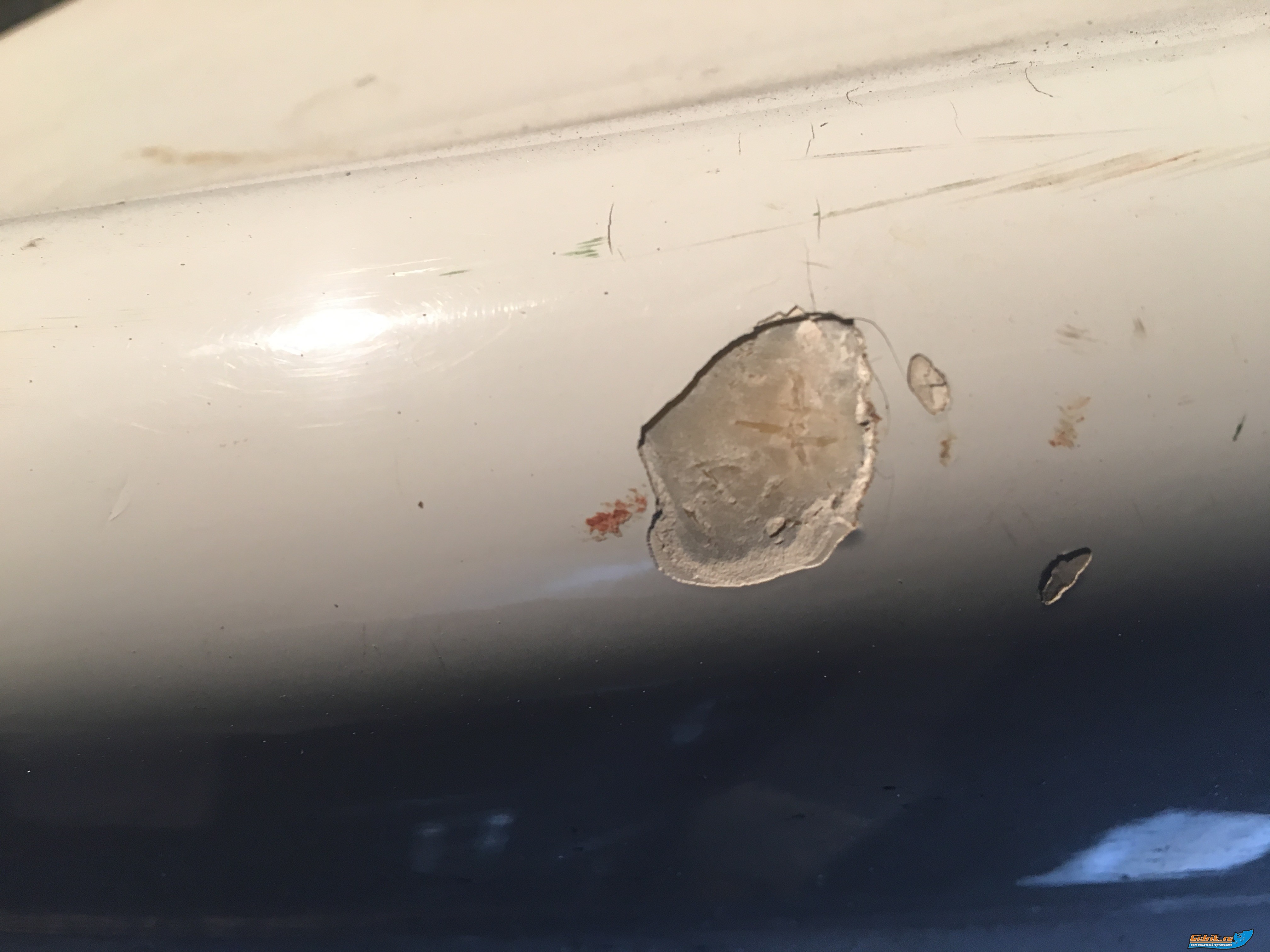

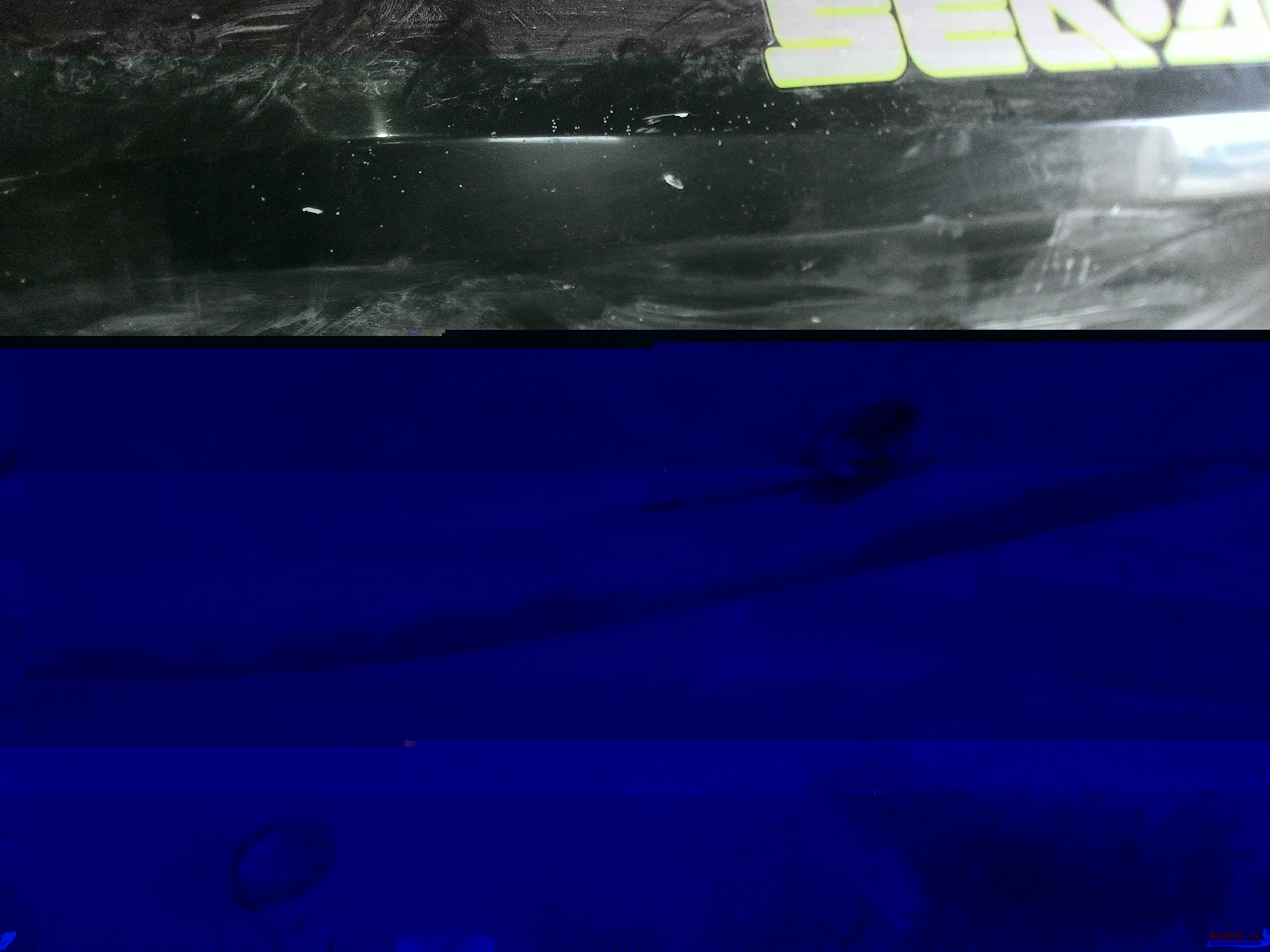

Добрый день. Интересует ремонт корпуса гидроцикла. Самый первый и важный вопрос цена?
Понятно, что возможно +/- но тем не менее
