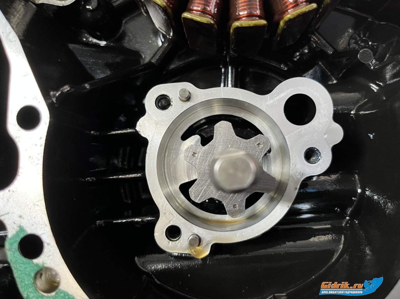

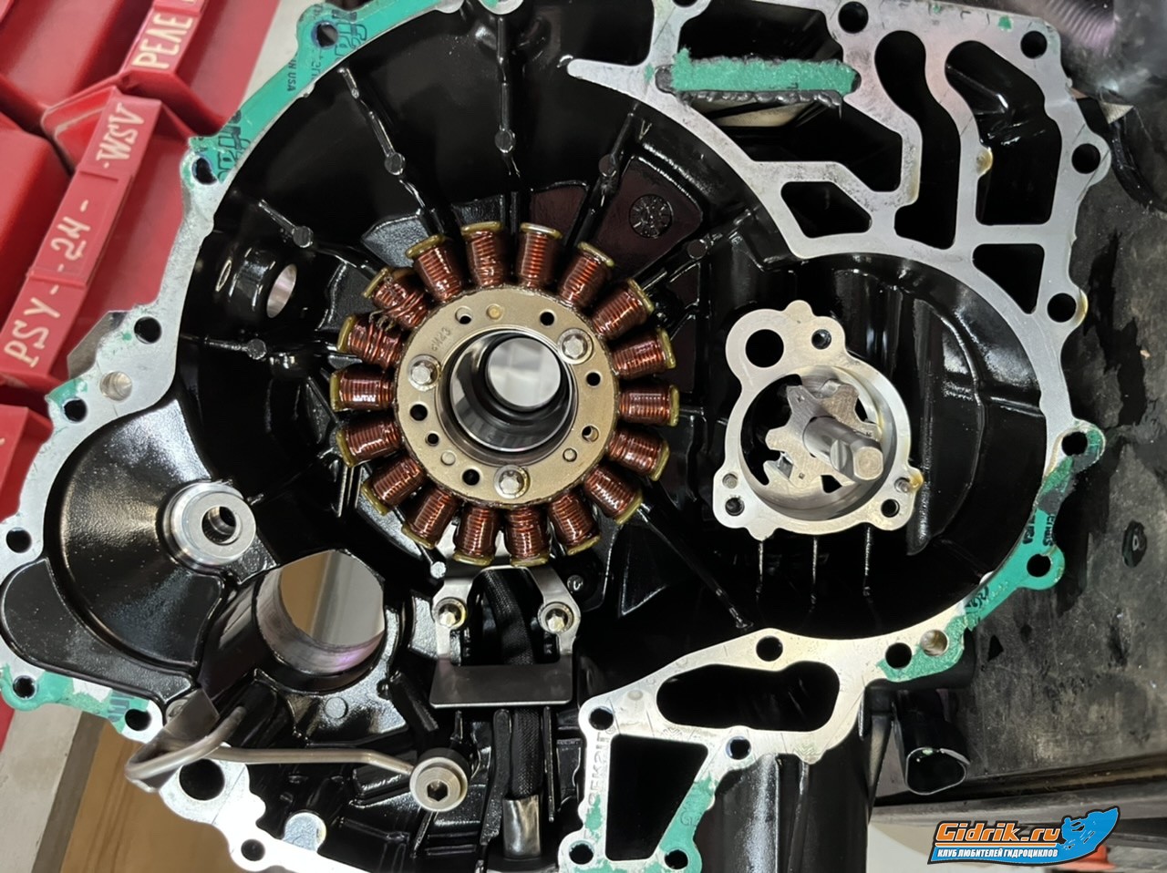

Ребята кто сталкивался с такой проблемой крышка двигателя выработка в насосе . Как это лечится и лечится или же нет ?
EFE6FDEB-2233-497A-B131-5305202CD2C4.jpeg [ 305.94 КБ | 5622 просмотра ]
71B77987-B3A7-4255-8D9C-D3B499F114D1.jpeg [ 205.97 КБ | 5622 просмотра ]
и может кто-нибудь подсказать в чем разница крышка с форсункой масляной которая на чардж и без нее ?
Разница в годах.После 8-го года пошли с форсункой(трубчатой) и на корпусе чарджера есть отверстие после того же года.Турбины на них живут дольше

Я не увидел чего то глобального у Вас на крышке(посадочное масляного насоса)
То есть ещё хуже работают моторы ? мне просто мастер говорит лучше поменять
Ну вообще то в манауле есть все допуски.Сделайте фото побольше и поближе,потому что на фото которые Вы скинули всё ок
