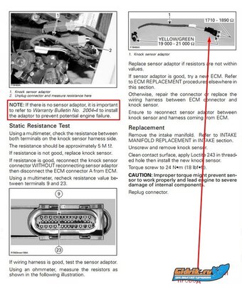

Датчик тянули по моменту?И по коду свой?Они минимум 2 кодов. С чего начались проблемы?

1. Ошибка P0326 (датчик заменён, проверен 5 мОм, проводку поменяли и проверяли, ЭБУ 3-ий уже)
в проводке верхней есть деталюха..она и выдает ошибку. причем проводка эта отличается от других годов. поэтому при замене на другую проводку проблема не ушла.

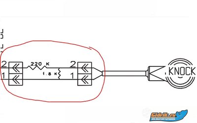

Да уже понял, даже в мануале 2004 4тек видел отзывную компанию.
Но эл-кие схемы у всех одинаковые... у всех как у меня промежуточный провод от косы до ДД.
Я могу на тест ему подкинуть свой мозг, свою проводку и свой датчик детонации?
я бы не сказал, что это отзывная компания..как можно отозвать косу? После 06 года детальку тупо стали впаивать в мозг исключая пластиковый цилиндр в косе.
если моск паяли :( тут у меня тогда сомнения...надо на стенд.
болячка такая была. брали другой датчик, не снимая родного подключали и выводили на улицу тупо на весу. если это не поможет-это или проводка или моск.
как вариант могли вкрячить моск от 06-а моск о4 и моск 06 это совершенно разные вещи..
