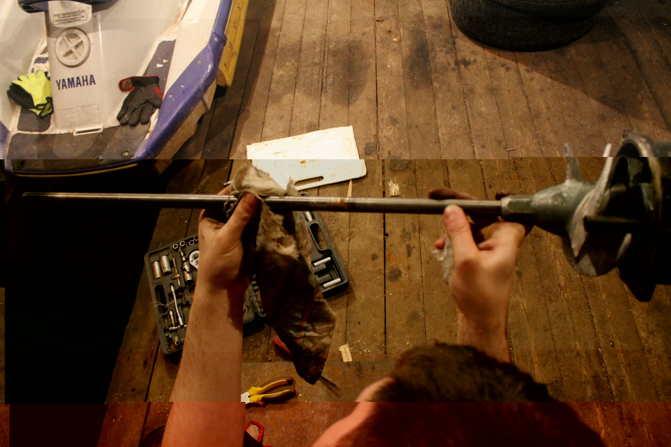

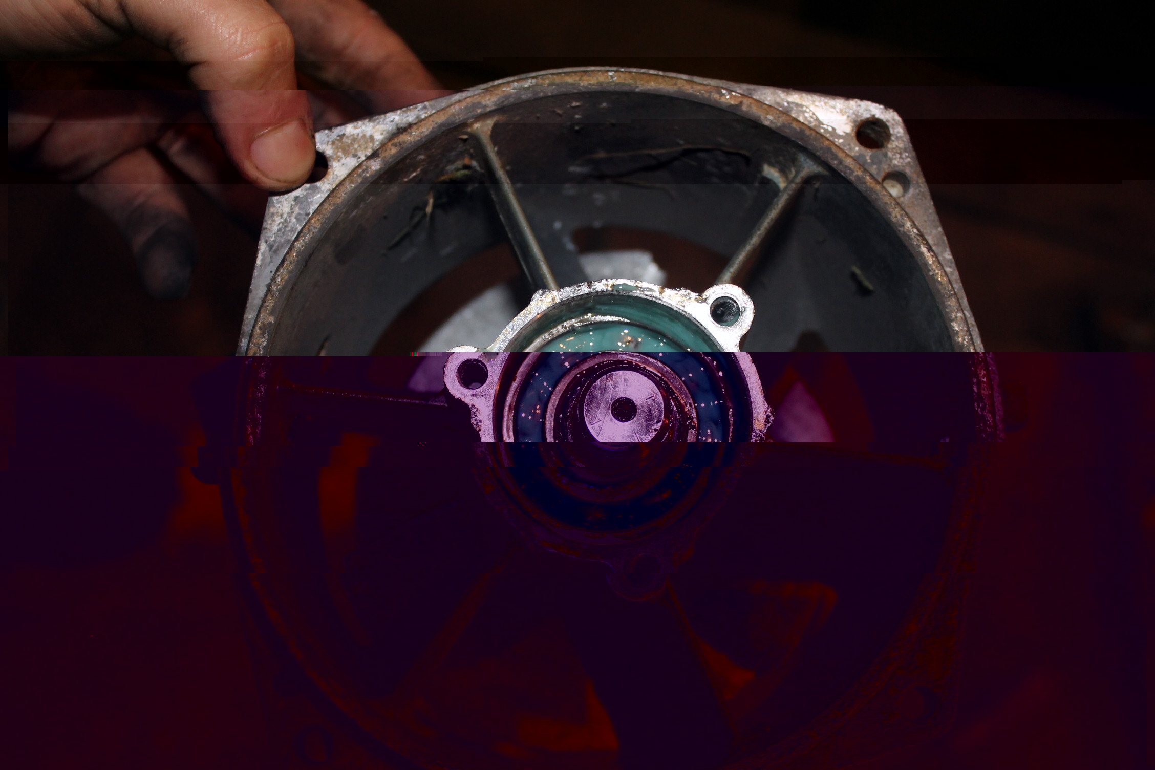

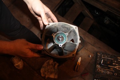

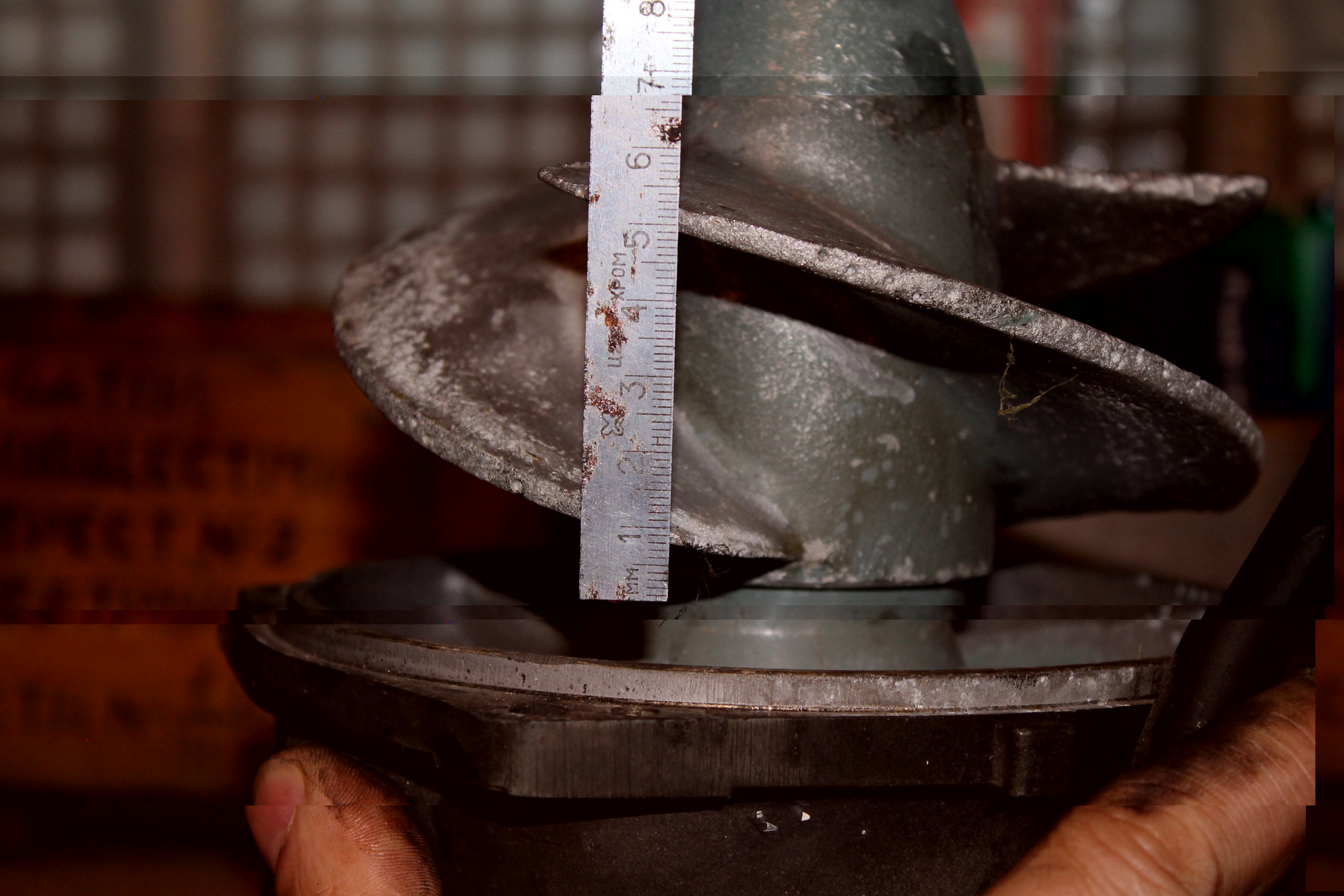

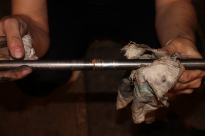

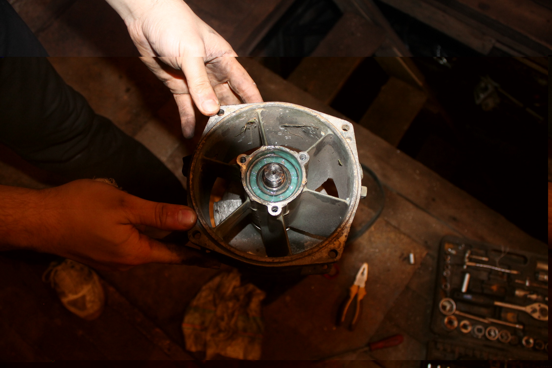

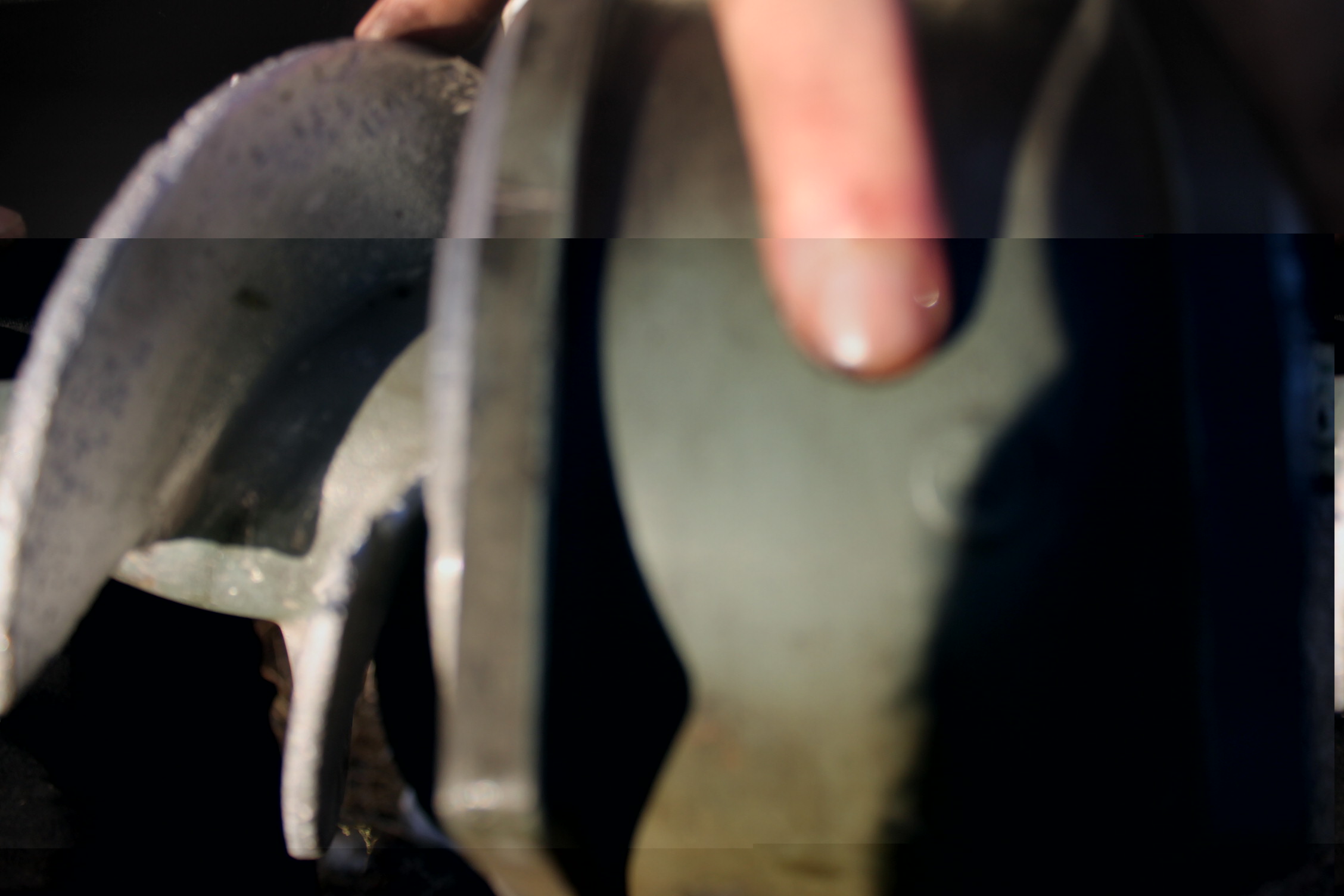

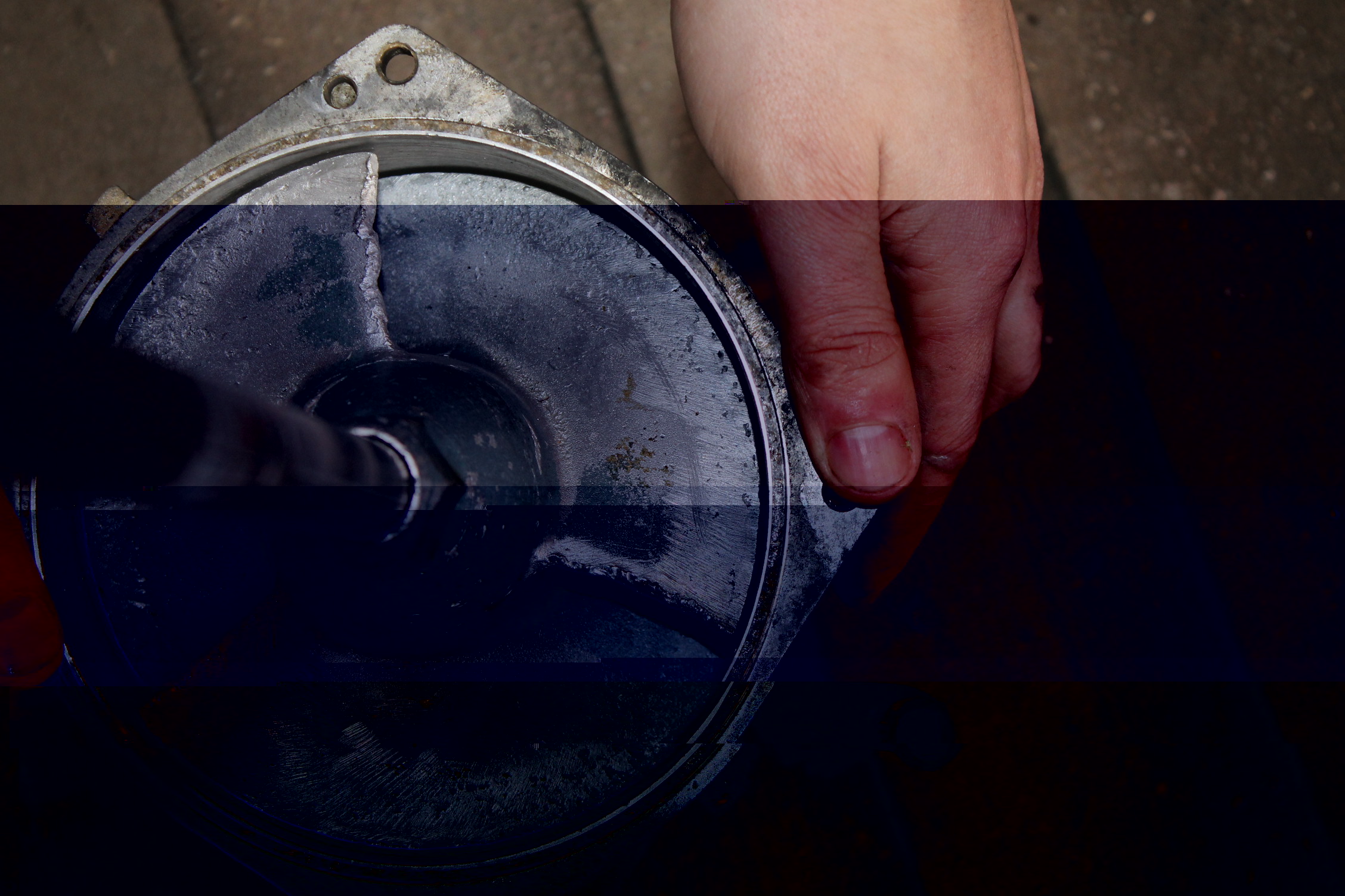

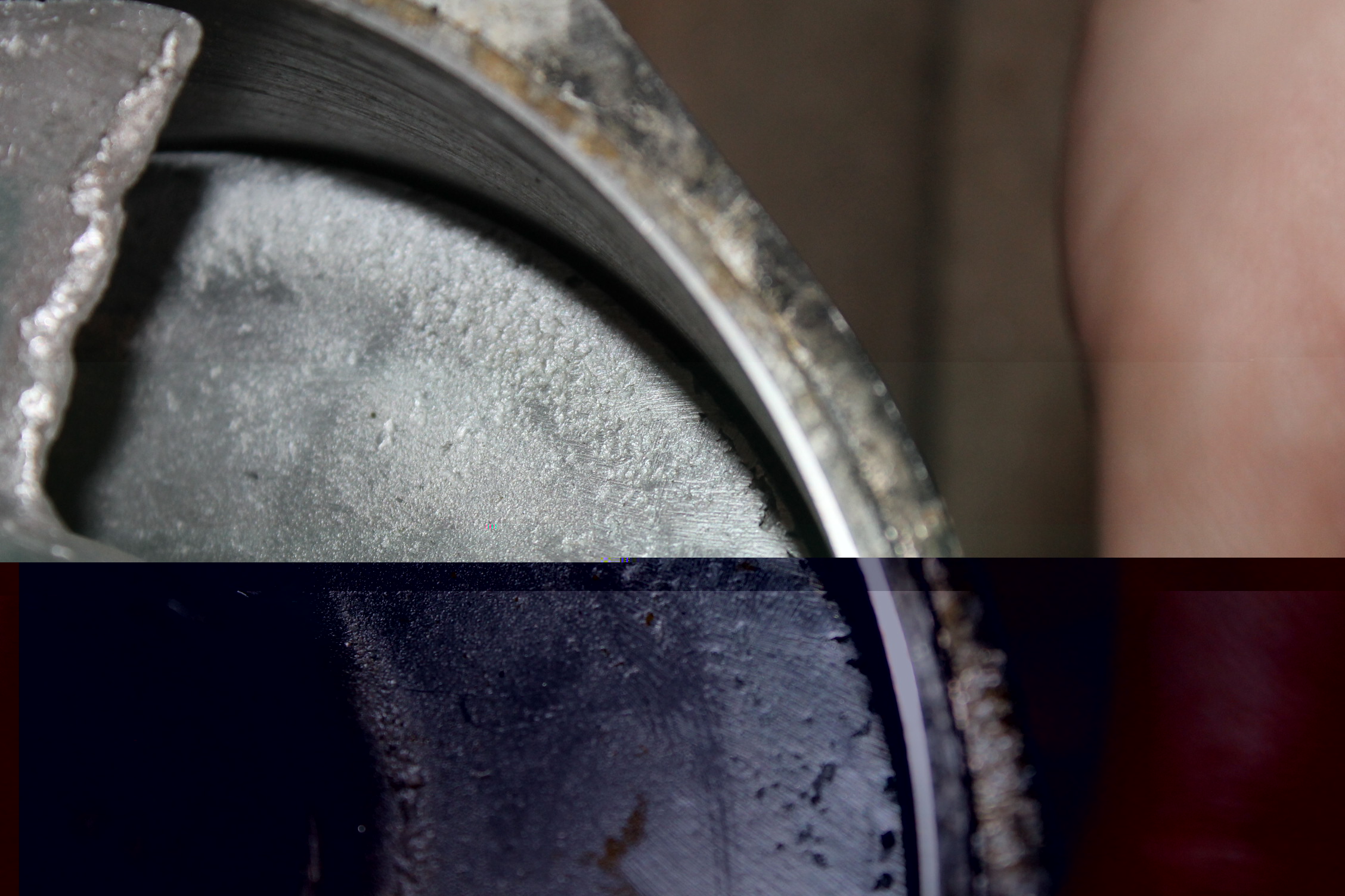

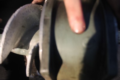

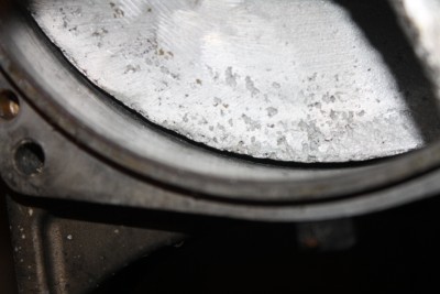

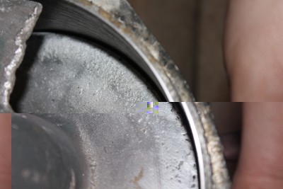

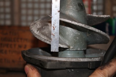

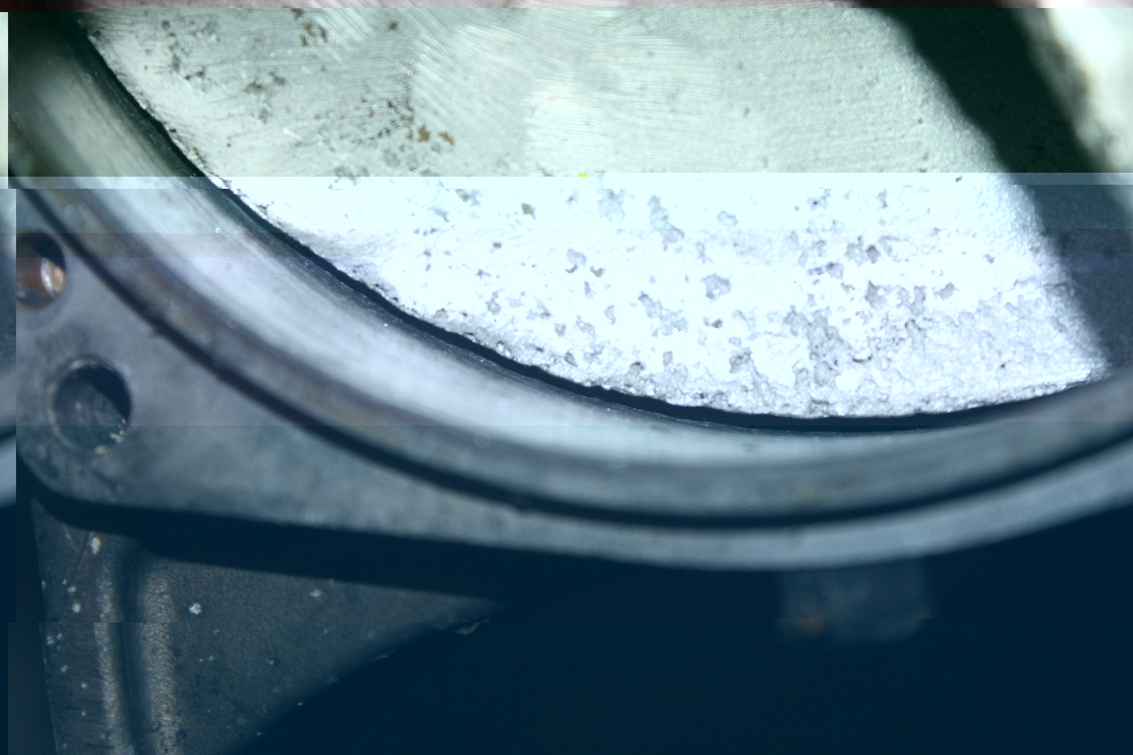

разобрал водомет зазор между импеллером и корпусом 1.5 мм

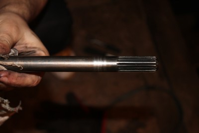

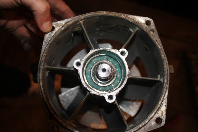

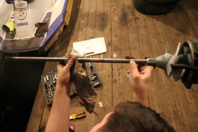

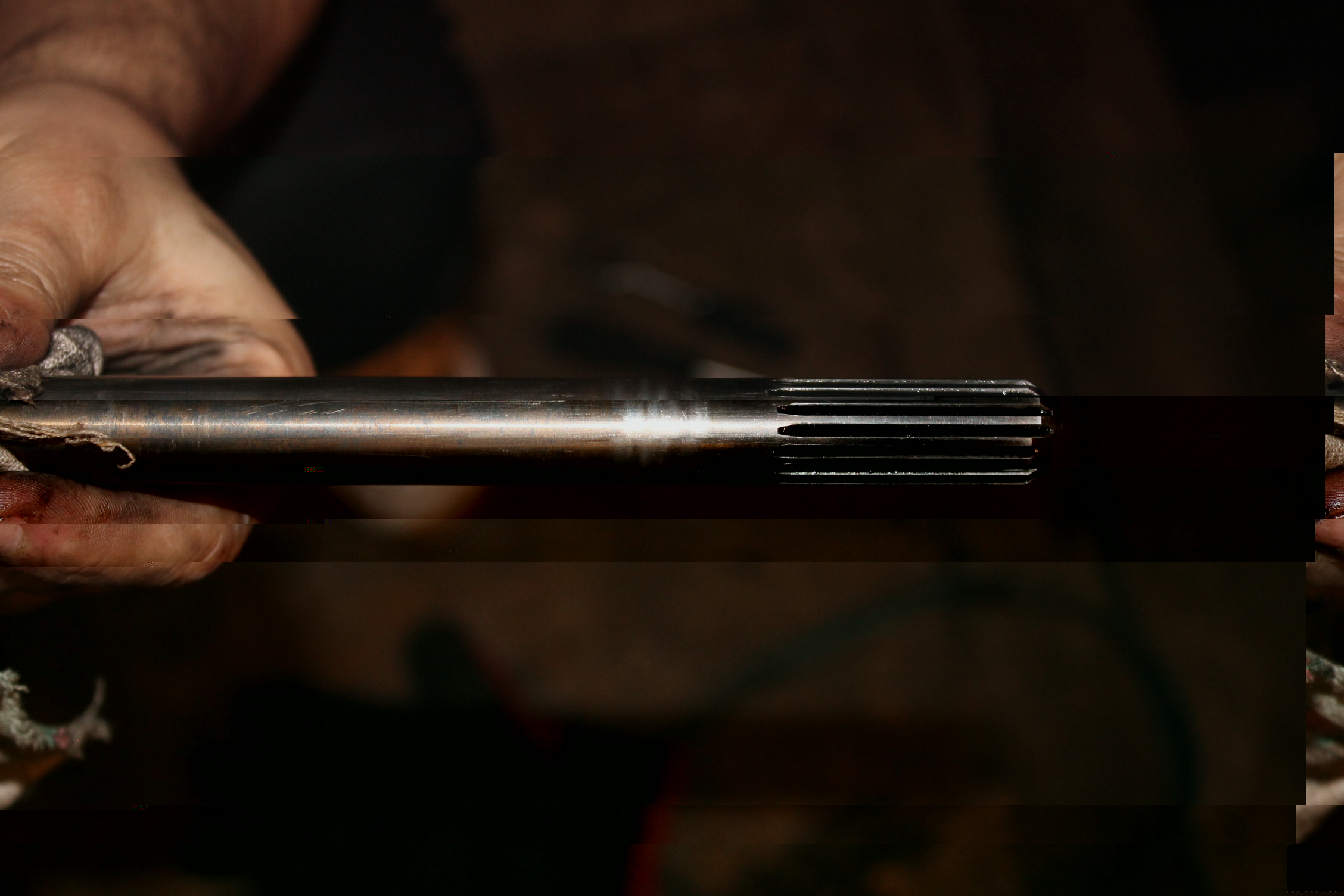

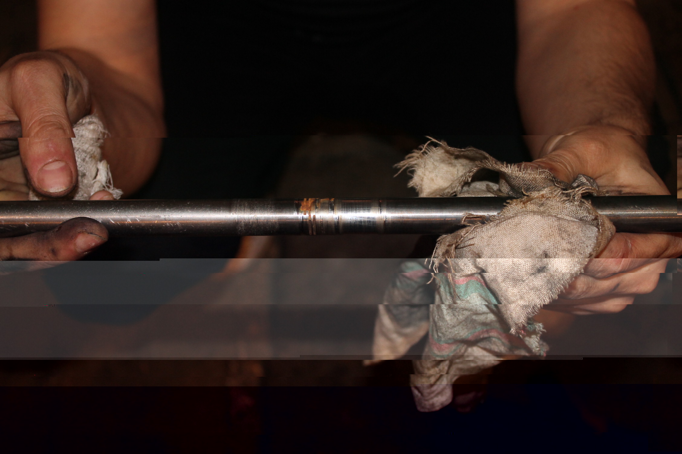

встал вопрос по поводу вала ,у него выработка в центре и возле шлицов со стороны двигателя, незначительная.
Что делать, с валом и должны ли стоять сальники?
На шлицах было масло, куда оно ваще заливается при установке?

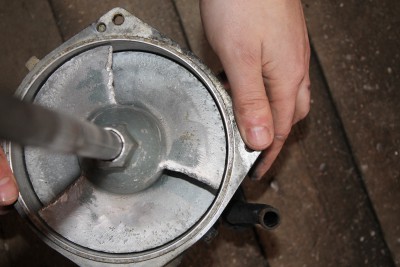

И как снимается импеллер, что за синяя смазка, и как выпрессовать подшипник?

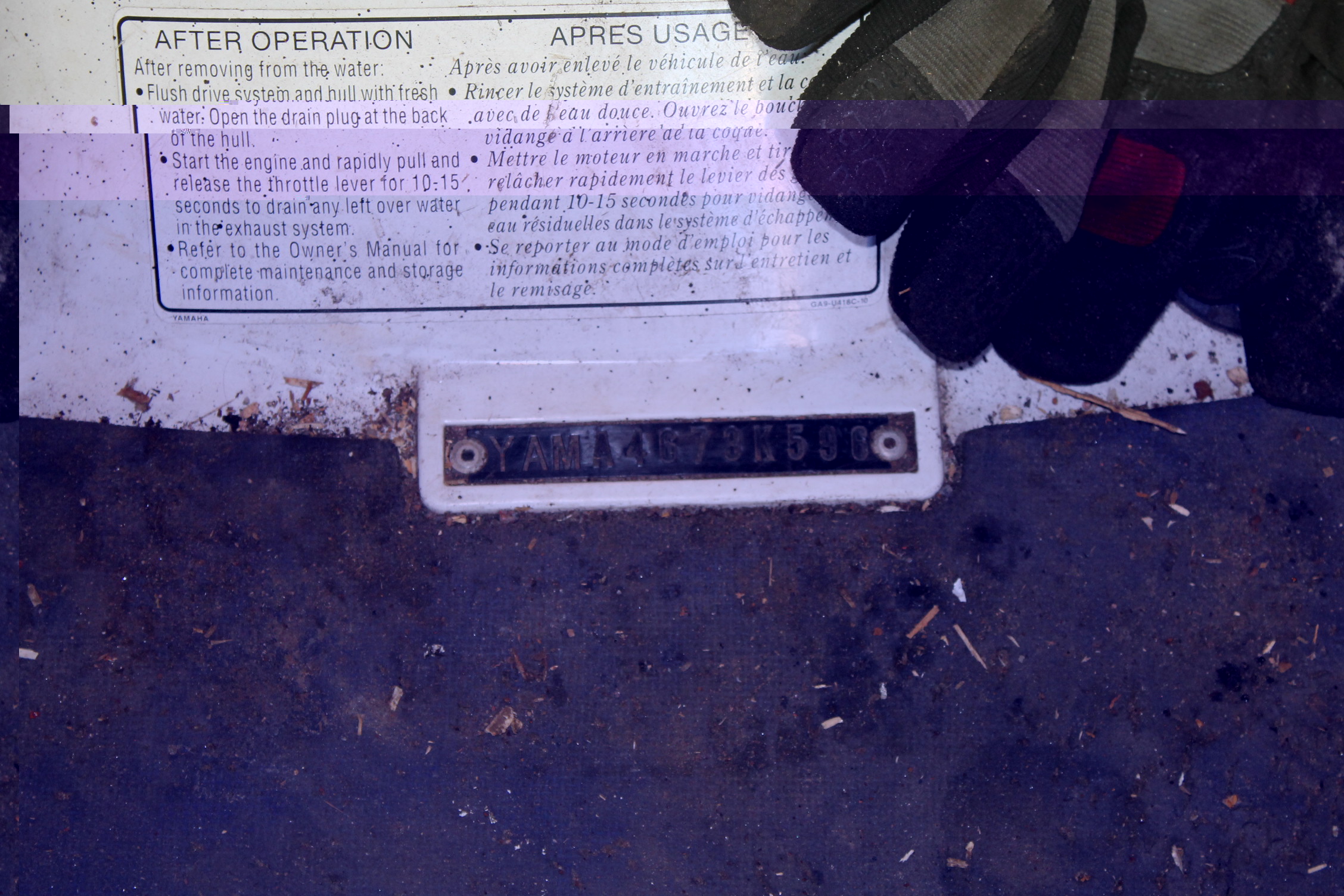

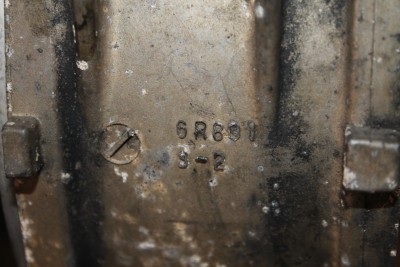

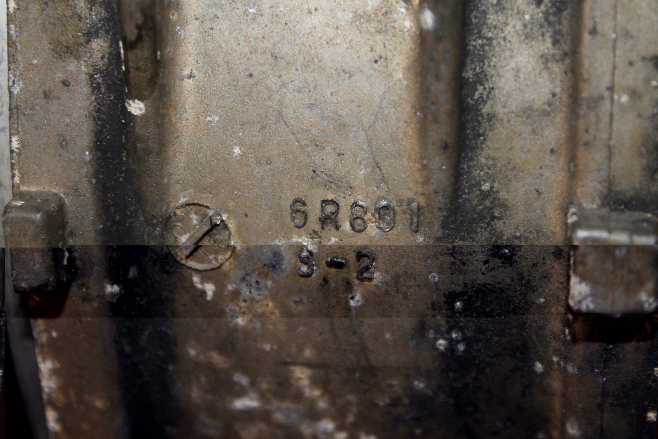

Номеров нигде нет, кроме как на корпусе в котором стоит импеллер.
Извините, за техническую неграмотность. Помогите, пожалуйста.
это не гуд! 0.5 макс. должно быть.
на корпусе износ виден? если нет - хорошо. если корпус тоже изношен - можно поставить либо новый корпус, либо "улучшенный корпус" со сменным пластиковым кольцом (которое стоит 20 баксов, а стандартный корпус от 150)
импеллер (винт) скорее всего под замену.
поставить лучше сразу слегка тюненговый (как подобрать и где взять FAQ -> СБОРНИК!!! (ИЛИ МИНИ FAQ) )
вал вроде нормальный.
а вот смазка похоже уже с водичкой. цвет (оттенок) у нее у новой другой, (а эта белесая, светлая). походу сальник потек и\или люфт в подшипниках и сальник не держит.
Номеров нигде нет,
скачать сервисманул, (там все по ремонту и проверкам) как и где скачать, опять-же FAQ -> СБОРНИК!!! (ИЛИ МИНИ FAQ)

 Заголовок сообщения: Re: помогите чайнику
СообщениеДобавлено: 22 апр 2013, 12:57
Импеллер то аллюминевый ,однозначно на замену.С некоторыми винтами на ямаху в комплекте идёт приблуда под ключ,которая одевается на вал ,чтобы его зажимать без ущерба.C ней вал вообще просто откручивать :good: Вот такая http://www.ebay.com/itm/Skat-Trak-Impel ... 0e&vxp=mtr
