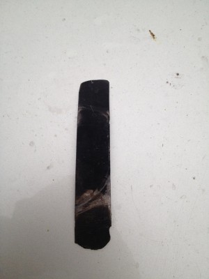

Коллеги кто знает подскажите есть смысл менять ватербокс или ездить и не парится ? Достали из него сегодня вот такую маленькую часть, около 10см в длину, 2-3 см в ширину.
фотография.JPG [ 167.72 КБ | 5934 просмотра ]

Без этой железки внутренности ватербокса в ближайшее время развалятся, а на данный момент уже деформированы и ухудшают проход газов с водой. Разрежте его и проварите толком у любого сварщика с аргоном, установив на место эту планку

Да поперек его нах, а дальше по сварочным точкам видно будет откуда пластина, что подрезать и ,что подварить. По аналогии обратно собрать.
С чего такая уверенность ? судя по этой планке а она очень мягкая, держать она вообще ничего не может, разве что муху.

насчет мухи в ватербоксе я не уверен, а вот насчет пары аналогичных аллюминиевых пластин прихваченных в паре мест и не имеющих жесткого конструктива без вырванного элемента я вполне уверен.
Впринципе автору можно дальше вжагивать, но позже будет выскакивать ошибка перегрева и придется ватербокс собирать по кускам

Вот только реальный вопрос как резать ? резать надо с торца, так как по центру разрежешь перегородку которую потом не сможешь приварить.

Да ни че не надо резать, ни че не развалится....че много кто видел разваленных ватербоксов?????, была такая хрень у меня, тока я достал кусков 6 или 7 и все....поставил все назад как было и ни че, все пучком...я тут с человеком разговаривал он уже три или четыре гидра таких чистил.....ни хрена им нет, плавают себе :)
