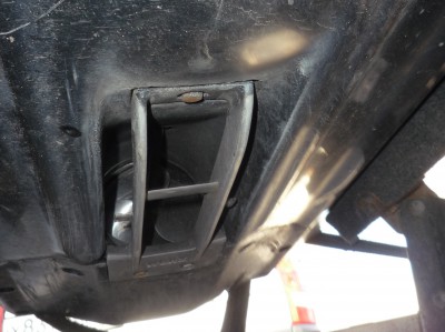

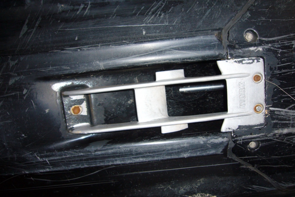

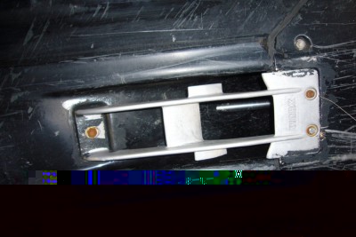

Решетка - увеличит количество воды на водомет, и увеличит нагрузку на мотор.
Лучше ее ставить после каких либо модификаций с мотором, иначе толку от нее ноль...
НЕверно... т.к. одно то что лопата увеличивает загрузку водовода НА НИЗКОЙ СТОРОНЕ, то во всех режимах водомёт работает в более благоприятных условиях : при прыжках(подпрыгах/на гребнях) и, говорят, на "белой воде" (в пене) - загрузка сохраняется заметно дольше + на приводнении загружается быстрее ПО МОЕМУ это всё ПЛЮСЫ ! Недостатки при установке на сток : НЕ едет... но он и так не ехал... Лопата НИ ПРИ ЧЕМ :) на самом деле при установке небольшое улучшение ЗАМЕТНО, но как-то ждут обычно большего (совершенно не понятно - ПОЧЕМУ??? наверное потому, что цена девайса 6тыр... Однако - ОБЛОМ !!! ) и очень заметной разница становится при замене обратно на стоковую... гидр по оСЧУСчениям становится каким-то - не уверенно стоящим на воде, как... ХЗ... в общем улучшение есть !!! :)

СообщениеДобавлено: 23 окт 2012, 23:29
Есть гидроциклы у которых смена решетки дает +3 км\ч это в обмен на 6000 р. о которых Вы и упомянули.
Я же говорю, что потратить 6000 на ХР и не получить не одного км\ч это и есть мои слова - толку ноль.
а про заполняимость тунеля водой на каких-то гребнях я рассуждать не буду :) я обычно пробую потом пишу....
по жиклерам 75\180, или 80\185 - опять же, на моем моторе!!!!!!!! с распиляными окнами, головой и т.д. на других моторах может и хуже станет - пробовать надо, или седеть рассуждать :pardon:
НЕверно... ...улучшение есть !!! :)
Пробуете - это правильно :) и пока вы были заняты пробами человечество 100 раз доказало что не скоростью единой жив человек :)
Фирмы лопаты выпускают потому, что деНГи нужны ! а вы расстанетесь с ними (деньгами) только если будет подтвержденный толк - вот и стараются :)
