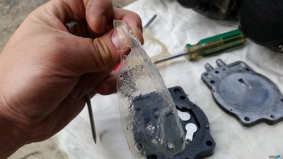

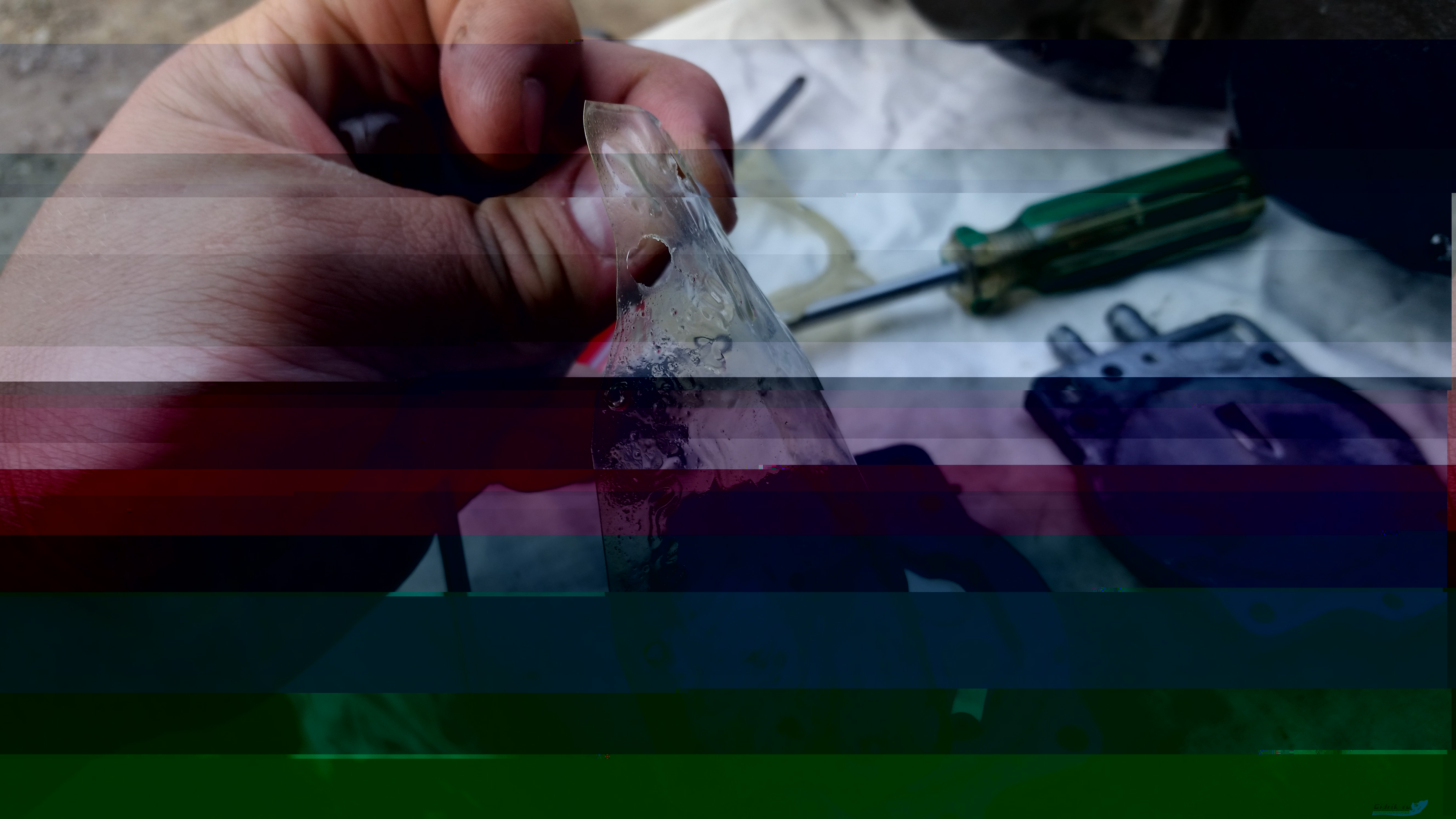

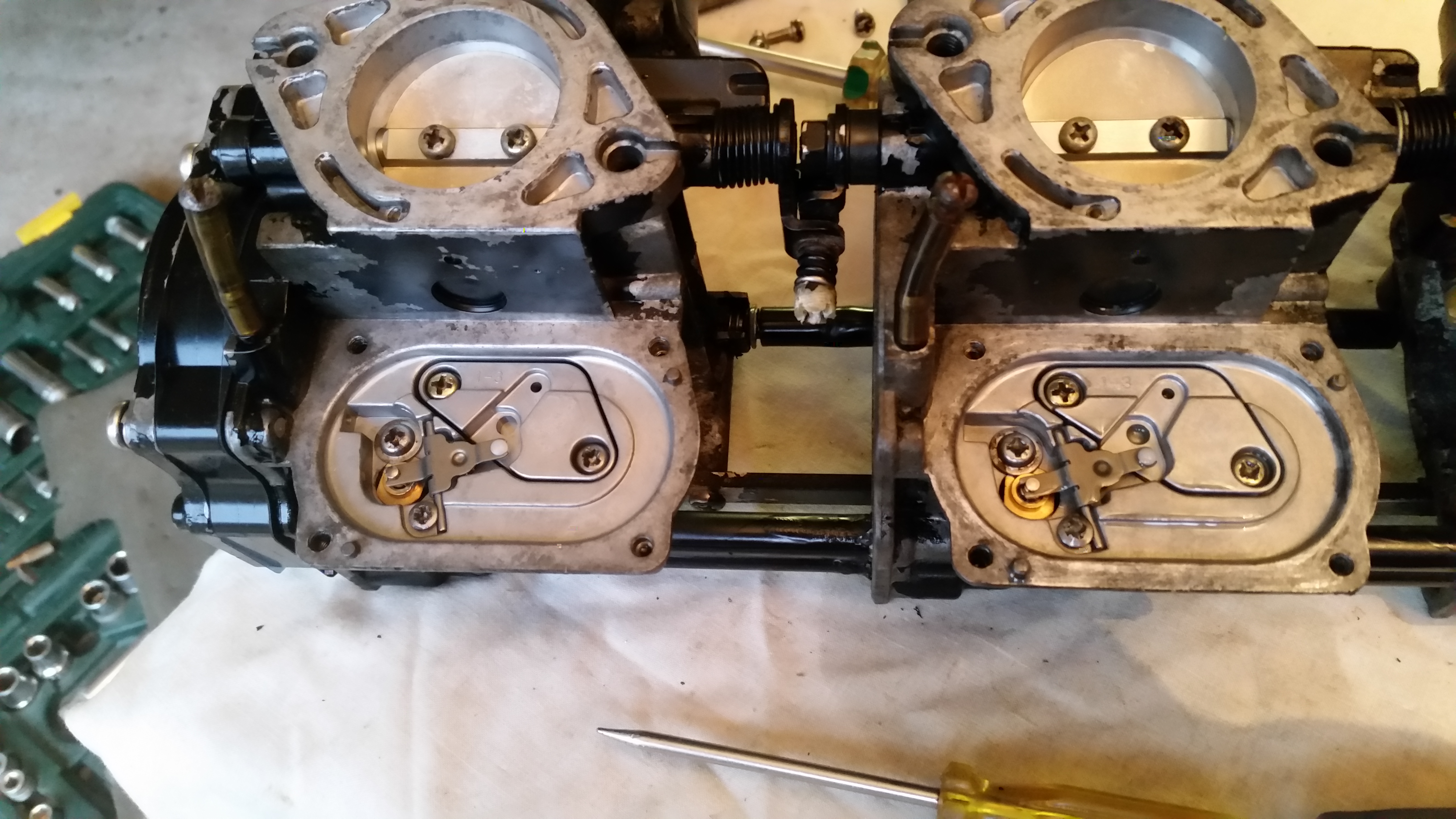

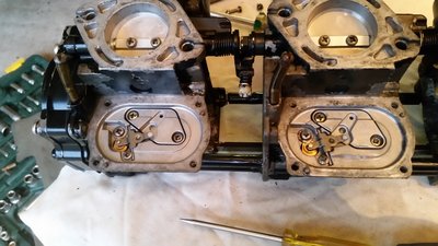

Вот что стало с мембраной. Установил сейчас от снимка флюрки . И на фото сменил иглы местами в карбах

Проверю на воде. От мопеда насос не пошел. Т.к не двигаются клапана в насосе родном.

если дело не в насосе, то буду гнуть в поплавковой камере язычок поплавка запорной иглы! Может не держит от переизбытка давления бенза.

Подогнул на 2-х карбах язычки поплавка, чтобы сильнее открывал запорную иглу, и бенз уходил в обратку. Завелся, но на воде не проверял. И еще с оборотов тыщи 2000 резко жмешь газ, думает сначало ( как я подозреваю переливает ) и потом хлопок в глушаке. Но все это на суше, в воде не проверял. Но сейчас хоть хлопок, раньше глох вообще сразу. Значит топлива стало поменьше, но все равно еще многовато ((
СообщениеДобавлено: 25 авг 2016, 03:46
Сообщения: 1038
Имя: Виталий
Откуда: Хабаровск
Благодарил (а): 66 раз
Поблагодарили: 50 раз
но похоже я не верно сделал... с язычком поплавка, я его выгнул чтобы он резче открывал запорный глапан ( поднимал вверх иглу ) это ж блин наоборот увеличит поступление бензина в поплавковую камеру... а тут надо наоборот.... блиннн. придется переделать... правильно я понял?
